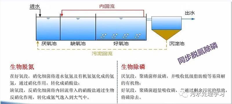

同步脱氮除磷(Simultaneous Nitrogen and Phosphorus Removal)是以高效率同步脱氮、除磷为目的而开发的一项技术,要求该工艺具有较好的脱氮、除磷效果,可以在一个处理系统中同时去除氮和磷,因而开发出一系列的同步脱氮除磷的处理技术。主要工艺有A2O及倒置A2O、Bardenpho、UCT、Phoredox等工艺变种。

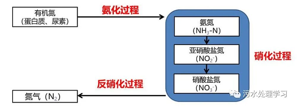

2、生物脱氮原理

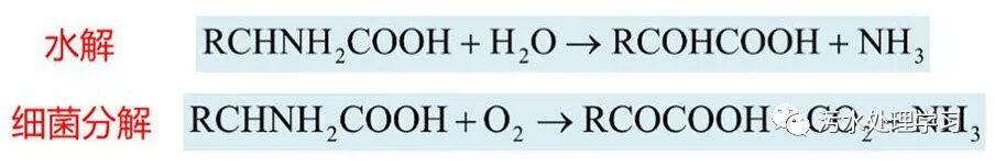

3、氮化过程
很多细菌、真菌和放线菌都能分解蛋白质及其含氮衍生物,其中分解能力强并释放出氨的微生物称为氨化微生物,在氨化微生物的作用下,有机氮化合物分解、转化为氨态氮。

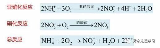

4、硝化过程
氧化1mg NH??为NO3-,需氧4.57mg,其中亚硝化反应3.43mg,硝化反应1.14mg,需消耗碱度7.14mg(以CaCO?计)。
硝化过程影响因素:
?好氧条件(DO不小于1mg/l),并能保持-定的碱度以维持稳
定的pH值(适宜的pH为8.0~8.4);
?一般要求进水BOD5在15~20mg/I以下;
?适宜温度:20~30°C;<15°C,速率下降;<5°C,完全停
止;
?污泥龄,须大于其最小世代时间(一般为3~10天);
?抑制物质,高浓度的氨氮、(亚) 硝酸盐、有机物、重金属
离子等。

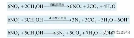

5、反硝化过程
还化1mg NO3-为N2,需COD 2.86mg,产生碱度3.57mg(以CaCO3计)。
反硝化过程影响因素:
?碳源:
①废水中有机物,若BOD5/TKN>3~5时,即可;
②外加碳源,如乙酸钠、葡萄糖;
③内源呼吸碳源一细菌体内的原生物质及其贮存的有机物。
?适宜pH:6.5~7.5;
?溶解氧应控制在0.5mg/I以下;
?适宜温度:20~40°C;
?有毒有害物质。

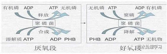

6、生物除磷
聚磷菌将体内聚磷分解,产生的能量一部分供聚磷菌生存,另一部分能量供聚磷菌主动吸收VFA转化为PHB的形态储藏于体内。
聚磷菌将储存于体内的PHB进行好氧分解并释出大量能量供聚磷菌增殖等生理活动,部分供其主动吸收污水中的磷酸盐,以聚磷的形式积聚于体内。

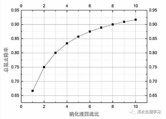

1、回流比:
污泥回流50%~100%
硝化液回流100%~300%
总氮去除率=内回流比+外回流比/1+内回流比+外回流比

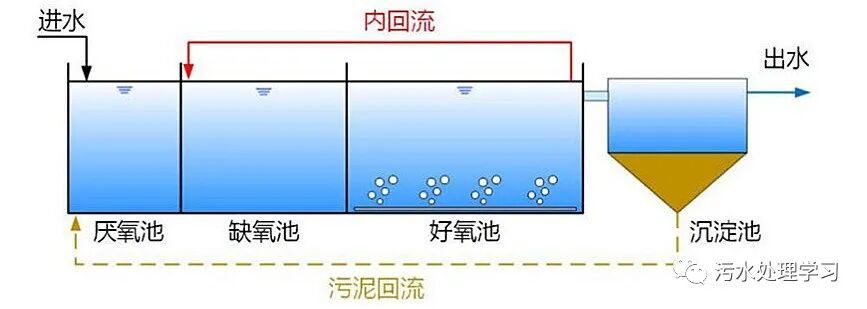

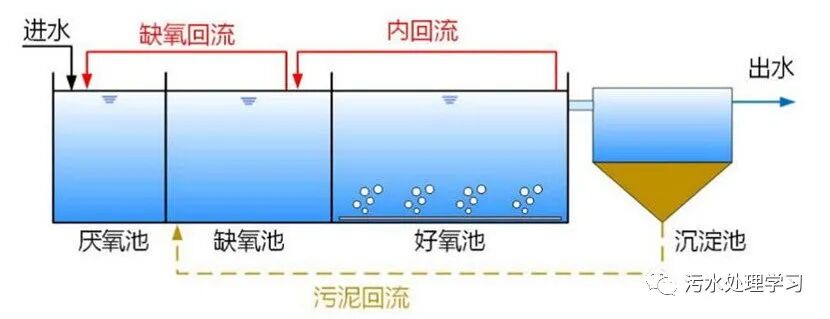

1、A2O工艺
◆厌氧、缺氧、好氧不同环境条件通过多种微生物种群结合,在去除有机物同时,能够获得良好的脱氮除磷效果。
◆厌氧、缺氧、好氧交替运行,能够较好抑制丝状菌膨胀,SVI一般小于100。
◆排放污泥中含磷率高,一般2.5%以上。
固有缺陷一:聚磷菌和反硝化菌对碳源的竞争问题。
在脱氮除磷A20工艺中,释磷和反硝化的反应速率与进入各自反应池中的易降解碳源,尤其是挥发性有机脂肪酸(VFA)的数量关系很大。
聚磷菌优先利用进水中的碳源进行厌氧释磷,使得在后续缺氧反硝化过程中碳源不足,从而影响脱氮效果,因此在A20工艺中存在释磷和反硝化因碳源不足而引发的竞争问题
固有缺陷二:回流污泥中硝酸盐对厌氧释磷的影响。
回流污泥中含有大量的硝酸盐,回流到厌氧区后优先利用进水中的VFA等易降解碳源进行反硝化,从而使厌氧释磷所需碳源不足,影响了系统充分释磷,从而影响聚磷菌在好氧池中的吸磷量,最终使除磷量减少,使系统的除磷效率降低。
固有缺陷三:反硝化菌、聚磷菌和硝化菌的泥龄矛盾。
反硝化细菌和聚磷细菌为短污泥龄细菌,污泥龄越短则反硝化速率越快,而除磷的效果也越好。而硝化细菌繁殖速度慢,世代周期较长,属长污泥龄细菌,过短的污泥龄会使系统中硝化细菌过量外排而影响其硝化功能。因此在统一的污泥系统中,为了同时获得较好的释磷、反硝化和硝化效果,势必会造成系统运行上的泥龄矛盾。

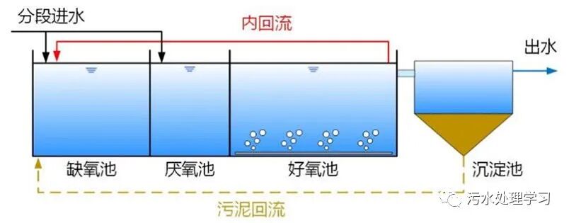

2、倒置A20工艺
传统A2/0工艺的厌氧、缺氧环境倒置过来形成倒置A2/O工艺,回流污泥和混合液在缺氧池内优先获得碳源进行反硝化,硝态氧去除后再进入厌氧段,保证了厌氧池的厌氧状态,强化除磷效果。厌氧区ORP较低,有利于微生物形成更强的吸磷动力。微生物厌氧释磷后直接进人生化效率较高的好氧环境,其在厌氧条件下形成吸磷动力可以得到更充分利用。

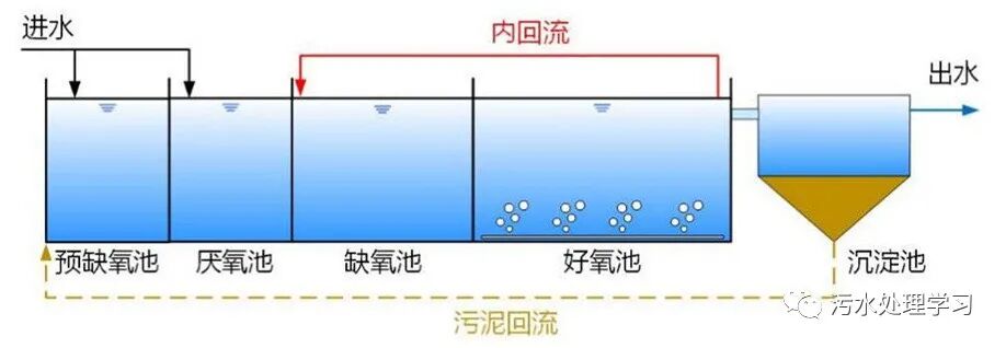

3、改良A20工艺
回流活性污泥直接进入预缺氧区,微生物利用部分进水中的有机物和内源反硝化去除回流硝态氮,消除硝态氮对厌氧池的不利影响,从而保证厌氧池的稳定性,有利于聚磷菌的释磷从而为好氧区的吸磷提供更大的潜力。增加了污泥反硝化,有助于进水中总氮的去除效率。

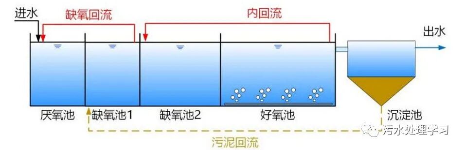

5、改良UCT工艺
MUCT工艺有两个缺氧池,前一个接受二沉池回流污泥,后一个接受好氧区硝化混合液,使污泥的脱氮与混合液的脱氮完全分开,进一步减少硝酸盐进入厌氧区的可能

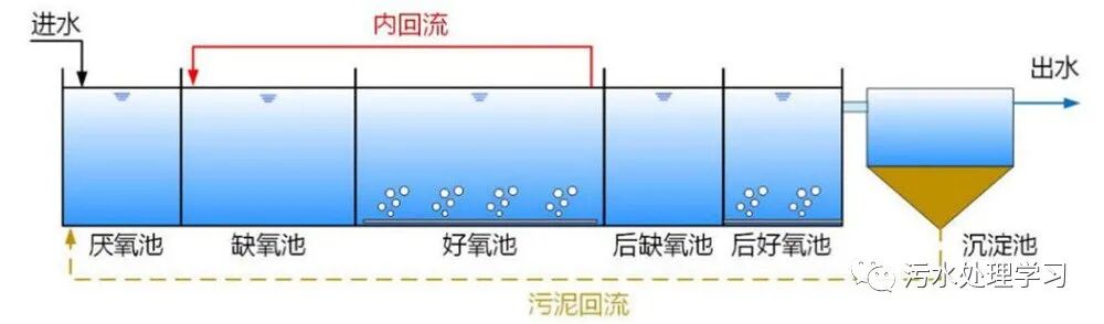

6、Bardenpho工艺
后缺氧段利用好氧段产生的硝酸盐作为电子受体,利用剩余的碳源或内碳源作为电子供体进一步提高反硝化效果,TN去除率可达90~95%,突破了A20总氮去除基于回流比的限制。系统的脱氮效果好,通过回流污泥进入厌氧池的硝酸盐量较少,对污泥的释磷反应影响小,从而使整个系统达到较好的脱氮除磷效果。

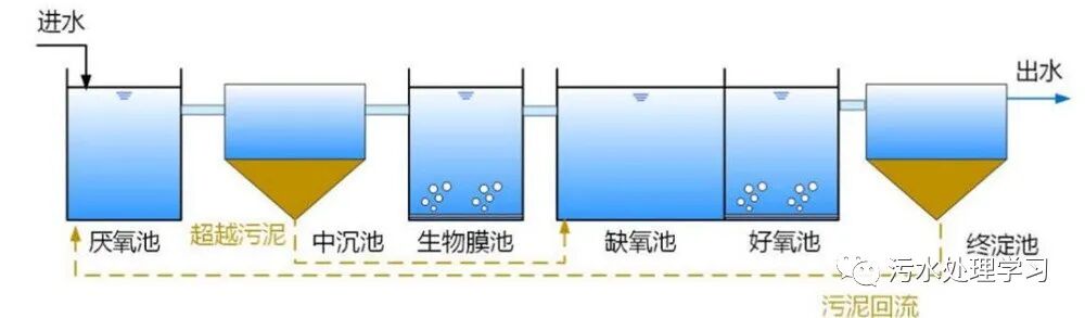

7、Dephanox工艺
厌氧池出水进行泥水分离,富含NH3-N的上清液进入生物膜反应器进行硝化反应,为后续反应提供充足的电子受体,厌氧释磷后的污泥则超越至缺氧池,以硝酸盐氮作为电子受体进行反硝化吸磷反应,一碳两用,节约曝气和COD,同时自养菌和异养菌实现了泥龄分离,解决脱氮除磷污泥龄矛盾。
