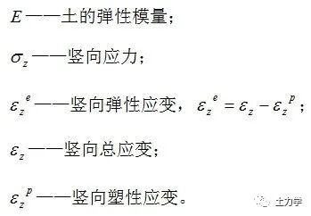

弹性模量是指土体在单向受力条件下,竖向应力与弹性竖向应变的比值,用E来表示,即
 式中:
根据三种模量的定义可以看出,压缩模量和变形模量的应变为总的应变,既包括可恢复的弹性应变,又包括不可恢复的塑性应变;而弹性模量的应变只包含弹性应变。

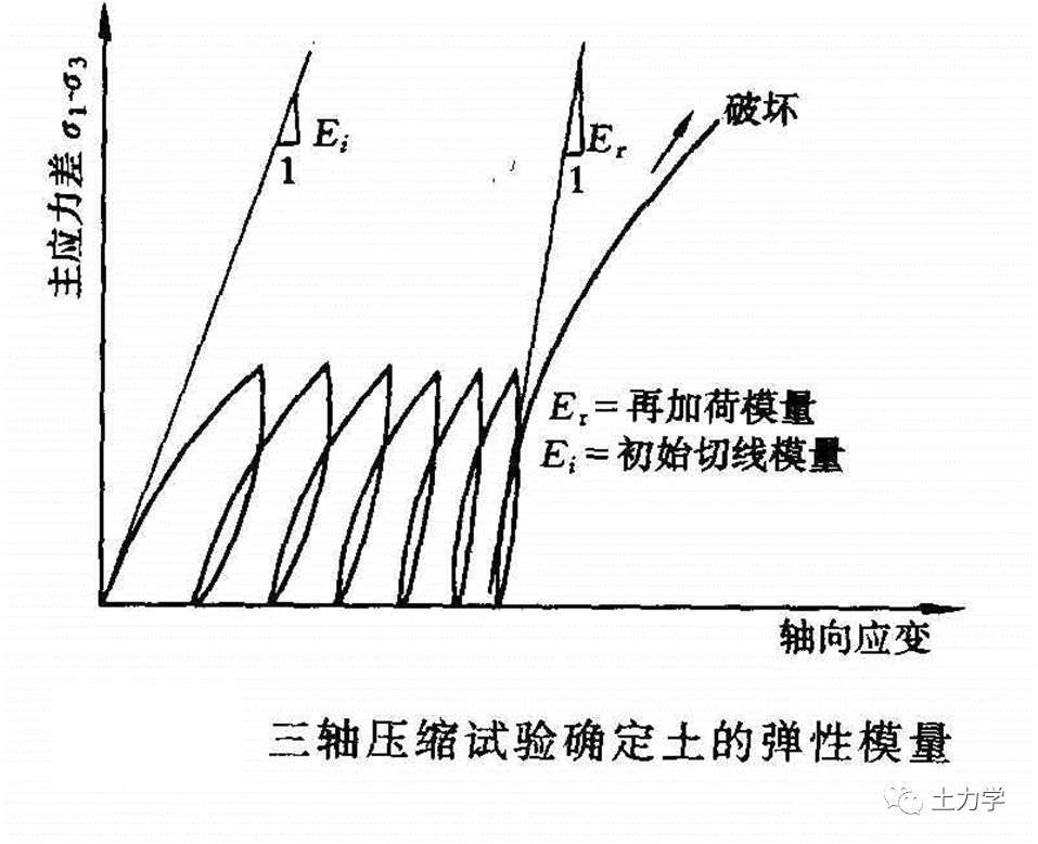

弹性模量的测定方法有两大类,即静力法与动力法。前者采用静三轴仪,测得的弹性模量称为静弹模;后者采用动三轴仪,测得的弹性模量称为动弹模。

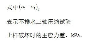

土的弹性模量也能与不排水三轴压缩试验所得到的强度联系起来,从而间接估算:
