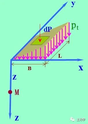

基础受单向偏心荷载作用的情况下,基底附加压力一般呈梯形分布。此时,可将梯形分布的荷载分解成矩形均布荷载和三角形分布荷载,并利用叠加原理进行计算。矩形均布荷载作用下地基中附加应力的计算如上节所述,下面讲三角形荷载作用下的附加应力计算。

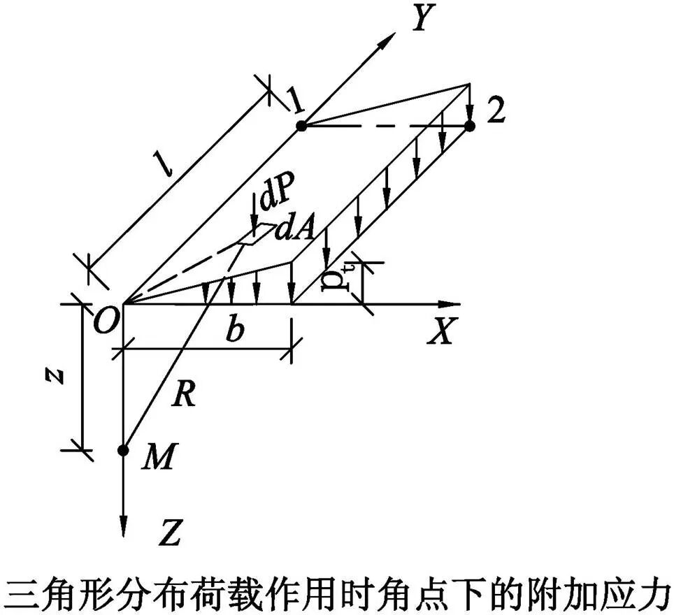

设竖向荷载沿矩形面一边b方向上呈三角形分布(沿另一边l的荷载分布不变),荷载的最大值为p0,取荷载零值边的角点1为座标原点,则可将荷载面内某点(x,y)处所取微面积dxdy上的分布荷载以集中力p0xdxdy/b代替。
在整个矩形面积内用积分法可求得角点1下深度处的M点由该集中力引起的附加应力为:

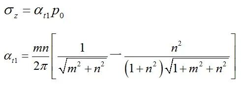

将上式沿矩形面积积分后,可得出整个矩形面积竖直三角形荷载时在角点O下任意深度z处所引起的竖直附加应力:
   式中,αt1为矩形面积三角形荷载角点1下的附加应力系数,可查下表。

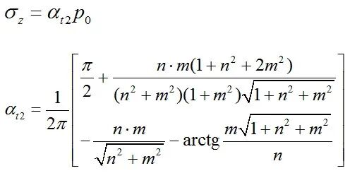

同理,还可求得荷载最大值边的角点2下任意深度z处的竖向附加应力为:
这里,αt1和αt2均为m=l/b和n=z/b的函数,可以查下表。必须注意b是沿三角形分布荷载方向的边长,不一定是短边。
