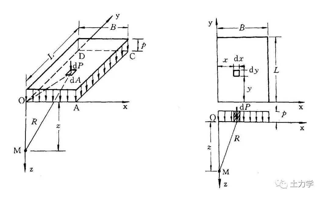

地基表面有一矩形面积,宽度为B,长度为L,其上作用着竖直均布荷载,荷载强度为P,求地基内各点的竖向附加应力。这类问题的求解方法是:先求出矩形面积角点下的附加应力,再利用“角点法”求出任意点下的附加应力。
↑矩形面积均布荷载作用时角点下点的附加应力
角点下的附加应力
角点下的附加应力是指图中O、A、C、D四个角点下任意深度处的附加应力。只要深度z一样,则四个角点下的竖向附加应力都相同。将坐标的原点取在角点O上,在荷载面积内任取微分面积dA = dx·dy,
并将其上作用的荷载以集中力
dP代替,
则
dP = P·dA= P·dxdy。

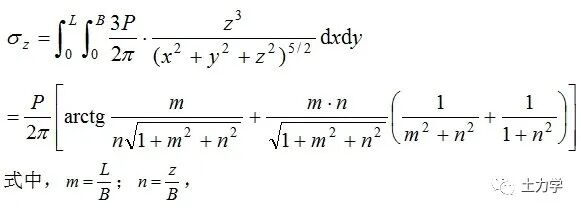

利用竖向集中荷载的弹性解即可求出该集中力在角点
O以下深度z处M点所引起的竖直向附加应力:
将式沿整个矩形面积OACD积分,即可得出矩形面积上均布荷载P在M点引起的附加应力:
其中L为矩形的长边,B为矩形的短边。
为了计算方便,可将上式简写成
称αc为矩形竖直向均布荷载角点下的应力分布系数,αc=f(m,n),可从下表中查得。

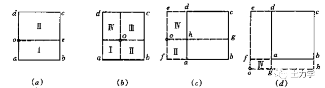

按上式计算的附加应力是角点下某点的附加应力。当计算点不位于角点下时,应怎样计算附加应力呢?对于计算点不位于角点下的情况,可利用公式和应力叠加原理求得,即角点法,如图所示。四种情况的算式分别如下:

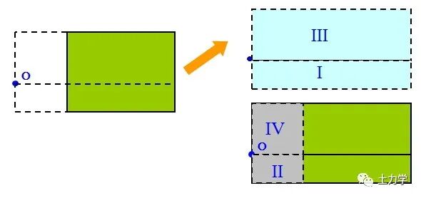

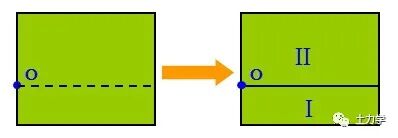

(a) 计算点o在荷载面边缘
σz=(αcI+αcII)p0
式中   αcI、αcII―相应于面积I和II的角点应力系数。

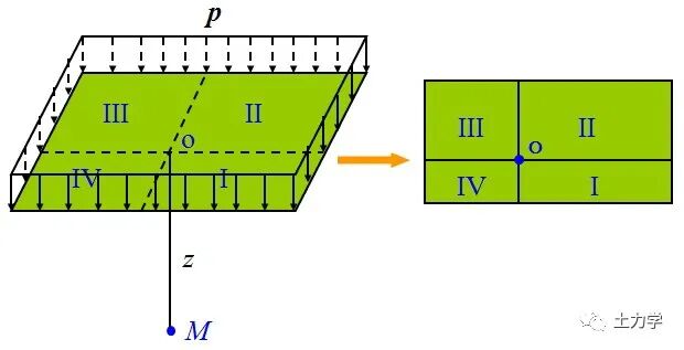

    (b) 计算点o在荷载面内
σz=(αcI+αcII+ αcIII+αcIV)p0
如果o点位于荷载面中心,则是αcI=αcII= αcIII= αcIV,得σz=4αcI,此即利用角点法求均布的矩形荷载面中心点下附加应力的解。
    (c) 计算点o在荷载面边缘外侧
此时荷载面abcd可看成是由I(ofbg)与II(ofah)之差和III(oecg)与IV(oedh)之差合成的,所以
σz=(αcI- αcII+ αcIII- αcIV)p0
    (d) 计算点o在荷载面角点外侧
    把荷载面看成由I(ohce)、IV(ogaf)两个面积中扣除II(ohbf)和III(ogde)而成的,所以
σz=(αcI- αcII- αcIII+αcIV)p0
