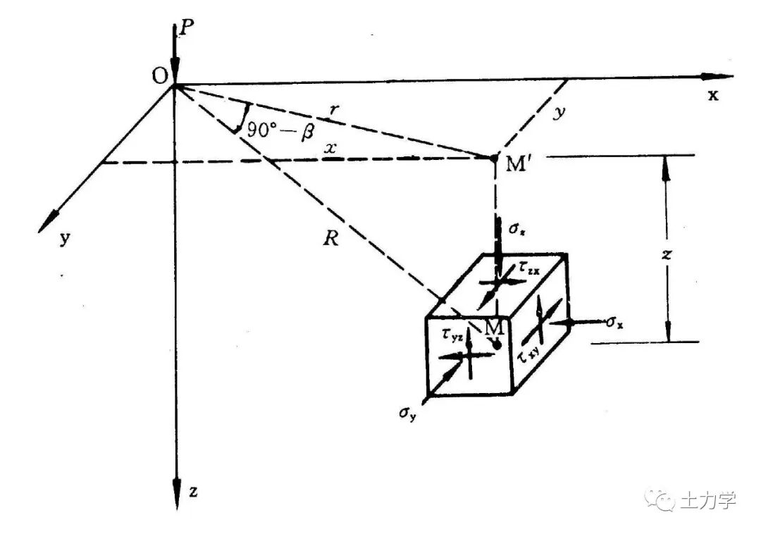

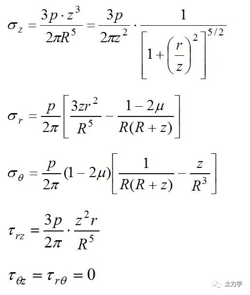

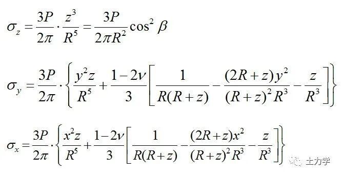

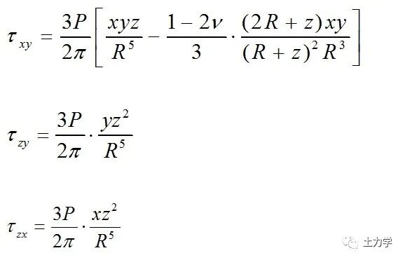

在地基表面作用有竖向集中荷载P时,在地基内任意一点M(r,, z)的应力分量及位移分量由法国数学家布辛奈斯克(J.Boussinesq)在1885年用弹性理论求解得出,它是求解地基中附加应力的基本公式。
↑竖向集中荷载作用下的应力
由弹性理论求出的直角坐标表达式为:
极坐标表达式:   图片

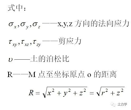

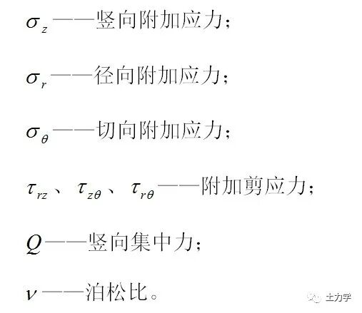

式中:

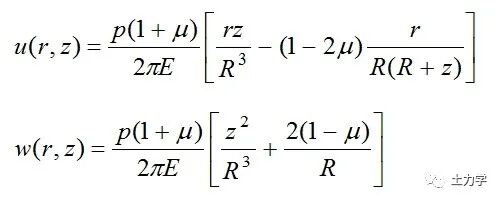

在集中荷载p的作用下,其径向位移和竖向位移分别按下列公式计算
    在地基表面上任一点(z=0)的竖向位移为:
  式中:
p ——作用在坐标原点O点的竖向集中荷载;
z ——M点的深度;
r ——M点与集中荷载作用线之间的距离;
R ——M点与坐标原点的距离;
μ——土的泊松比。

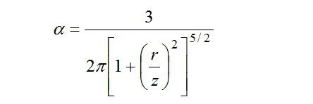

对于土力学来说,竖向附加应力是使地基土产生压缩变形的原因。 由公式可知竖向附加应力与地基土的性质(E,μ)无关。为了计算方便,可令
   则公式变成
式中α称为集中荷载作用下的地基竖向附加应力系数,简称集中应力系数,其数值可按r/z值由表查得。

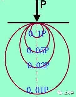

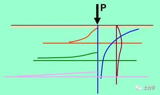

竖直向集中力作用下地基中的附加应力是轴对称的空间问题,通过算例分析,可知地基土中附加应力分布的特征如下:
(1)在集中力作用线上,附加应力随着深度z的增加而递减;
(2)当离集中力作用线某一距离r时,在地表处的附加应力=0,随着深度的增加,附加应力逐渐递增,但到一定深度后,附加应力又随着深度z的增加而减小。
(3)当z一定时,即在同一水平面上,附加应力随着r的增大而减小。
离地表愈深,应力分布范围愈大,在同一铅直线上的附加应力随深度的增加而减小。如果在空间将相同的点连接起来形成曲面,就可以得到如图所示的等值线,其空间曲面的形状如泡状,所以也称为应力泡。

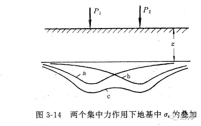

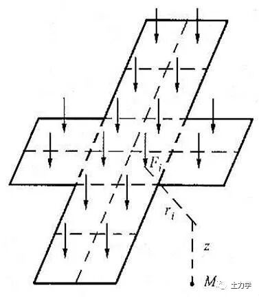

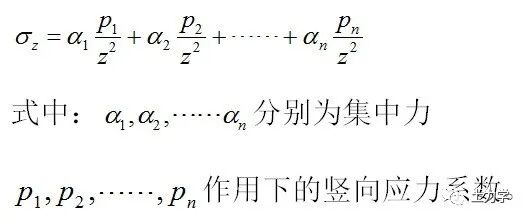

当地基表面作用有几个集中力时,可以分别算出各集中力在地基中引起的附加应力,然后根据弹性体应力叠加原理求出地基的附加应力的总和。
在实际工程应用中,当基础底面形状不规则或荷载分布较复杂时,可将基底划分为若干个小面积,把小面积上的荷载当成集中力,分别求出各集中力对该点所引起的附加应力,然后进行叠加,即:
在工程实践中,是没有完全的集中力的,均为分布荷载。但当计算点的值远大于分布荷载边界最大尺寸时,可将分布荷载用一集中力代替来计算竖向附加应力。据研究表明,如果小面积的最大边长小于计算应力点深度的1/3,用此法所得的应力值与正确应力值相比,误差不超过5%。
