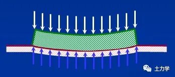

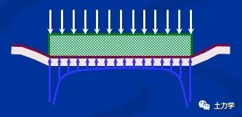

②弹性地基上的绝对刚性基础 (EI = ∞)
由于基础的EI接近无穷大,在均布荷载作用下,基础只能保持平面下沉而不能弯曲。但是,对地基而言,均布的基底压力将产生不均匀沉降,使基础变形与地基变形不相适应,基础中部会与地面脱开。为了使基础与地基的变形保持相容,基底压力的分布要重新调整,使两端压力加大,中间应力减小,从而使地面均匀沉降,以适应绝对刚性基础的变形。若地基是完全弹性的,则弹性理论解的基底压力分布如图中实线所示,基础边缘处的压力将为无穷大。实际上,这个值不可能超过地基土的极限强度。实际工程中的混凝土挡土墙、大块墩柱等均可视为刚性基础。

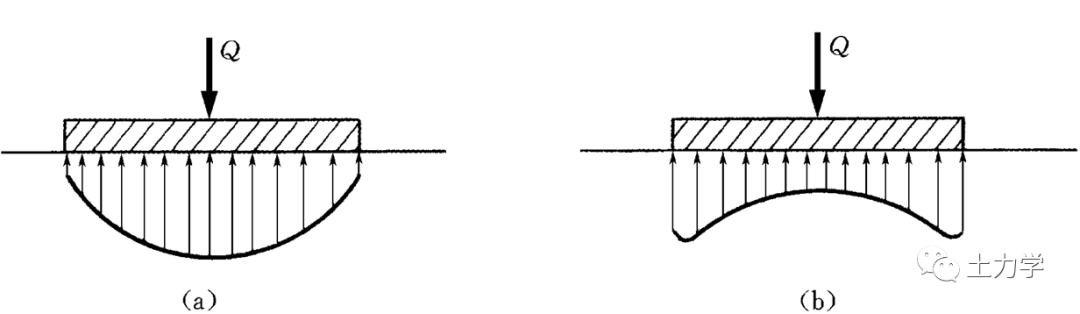

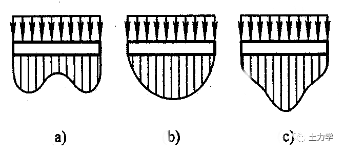

(2)荷载的影响
上部荷载愈大,基础边缘处的基底压力愈大。实测资料表明,上部荷载增大后,基底压力呈马鞍形
(图a);上部荷载再增大时,边缘塑性破坏区逐渐扩大,所增加的上部荷载必须依靠基底中部力的增大来平衡,基底压力图形可变为抛物线型(图b)以致倒钟形分布(c)。
(3)土性质的影响
根据实测资料可知,当刚性基础置于砂土地基表面时,四周无超载,其基底压力分布更易呈抛物线形;而将刚性基础置于粘性土地基表面上,其基底压力分布易成马鞍形。

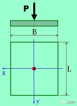

对于中心荷载作用下的矩形基础,如下图所示,
此时基底压力均匀分布,其数值可按下式计算,即
式中:
p——基底(平均)压力,kPa;
F——上部结构传至基础顶面的垂直荷载,kN;
G——基础自重与其台阶上的土重之和,一般取平均重度为20kN/m3计算,kN;
A——基础底面积,m2。
对于条形基础(L>10b),则沿长度方向取1m来计算。此时上式中的荷载代表每延米内的相应值。

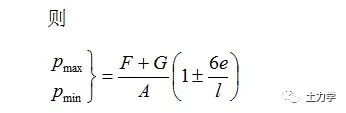

(2)单向偏心荷载作用下的矩形基础
这是一个矩形基底,受偏向荷载(F+G)的作用,偏心距为,如用一等代力系代替,将(F+G)移到中心,同时应有一力距M=(F+G)e。此时,基底压力分布应按左图所示,其最大值为pmax,最小值为pmin。
根据材料力学公式有:
式中:

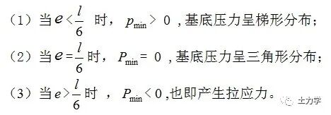

从上式可以看出:

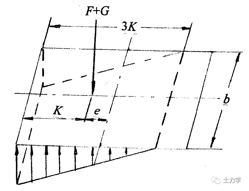

但实际上,在地基土与基础之间不可能存在拉力,因此基础底面下的压力将重新分布。这时,可根据力的平衡原理确定基础底面的受压宽度和应力大小。
根据静力平衡条件可求得基底最大压力值:
在实际工程设计中,应尽量避免大偏心,此时基础难于满足抗倾覆稳定性的要求,建筑物易倾倒,造成灾难性的后果。

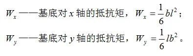

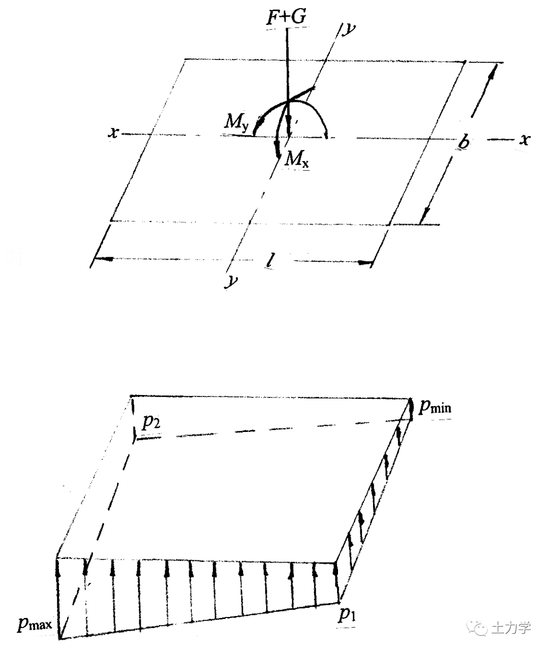

 (3)双向偏心荷载作用下的矩形基础
若矩形基础受双向荷载作用,如下图所示。
则基底压力可按下式计算
式中:

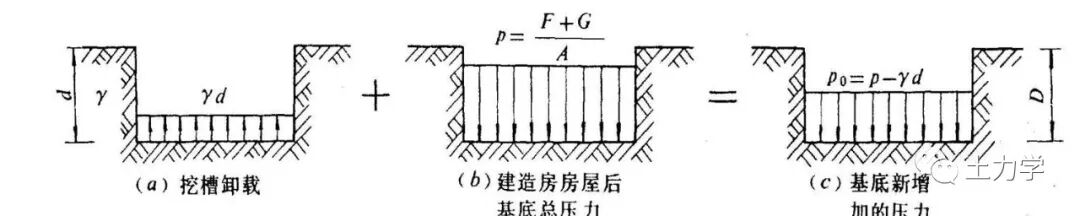

前面叙述的地基内附加应力的计算方法,均为荷载作用在地表面时的情形。实际上,在工程设计计算中所遇到的荷载多由建筑物基础传给地基,也就是说大多数荷载都是作用在地面下某一深度处的,这个深度就是基础埋置深度。
在建筑物建造以前,基础底面标高处就已经受到地基土的自重应力作用。设基础埋置深度为 D,在其范围内土的重度为,则基底处土的自重应力。当开挖到基础埋置深度,即挖好基槽后,就相当于在基槽底面卸除荷载。如果地基土是理想的弹性体,则卸荷后槽底必定会产生向上的回弹变形。事实上,地基土不是理想的弹性体,卸除荷载后,基槽底面不会立刻产生回弹变形,而是逐渐回弹的。回弹变形的大小、速度与土的性质、基槽深度和宽度,以及开挖基槽后至砌筑基础前所经历的时间等因素有关。一般情况下,为了简化计算,常假设基槽开挖后,槽底不产生回弹变形。
因此,由于建筑物荷载在基础底面所引起的附加应力,即引起地基变形的应力,对于中心受压基础则为:
式中:
P0——基底附加应力 (kN/m2) ;
p——基础底面总的压应力 (kN/m2) ;
D——基础埋置深度 (m) 。
γ——基础埋深范围内土的加权平均重度 (kN/m2) ;
γ计算式为
因此, 计算基础底面下任一点的附加应力时,外荷载已经转变为基底的附加应力p0了。不同外荷载类型下的地基中附加应力公式也应作相应的改变。
