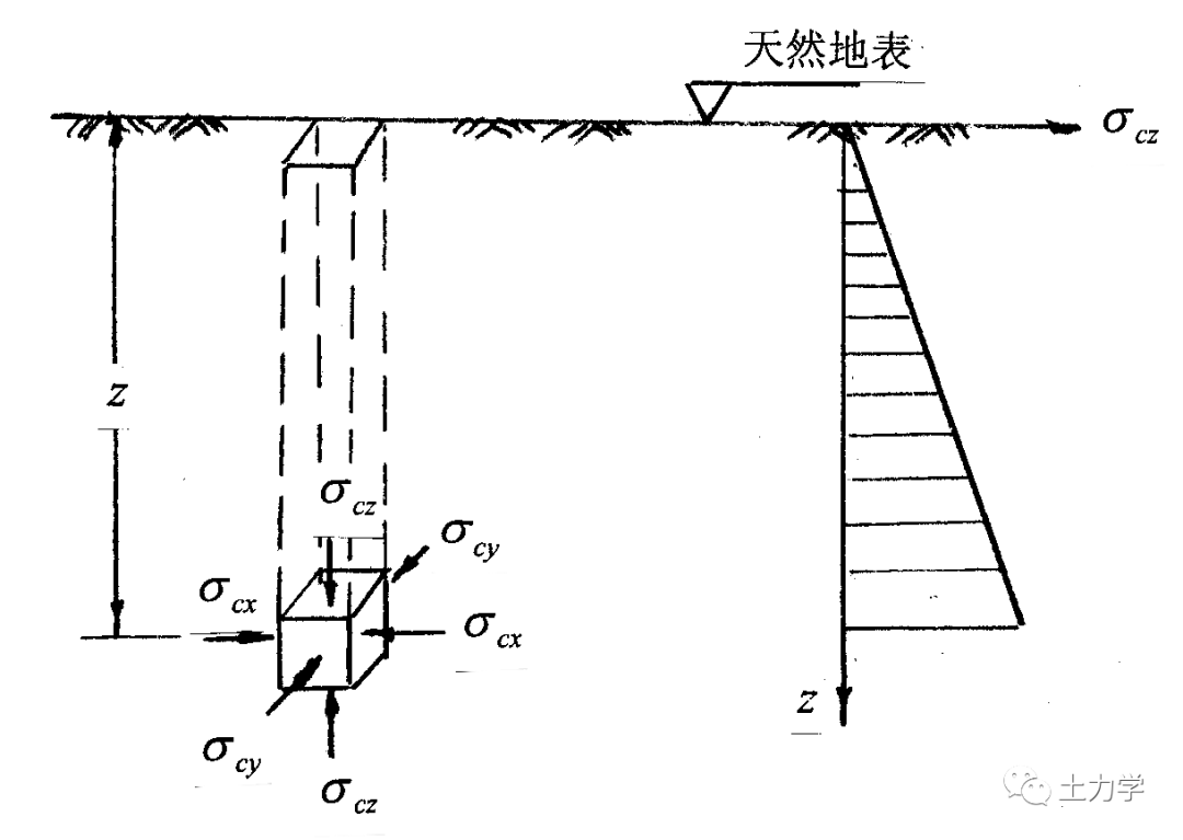

1.均质土中的自重应力
自重应力是由于地基土体本身的有效重量而产生的,研究地基的自重应力是为了确定地基土体的应力状态。
假设:
a.土质均匀,其重度为γ。
b.天然地表为无限大的水平面,即假定地基是半无限空间体,如下图所示。
在地面下深度z处,任取一单元体,其上的自重应力分量为:
  1)垂直向自重应力
竖向自重应力,等于单位面积上土柱体的重力W,如上图所示。当地基是均质土体时,在深度z处土的竖向自重应力为:
式中:
γ——土的天然重度,kN/m3;
W——土柱体重力,kN;
F——土柱体截面积。
从上式很容易得出,垂向自重应力随深度的增加而加大。在均质地基中,垂直自重应力沿某一铅垂线上的分布是一条向下倾斜的直线。

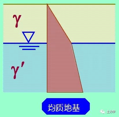

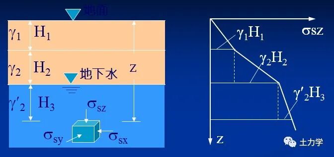

若计算点在地下水位以下,由于水对土体有浮力作用,水下部分土柱的有效重量应采用土的浮容重γˊ计算。如图中位于地下水位以下的某点,在水位以下深度为
h2,其竖向自重应力为:
式中,浮容重为
   分析上式可知,自重应力的分布为折线,在地下水位处发生转折,分布图见

2.
成层土中自重应力

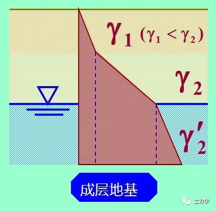

天然地基土一般都是成层的,而且每层的重力密度也不同,如下图所示。
则竖向自重应力计算公式为:
式中:
n----深度z范围内的土层总数;
hi----第i层土层厚。当地下水位面位于同一土层时,地下水位面也应作为分界面;
γi----第层土的重度,地下水位以下取浮重度。
从上面公式可以看出,这里计算的自重应力是指有效自重应力,按上述计算出的竖向自重应力分布如上图所示。
分析成层土的自重应力分布曲线的变化规律,可以得到下面三点结论:
    (1)土的自重应力分布曲线是一条折线,拐点在土层交界处(当上下两个土层重度不同时)和地下水位处;
    (2)同一层土的自重应力按直线变化;
(3)自重应力随深度的增加而增大。

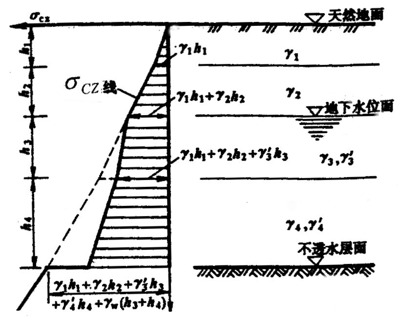

(2)下埋不透水层时
自重应力的计算
在地下水位线以下存在不透水层时,由于不透水层不存在浮力,所以,层面及层面以下自重应力应按上覆土层的水土总重计算,如图所示↓。

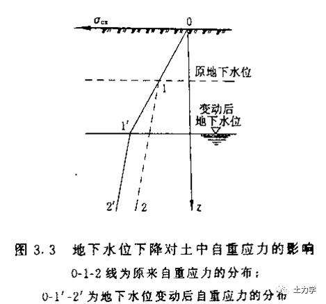

(3)此外,地下水位的升降也会引起土中自重应力的变化。例如在软土地区,在深基坑开挖中,常因大量抽取地下水而导致地下水位长期大幅度下降,使地基中原水位以下土的自重应力增加,造成地表大面积下沉的严重后果。
至于地下水位的长期上升,常发生在人工抬高蓄水水位地区或工业用水大量渗入地下的地区,水位上升导致自重应力是降低的,会引起地基承载力的减小,如果该地区土质是湿陷土或膨胀土,则必须引起足够的注意。
