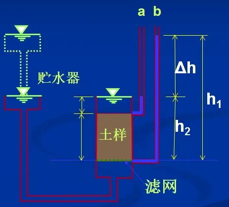

↑渗透力演示试验
由图可知:
(1)当溢水口与贮水器水平面平齐时,则无渗流发生;
(2)若将贮水器提升,则贮水器内的水就透过土样从溢水口流出。提得越高,水流越快。
(3)当贮水器提升到某一高度时,可看到砂土出现像沸腾那样的现象(砂沸)设水下土颗粒有效重力为W’(土粒重力与水的浮力之差),竖直向上的渗透力(又称动水压力)为J,则土粒实际合力R=W’-J。
当J≥W’时,R≤0,土粒处于悬浮状态,出现上述现象。

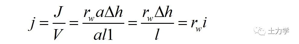

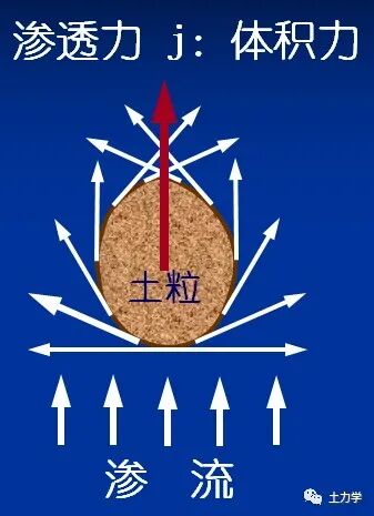

根据力学推导,单位体积土体内土粒所受到的单位渗透力j为:
渗透力具有以下特征:
(1)渗透力是一种体积力,量纲为KN/m3
(2)渗透力与水力坡降成正比j=γwi
(3)渗透力方向与渗流方向一致。
当渗流场中各个网格的水力坡降ii求得后,应用式j=γwi可确定单位渗透力ji=γwi;网格总的渗透力Ji=jiaili;其方向与流向一致。整个流场的总渗透力矢量J即为各网格渗透力的矢量和。

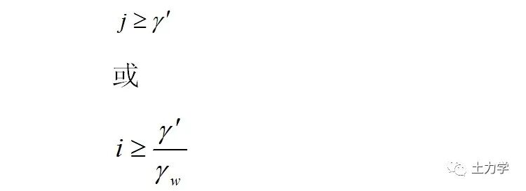

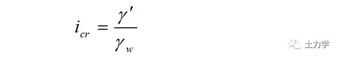

当水流向下流动时,动水压力方向与重力方向一致,使土颗粒压得更加紧密,对工程有利。反之,当水流向上渗流时,动水压力的方向与重力方向相反。当动水压力的数值等于或大于土的浮重度'时,土体颗粒间的压力就等于零,土颗粒将处于悬浮状态而失去稳定,这种现象称为流砂。即流砂产生的条件为:
令
称为临界水力坡降(临界水头梯度),只要实际水力坡降i≥icr,则会产生流砂。
 由土的物理性质指标间的关系, γ’=(Gs-1)(1-n),故有
icr=(Gs-1)(1-n)/γw

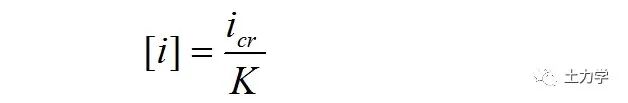

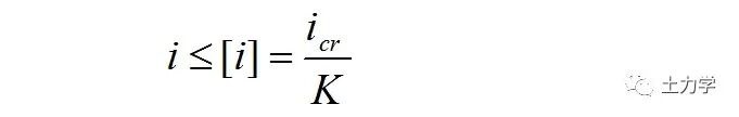

容许水力坡降
(取安全系数K=2.0~2.5),设计时渗流逸出处的水力坡降应满足如下要求:

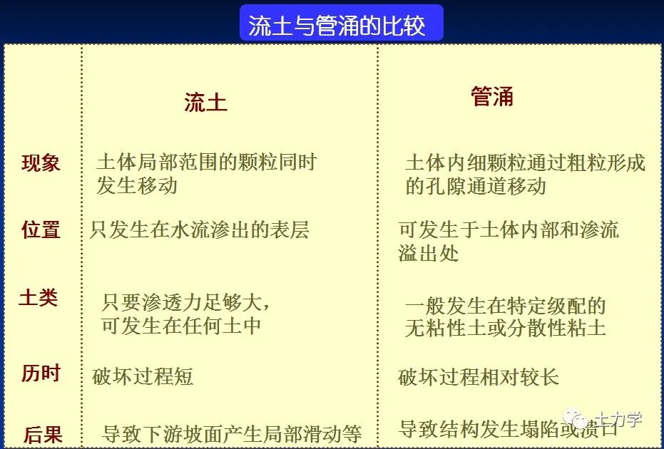

3.管涌
在渗透水流作用下,土中的细颗粒在粗颗粒形成的孔隙中移动,以至流失;随着土的孔隙不断扩大,渗透流速不断增加,较粗的颗粒也相继被水流逐渐带走,最终导致土体内形成贯通的渗流管道,造成土体塌陷,这种现象称为管涌。可见,管涌破坏一般有一个时间发展过程,是一种渐进性质的破坏。
流砂和管涌的主要区别是:流砂发生在土体表面渗流逸出处,不发生于土体内部,而管涌既可发生在渗流逸出处,也可发生于土体内部。

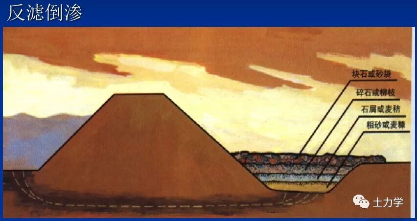

1.改变水力条件, 降低土层内部和渗流逸出处的渗透坡降。如上游做防渗铺盖或打板桩等。
2.改变几何条件, 在渗流逸出部位铺设层间关系满足要求的反滤层, 是防止管涌破坏的有效措施。

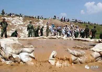

↑图 为发生在湖南望城湘江大堤最大的管涌。由于暴雨使湘江水猛长,使土体中的水力坡降增加,加之土结构的几何原因,发生了图中的管涌。沙袋用来提高逸出口水位,以降低水力坡降。此外还抛了一些大的砾石形成反滤层。
