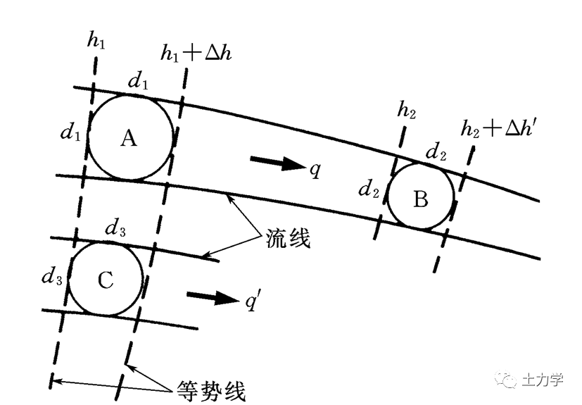

满足拉普拉斯渗流方程的将是两组彼此正交的曲线,一组曲线称为等势线,在任一条等势线上各点的总水头是相等的,或者说,在同一条等势线上的测压管水位都是同高的;另一组曲线称为流线,它们代表渗流的方向。等势线和流线交织在一起形成的网格叫流网。
流网具有下列特征 :
(1)流线与等势线彼此正交;
(2)每个网格的长度比为常数,为了方便常取1,这时的网络就为正方形或曲边正方形;
(3)相邻等势线间的水头损失相等;
(4)各流槽的渗流量相等。

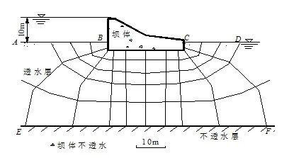

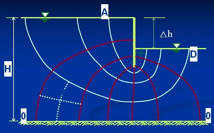

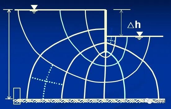

绘制流网的步骤:先按流动趋势画出流线,然后根据流网正交性画出等势线,形成流网。如发现所画的流网不成曲边正方形时,需反复修改等势线和流线直至满足要求。流网的修改过程是一项细致的工作,常常是改变一个网格便带来整个流网图的变化。因此只有通过反复的实践演练,才能做到快速正确地绘制流网。

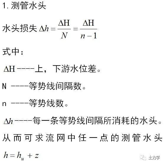

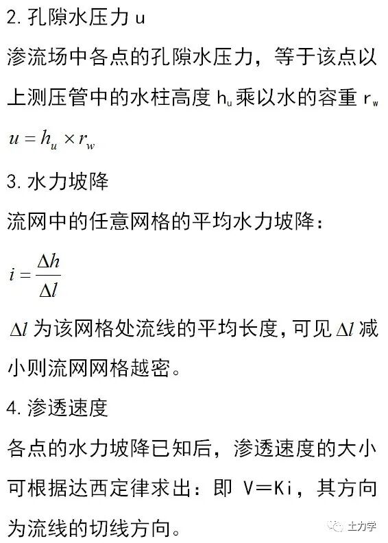

流网一经绘出,我们就可以从流网图形上直观地获得流动特性的总轮廓。如图所示愈接近坝底,流线愈密集,表明该处的水力梯度愈大,渗透速度也愈大;而离坝底愈远,流线愈稀疏,则水力梯度愈小。根据流网还可以求得渗流场中各点的测管水头,水力坡降,渗透流速和渗流量。
