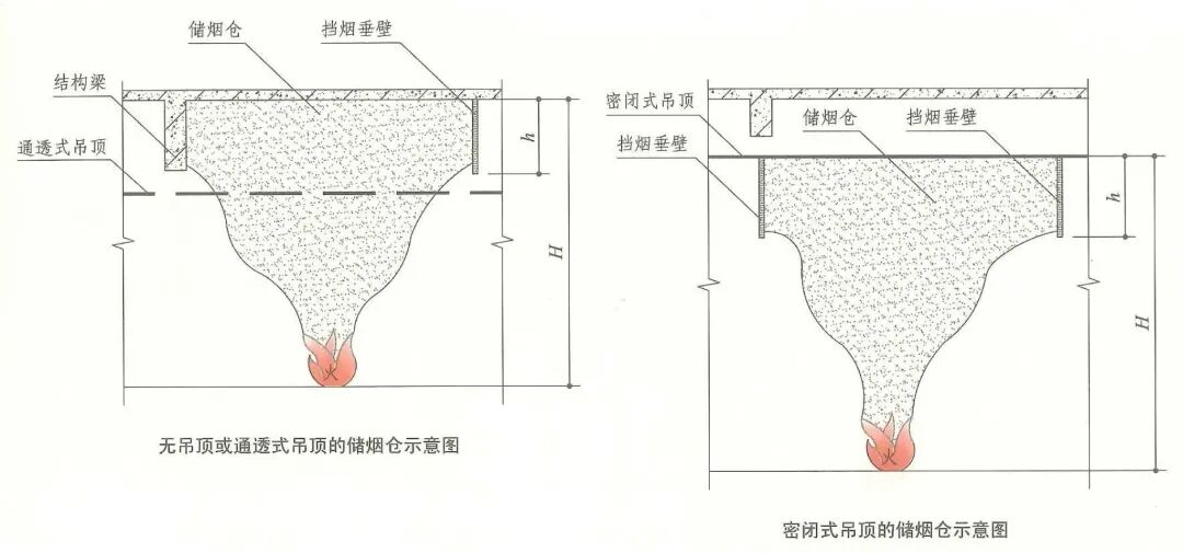

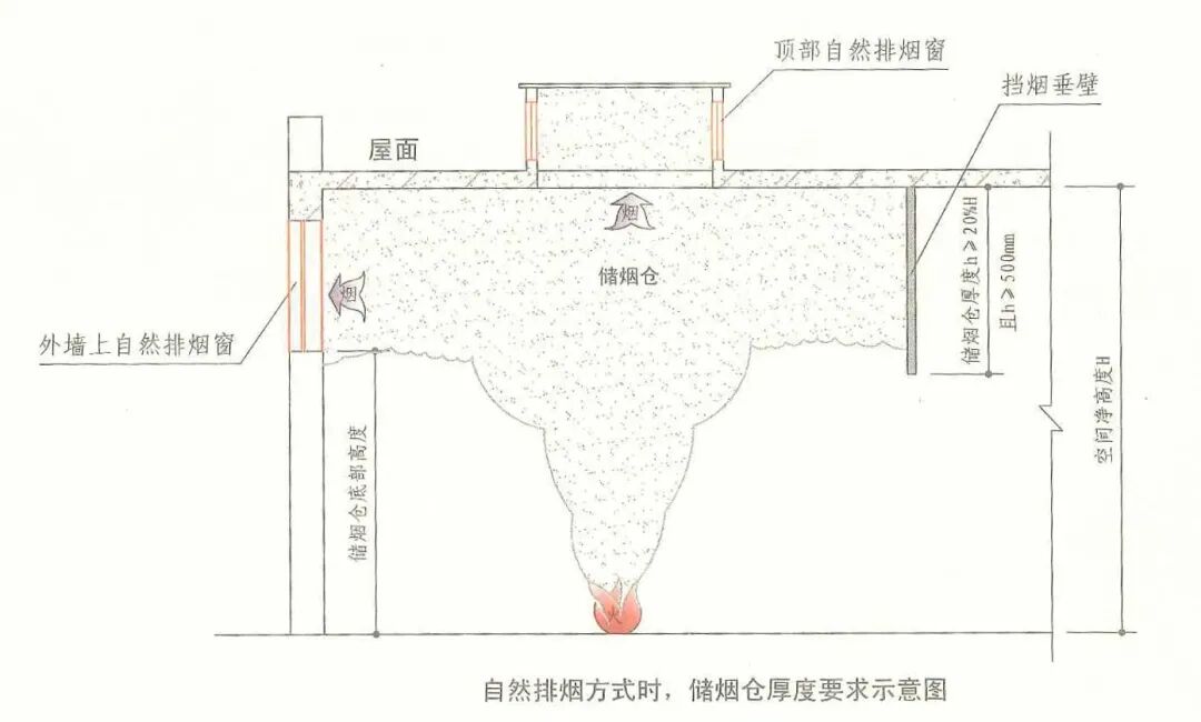

    GB51251-2017第2.1.11条:储烟仓位于建筑空间顶部,由挡烟垂壁、梁或隔墙等形成的用于蓄积火灾烟气的空间,储烟仓高度即设计烟层厚度。
储烟示意图

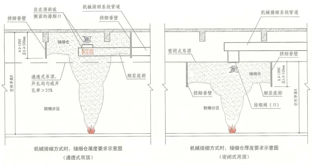

    GB51251-2017第4.6.2条:当采用自然排烟方式时,储烟仓的厚度不应小于空间净高的20%,且不应小于500mm;当采用机械排烟方式时,不应小于空间净高的10%,且不应小于500mm,同时储烟仓底部距地面的高度应大于安全疏散所需的最小清晰高度。
储烟仓厚度示意图

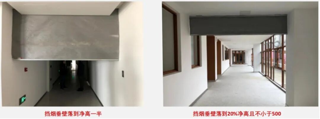

    GB51251-2017第4.6.9条:走道、室内空间净高不大于3m的区域,其最小清晰高度不宜小于其净高的1/2。
    《民用建筑设计统一标准》GB50352-2019中6.3.3条规定:建筑用房的室内净高应符合国家现行相关建筑设计标准的规定,地下室、局部夹层、走道等有人员正常活动的最低处净高不应小于2.0m。6.8.6条规定:楼梯平台上部及下部过道处的净高不应小于2.0m,梯段净高不应小于2.2m。
    实际设计施工中可能出现下图这种情况:
图片来源于网络
    基于上述规范条文和实际情况,提出相关问题:净高低于3m的房间或走道,比如净高2.8m,设置自然排烟,需划分防烟分区,挡烟垂壁设置多高?

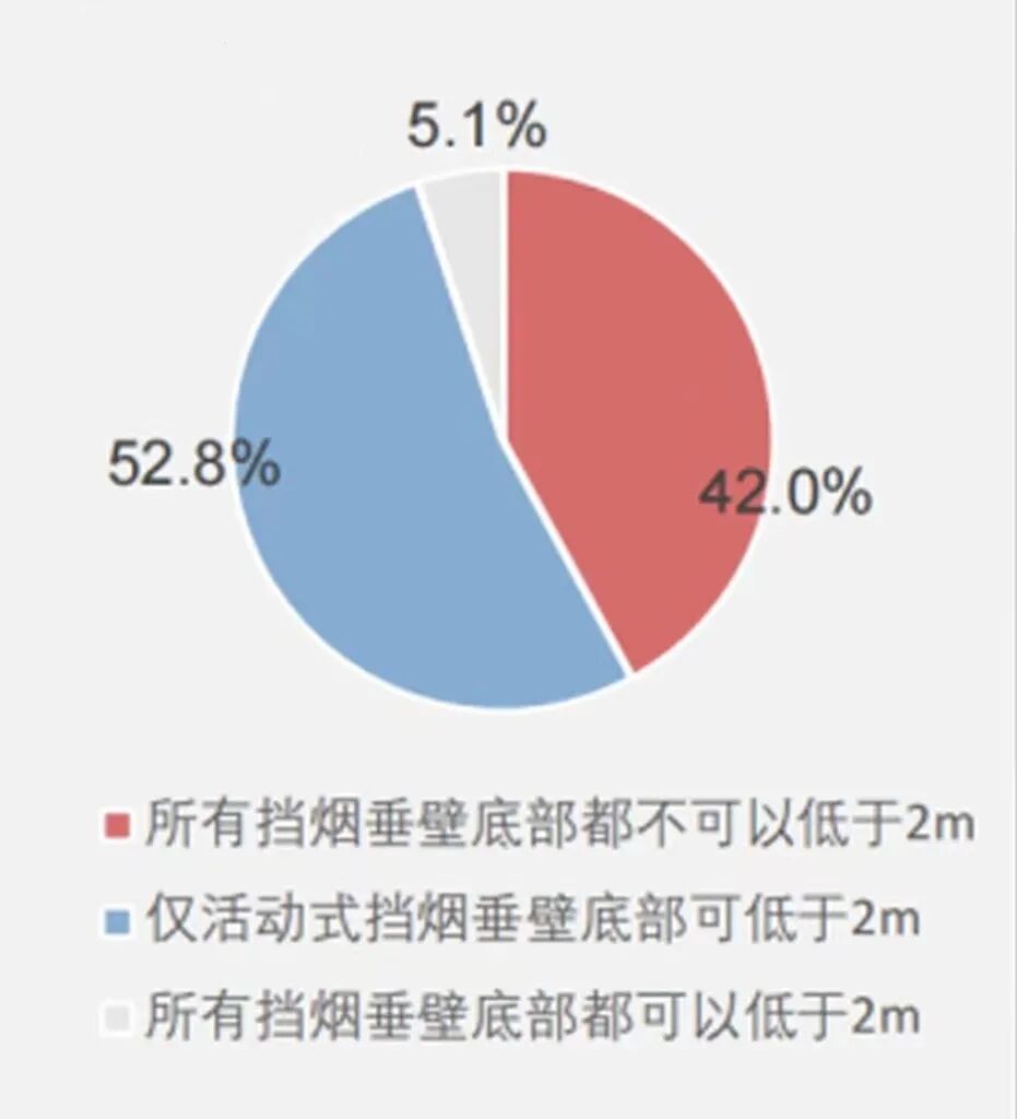

    针对上述问题,有关机构做过相关调查,调查结果如下:
    为保证人员疏散,挡烟垂壁(含活动挡烟垂壁下垂后)底边下的净高不应低于2.0m。当走道净高较低、挡烟垂壁下沿无法满足此标高时,可采用以下一种处理方式:
(1)采用镂空吊顶,利用吊顶内的空间高度,提高挡烟垂壁下沿的距地标高;
(2)在防烟分区处设置双向开启门作为防烟分区的分隔;
(3)优化管道走向,减少机电管道占用高度,增加净高甚至调整建筑层高。
    当改造建筑确实存在困难时,采用柔性材料的活动式挡烟垂壁下部可低于2.0m。
    在《河南省建设工程消防设计审查验收疑难问题技术指南 (征求意见稿)》中也有类似规定:
    3.14 挡烟垂壁底部距地高度有无要求?
    答:疏散通道上的固定挡烟垂壁底部距地高度不应低于2.0m,活动挡烟垂壁底部距地高低不应低于1.8m;低于2.0m的挡烟垂壁应有安全措施,且应满足相关规范要求。
    在遇到相关设计问题时,可参考本文,但应以当地消防审查和验收部门意见为准。
