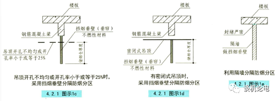

    首先先来看下规范的相关定义。依据《建筑防烟排烟系统技术标准》(GB 51251-2017)(以下简称《烟规》)第4.2项关于防烟分区的规定,防烟分区的分割可以采用挡烟垂壁、结构梁或者隔墙的方式,但后两者都是会受建筑或者室内设计的影响,由此挡烟垂壁的应用变得越来越广泛。

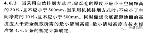

    至于挡烟垂壁的高度,《烟规》的4.6.2项中对储烟仓的高度也有了明确定义,即自然排烟时,高度应不小于空间净高的25%,机械排烟时,高度应不小于空间净高的10%,且不应小于500mm。也就是说,挡烟垂壁的高度应根据储烟仓的计算高度来定,且不小于500mm高。

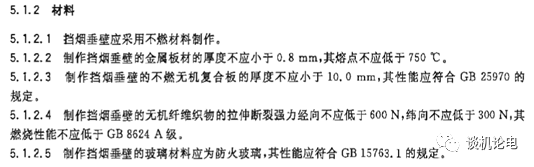

首先,按挡烟垂壁的材质来区分,常见的挡烟垂壁主要采用的材质为金属板、无机复合板、无机纤维织物、防火玻璃等。按行业标准GA533-2012(挡烟垂壁)的5.1.2规定如下:

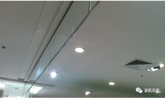

其次,如果按挡烟垂壁的安装及作用方式来区分,挡烟垂壁主要可分为固定式和活动式两种。而活动式一般可细分为翻板式、重力式和卷帘式三种。

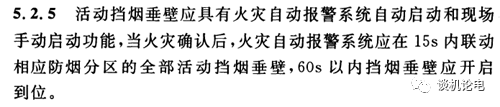

    2.  活动式挡烟垂壁的联动控制方式及要求:
《烟规》第5.2.5对活动挡烟垂壁联动的要求如下:

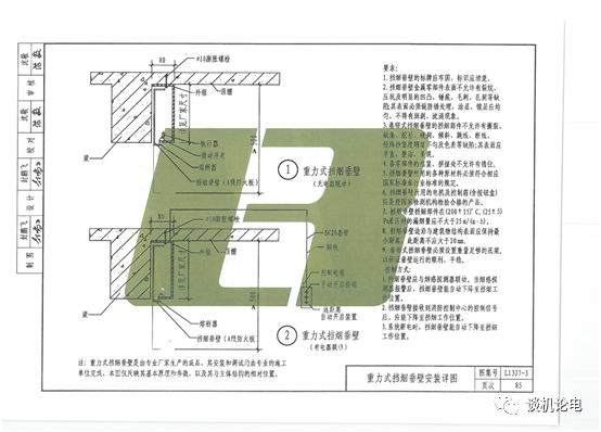

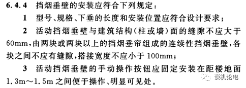

    3.  挡烟垂壁的安装要求及安装详图:

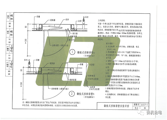

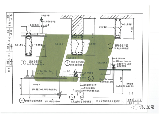

《烟规》第6.4.4项对挡烟垂壁的安装要求如下:
相关的安装详图如下:
防火玻璃挡烟垂壁节点CAD
https://ziliao.co188.com/d63788791.html
