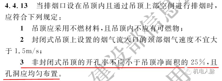

再粗鲁一些,干脆在吊顶上挖出大于25%的孔洞,这样吊顶空间也计算到了储烟仓内,排烟口安装在吊顶内,可减少排烟口的数量,挡烟垂壁高度的高度也可以减少,但实际项目又不是很现实,所以实际项目可能更多的还是拍脑袋吧!
