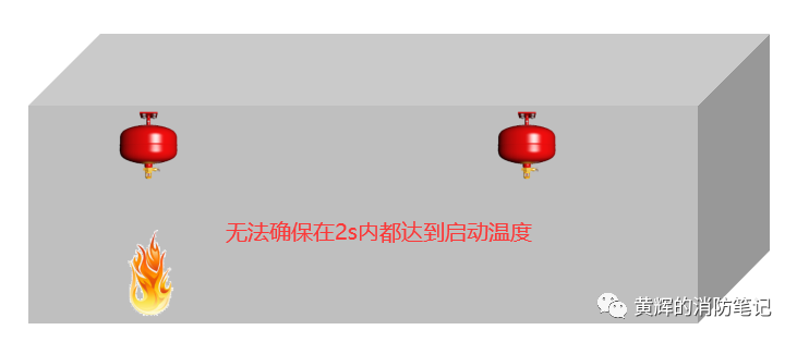

根据《气体灭火系统设计规范》GB50370-2005第3.1.15条文。同一防护区内设置多套预制灭火装置时,必须能同时启动。由于感温型悬挂式七氟丙烷灭火装置不具备联动控制功能,无法确保同时启动。因此,在一个防护区内只能使用一套感温型悬挂式七氟丙烷灭火装置。
3.1.15 同一防护区内的预制灭火系统装置多于1台时,必须能同时启动,其动作响应时差不得大于2s。
