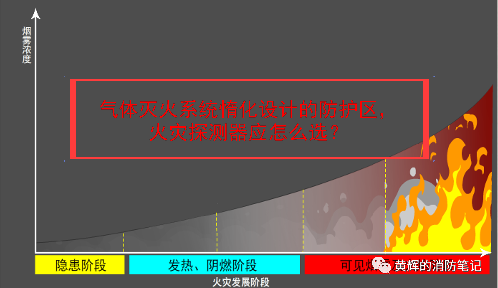

二、惰化设计场所火灾探测要求
根据定义,气体灭火系统防护区采用惰化设计,主要是用来防止防护区发生火灾,其目的不是用来灭火的。
既然是用来防止发生火灾,那么就要求 火灾 探测器在火灾发生前就应该探测到火灾发生的可能性,在火灾发生前预警。
当探测到火灾发生的可能性时,就应通过火灾报警控制联动启动气体灭火系统,释放气体灭火剂,对方防护区进行抑制,防止火灾发生。
这种防护区设置的探测系统,应该是火灾预警系统, 在火灾隐患阶段、发热、阴燃阶段就应探测出来。 可针对防护区的特性选择相应的探测器。

以上几种是常用的火灾预警探测器系统,也可根据防护区的实际情况,选用其他的火灾预警系统。常规的点型感烟、感温火灾探测器,火焰探测器等,是在火灾已经发生到一定阶段的探测,不适用惰化设计的防护区预警探测。
