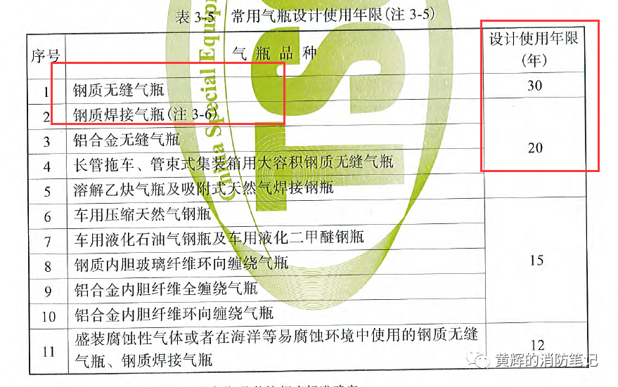

贮存装置、驱动装置的钢瓶分焊接钢瓶和无缝钢瓶,其具体使用年限参考 《气瓶安全技术监察规程》TSG R0006-2014 第3.8章节。
其中焊接钢瓶是20年,无缝钢瓶30年。
注意钢瓶的使用年限是从钢瓶在出厂年月开始算,并不是灭火设备的出厂日期。

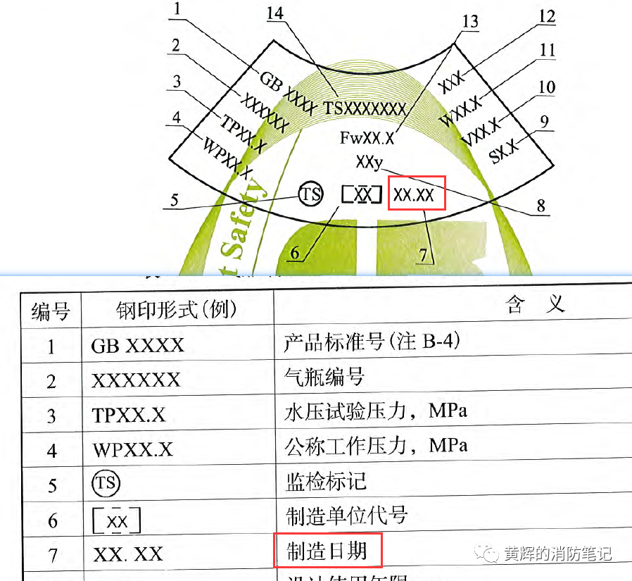

钢瓶的出厂年月可以在钢瓶的钢印中查看(制造日期项)。
