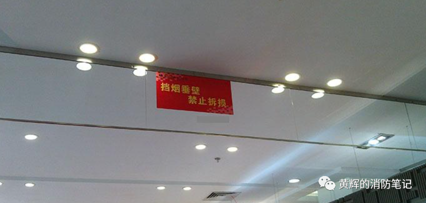

挡烟垂壁能有效阻挡烟雾在建筑顶棚下横向流动,以利提高在防烟分区内的排烟效果,对保障人民生命财产安全起到一定作用。挡烟垂壁的高度与储烟仓厚度、最小清晰高度有关。
一、与挡烟垂壁高度要求相关的条文
《建筑防烟排烟系统技术标准》GB 51251-2017
2.1.10 挡烟垂壁 draft curtain
用不燃材料制成,垂直安装在建筑顶棚、梁或吊顶下,能在火灾时形成一定的蓄烟空间的挡烟分隔设施。

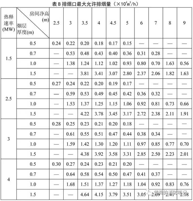

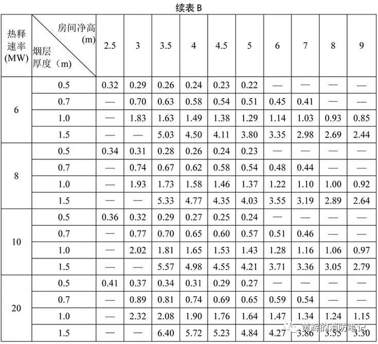

挡烟垂壁高度的取值,除了要满足规范要求外,还应考虑单个排烟口的排烟量与建筑美观度等相关要求。单个排烟口的最大排烟量可参考《 建筑防烟排烟系统技术标准》GB51251-2017 附录B或按第4.6.14条的规定进行计算。
附录B
注:1 本表仅适用于排烟口设置于建筑空间顶部,且排烟口中心点至最近墙体的距离大于或等于2倍排烟口当量直径的情形。当小于2倍或排烟口设于侧墙时,应按表中的最大允许排烟量减半。
2 本表仅列出了部分火灾热释放速率、部分空间净高、部分设计烟层厚度条件下,排烟口的最大允许排烟量。
3 对于不符合上述两条所述情形的工况,应按实际情况按本标准第4.6.14条的规定进行计算。
