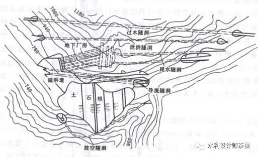

3.1 瀑布沟水电站
瀑布沟水电站,大坝为土石坝,河床覆盖层以上最大坝高186.0m,枢纽位于L形河湾的凹岸,初步拟定了三个枢纽布置方案:
方案(1)右岸地面厂房方案
方案(2)左岸地下厂房短尾水方案
方案(3)左岸地下厂房长尾水方案。

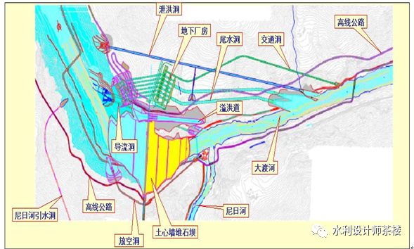

通过技术经济比较,最后选择左岸地下厂房长尾水方案,见图1-22。
图1-22 瀑布沟水电站左岸地下厂房长尾水方案
图1-23  瀑布沟水电站左岸地下厂房长尾水方案

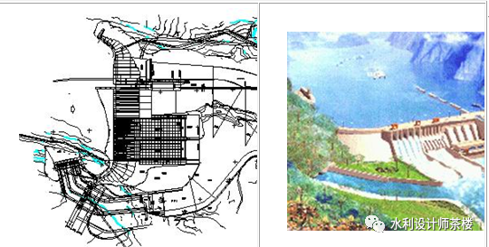

金沙江上游的向家坝水电站采用混凝土重力坝坝型,枢纽布置比较了四个方案:
方案(1)左岸坝后厂房右岸地下厂房方案
方案(2)两岸坝后厂房方案
方案(3)右岸坝后厂房方案右岸地下厂房方案
方案(4)右岸坝后厂房方案
方案(2)和方案(4)均为坝后厂房方案,两方案在技术经济上没有大的差别,不能提前发电,考虑到两岸坝后厂房方案可以兼顾云南和四川两省的利益,在方案(2)和方案(4)中选择方案(2)。同样方案(1)和方案(3)都有地下厂房方案,能提前发电,其他技术经济条件也相当,为兼顾云南和四川两省的利益,在方案(1)和方案(3)中选择同样方案(1)。

通过技术经济比较,最后选择左岸坝后厂房,右岸地下厂房方案,枢纽工程由拦河大坝、泄洪建筑物、左岸坝后厂房、右岸地下厂房、两岸灌溉取水口和升船机等建筑物组成,大坝为混凝土重力坝,最大坝高162米。见图1-24。
图1-24左岸坝后厂房右岸地下厂房方案
