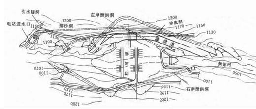

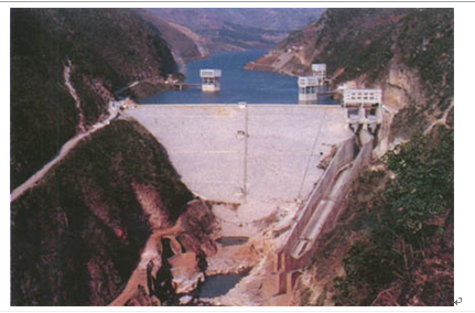

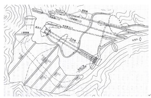

  土石坝枢纽按照所处河段位置分为顺直河段上的枢纽和弯曲河段上的枢纽。布置在顺直河段上的土石坝枢纽,泄水建筑物和发电厂房等沿岸顺河布置,一般导流、泄水、引水系统等建筑物线路较长,枢纽建筑物布置比较拥挤,在地质条件允许时多采用地下厂房。鲁布革水电站(图1-21),最大坝高103.8m,枢纽由心墙堆石坝、长9387 m的引水隧洞、左岸地下厂房、河岸溢洪道、泄布置在弯曲河段上的土石坝枢纽,可以利用河弯形成的河间地块布置引水发电或泄水、导流建筑物。引水式水电站一般布置在河道转弯处,以便利用天然河道的落差,增加发电水头。如四川白龙江上的苗家坝水电站(图1-22 ),引水式水电站布置左岸紧邻坝趾,采用河岸溢洪道、泄洪洞泄洪方式。
洪洞组成。
图1-21  鲁布革水电站
图1-22  白龙江苗家坝水电站平面图
