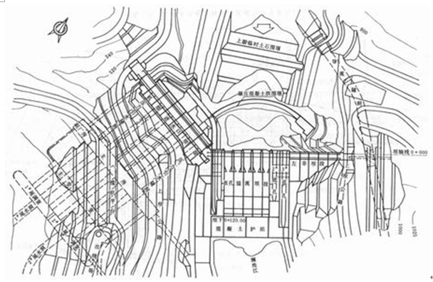

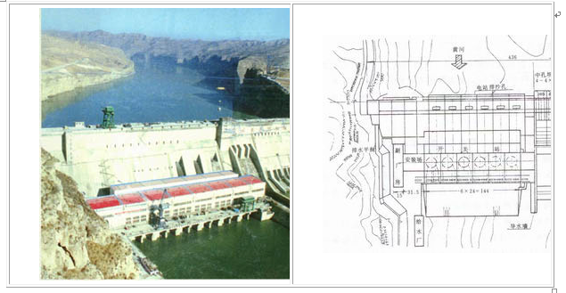

(1)位于较宽河谷中的水利水电枢纽工程,广泛地采用泄洪与电站厂房分开布置的方式,这种布置形式结构比较简单,清晰明了,进口水流条件较好,出口情况也容易控制,可采用导水墙和合适的消能型式减少泄洪时冲淤下游河床及抬高尾水位的问题,电站厂房应尽可能靠近坝体,以减少管道工程量和水头损失以及开挖工程量。如黄河的万家寨水电站(图1-4),最大坝高105.0m,装机容量6*180MW,电站厂房和泄水建筑物各占峡谷河床的1/2,表孔、中孔、深孔组合泄洪,消力戽护坦挑流组合消能。
图1-4 黄河万家寨水电站平面布置图

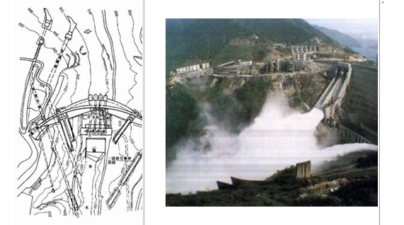

(2)四川白龙江上的宝珠寺水电站(图1-5),水库总库容25.5亿,装机容量70万KW,最大坝高132.0m,坝顶全长524.48m。最大坝高132.0m,枢纽工程采用混凝土实体重力坝,河床中间为坝后式厂房的布置方案,采用厂坝联合作用型式。两岸河床泄洪,右岸为基岩出露的河滩地形,布置导流明渠和表孔溢流坝,明渠底流消能,左岸为较缓的岩质边坡,布置泄洪中孔,泄槽挑流消能。拦河坝坝体从右向左共分为27个坝段,分别为右岸挡水坝段、河床坝段、左岸挡水坝段。根据地质条件,坝轴线平面布置为由河床向两岸延伸后向上游偏转呈折线型。
图1-5 四川白龙江宝珠寺水电站平面布置图

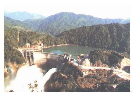

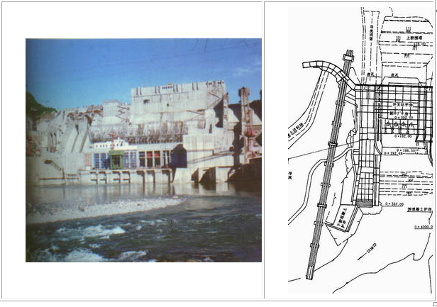

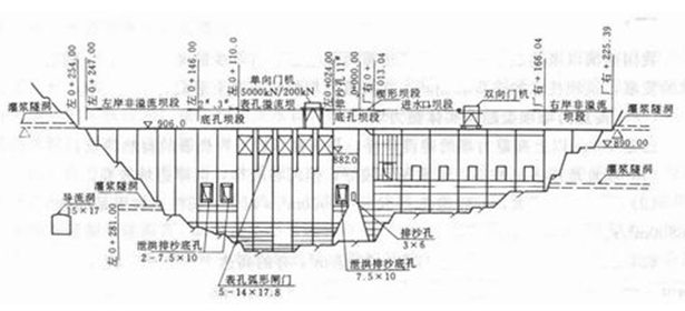

(3)澜呛江上的大朝山水电站(图1-6,图1-7),最大坝高111.0m,河床全部布置表孔溢流坝和排砂孔,分别采用宽尾墩戽式消力池底流和挑流消能,6台225MW机组的厂房布置在右岸地下,机组进水口沿右岸坝肩缓坡地形布置 ,与大坝轴线构成紧凑的引水泄洪前沿。
图1-6 云南大朝山水电站平面布置图
图1-7 云南大朝山水电站上游立视图

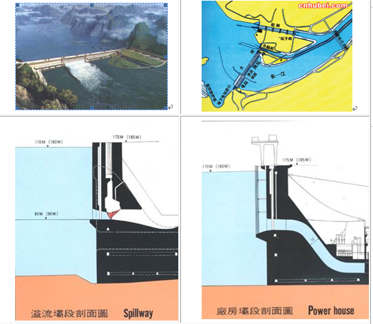

(4)三峡水利枢纽(图1-8)采用泄洪坝段位于河床中部,即原主河槽部位,两侧为电站坝段和非溢流坝段。水电站厂房位于两侧电站坝段坝后,另在右岸留有后期扩机的地下厂房位置。永久通航建筑物均布置于左岸。
图1-8 三峡水利枢纽布置图
