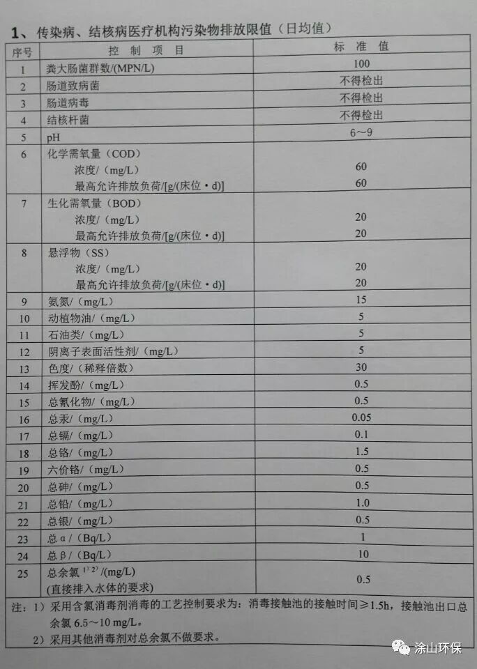

国家排放标准
涂山环保推荐处理简介及工艺方案
