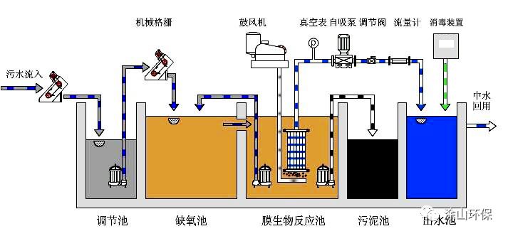

根据对污水水质的分析,通过对目前国内外同类污水处理技术的调查研究,结合中心现有污水收集设施和厂区环境条件,选用气浮油水分离装置作为初级处理、生膜物微滤作为二级处理的工艺,流程如下:
餐具清洗消毒中心废水的处理方法?
餐余废水处理流程
工艺流程简述如下:
来自厂区的餐具洗刷、消毒废水经隔油池、格栅、筛网去除油脂、固体杂物(如菜渣、骨头、肉渣、饭粒、纸屑等),后流入调节池,由于餐饮业废水的水量、水质随营业时间而变化,起伏很大,通过调节池的作用使得污水浓度得以均衡调节,趋向平衡,同时也利于整套处理设备的稳定运行。流入调节池的含油污水经提升泵送入油水分离装置,pH自控及絮凝器,通过pH自控装置调节污水的pH值为8~9,调好pH值的污水进入絮凝反应器,加入混凝剂与污水充分混合,进行混凝反应,结成絮团潜污泵吸水口装有过滤器,以对泵及流量计起到保护作用。通过气浮装置单元分离去除污水中的絮团。经过破乳反应去除乳化油后的污水进入生物膜微滤装置,在曝气状态下污水与池中微生物进行充分接触,水中的有机污染物被微生物吸附、氧化、分解,同时由微孔滤膜组件替代沉淀池实现泥水分离,通过生物降解与微孔滤膜分离的共同作用,使污水中的污染物浓度大大降低,出水进入高效过滤器,污水中的悬浮物再次经过滤截留后排放,出水可达到排放标准。絮凝反应器、油水分离装置及生物膜微滤装置及调节池中所排出的污泥,经管道汇集后自流入污泥浓缩脱水机经浓缩、脱水,干化后的污泥送填埋或焚烧,上清液重新流回调节池。为保证整个处理系统的安全可靠运行,预处理装置、油水分离装置、生物膜微滤装置及污泥浓缩脱水机均设有反冲洗管路,反冲洗水来自自来水或经本流程处理后的出水。整个处理系统可由集中控制柜进行自控操作。
