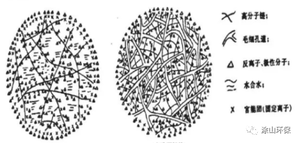

一、离子交换树脂的结构
        离子交换树脂的内部结构,如下图所示。由三部分组成,分别是:
        1、高分子骨。由交联的高分子聚合物组成;
        2、离子交换基团。它连在高分子骨架上,带有可交换的离子(称为反离子)的离子型官能团或带有极性的非离子型官能团;
        3、孔。它是在干态和湿态的离子交换树脂中都存在的高分子结构中的孔(凝胶孔)和高分子结构之间的孔(毛细孔)。
        在交联结构的高分子基体(骨架)上,以化学键结合着许多交换基团。这些交换基团也是由两部分组成:固定部分和活动部分。
        交换基团中的固定部分被束缚在高分子的基体上,不能自由移动,所以称为固定离子;交换基团的活动部分则是与固定离子以离子键结合的符号相反的离子,称为反离子或可交换离子。反离子在溶液中可以离解成自由移动的离子,在一定条件下,它能与符号相同的其他反离子发生交换反应。

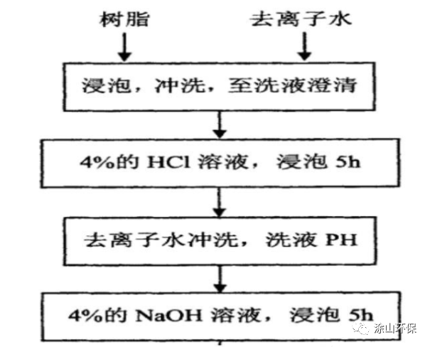

三、离子交换树脂的再生
        鉴于离子交换树脂反应的可逆性,反应后的树脂通过处理,重新转化为原来的离子交换树脂,这样又可以进入下一循环,其循环次数视所用树脂类型不同而定。
