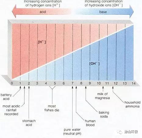

2、什么是酸碱度?
酸碱度是指溶液的酸碱性强弱程度,一般用PH值来表示。
pH值<7为酸性,pH值=7为中性,pH值>7为碱性。
pH值,亦称氢离子浓度指数、酸碱值,是溶液中氢离子活度的一种标度,也就是通常意义上溶液酸碱程度的衡量标准。这个概念是1909年由丹麦生物化学家Søren Peter Lauritz Sørensen提出。p代表德语Potenz,意思是力量或浓度,H代表氢离子(H)。有时候pH也被写为拉丁文形式的pondus hydrogenii。
通常情况下(25℃、298K左右),当pH<7的时候,溶液呈酸性,当pH>7的时候,溶液呈碱性,当pH=7的时候,溶液为中性。
