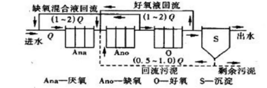

据不完全统计,AAO工艺或以AAO工艺为基础的变形工艺在我国污水处理厂拥有约70%左右的市场,其凭借结构简单,技术成熟,便于管理和运行费用低等优势在众多工艺中脱颖而出。
但传统AAO工艺因碳源不足、污泥龄矛盾、回流硝酸盐对磷的释放影响等诸多局限性,脱氮除磷效率难以进一步提升,无法满足当下愈发严格的出水水质标准。
正因如此,为解决这些不足,从而实现更好的脱氮除磷效果和更经济、便捷的生产控制,很多专家通过大量研究对该工艺进行改进。
主要是针对四个方面:一是降低回流液进入厌氧池的硝酸盐含量;二是碳源不足的问题;三是反硝化除磷工艺;四是对池型进行改良以优化运行效果或节能减耗。

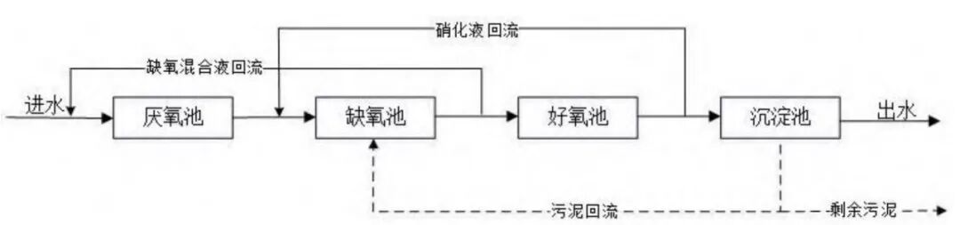

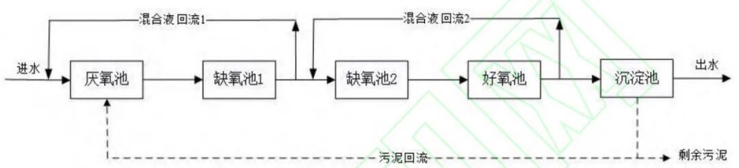

UCT工艺在传统AAO工艺基础上,额外增加一条从缺氧区至厌氧区的混合液回流,并将污泥回留位置改到缺氧池,污泥在缺氧池反硝化后再进入厌氧池,硝酸盐含量大大减少。
UCT工艺流程
但与之相应的是为了保证回流至厌氧池的硝酸盐最少,好氧池至缺氧池的循环液也需要严格控制,这样一来系统的脱氮能力不能被充分利用,即牺牲脱氮能力来保证除磷。

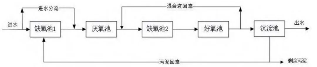

因此,又产生了改良之后的工艺——MUCT工艺。
MUCT工艺是将缺氧池分为2格,缺氧池1只承担二沉池回流污泥,缺氧池2用于好氧池硝化液的反硝化,即可将回流污泥的脱氮与污水的脱氮完全分开,分别调节除磷与脱氮,两者互不牵制。
这一改进避免回流中的溶解氧对厌氧释磷的影响,表现出较好的脱氮除磷性能。
MUCT工艺流程
然而,该工艺存在缺氧区碳源不足的困扰,水质对其影响较大。有研究人员对其进行进一步改进,将厌氧区1改2,缺氧区1改多,必要时根据进水C/N值将缺氧单元转换为好氧单元,采用多点进水,调节厌氧池和缺氧单元的进水比例,为除磷脱氮提供最优碳源。

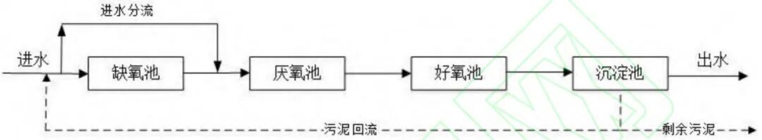

3、倒置AAO工艺
倒置AAO工艺是将传统的AAO的厌氧池定位在缺氧池之后,优先为反硝化提供碳源,强化了脱氮能力,回流污泥历经完整的厌氧“释磷”到好氧“吸磷”的过程,排放的污泥含磷量大,具有“群体”效应和“饥饿”效应的双重优势。
倒置AAO工艺流程
然而,外回流增加了二沉池的固体负荷,对出水和二沉池底流浓度有一定影响。一般在工程中应用时,为兼顾脱氮除磷所需的碳源,会采用多点进水方式,但对于C/N过低、碳源严重不足的污水,仍需要添加辅助碳源来缓解压力。

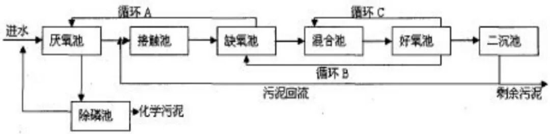

BCFS工艺是由UCT工艺变型而来,增加了化学除磷、一个接触池、一个混合池(缺氧好氧池)。
厌氧池出口处的富磷上清液引入除磷池进行化学除磷,除磷池的上清液返回污水厂进水处。接触池可以消耗厌氧池出水中的残余COD,残余COD进入缺氧池后成为反硝化菌的碳源,优先发生反硝化,外碳源较少时才发生反硝化除磷。混合池内呈缺氧或好氧状态,可以进行反硝化脱氮或同步硝化反硝化。
BCFS工艺
BCFS 工艺有3个循环系统,循环A是经缺氧池脱除硝酸盐氮;循环B向缺氧池补充硝酸盐,供给反硝化除磷中所需的硝酸盐;循环C脱氮并增加同步硝化反硝化的机会。

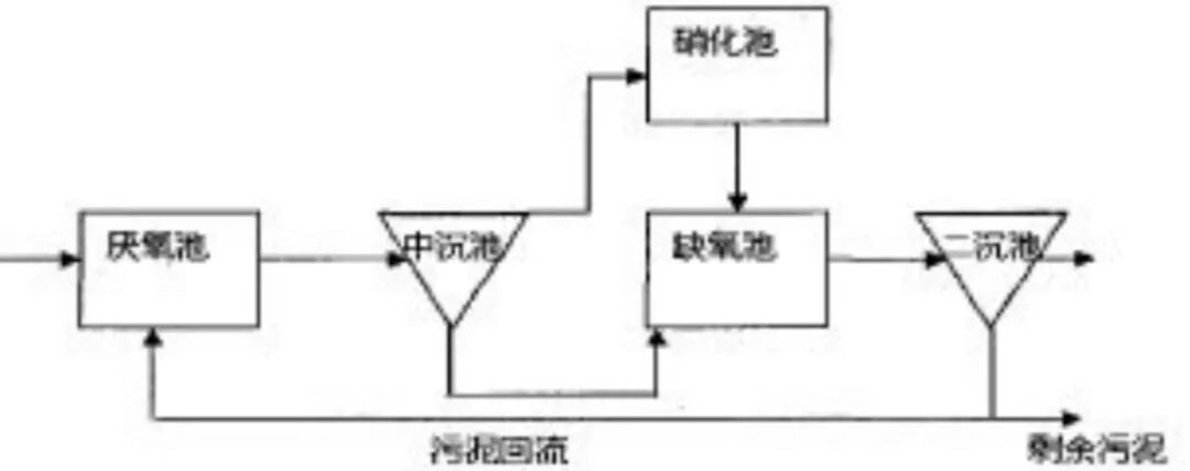

传统的单污泥系统有如下问题:需要污泥龄大于15 天才能实现低温下的完全硝化;反硝化菌和聚磷菌存在碳源方面的竞争;污泥膨胀。

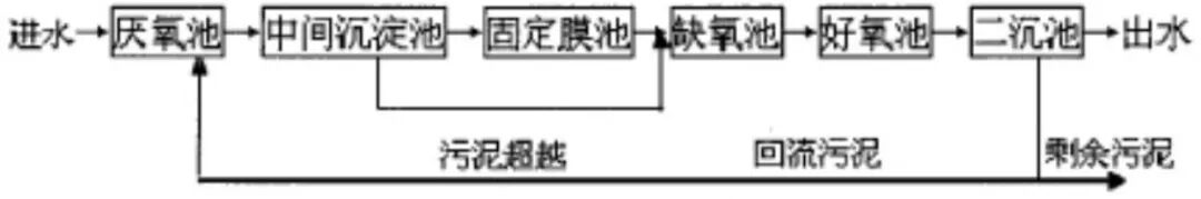

而随着反硝化聚磷菌的发现出现了A2N(Anaerobic-anoxic-nitrification)连续流双泥工艺。
A2N工艺
该工艺将硝化污泥附着于生物膜上,与聚磷污泥分开,这样一来,可以使硝化和友硝化除磷脱氮分别在最佳条件下实现。厌氧池发生释磷和COD降解,中沉池的上清液(氨氮、磷)和聚磷污泥分离,上清液进入生物膜池硝化产生NO3-—N,聚磷污泥超越生物膜池直接进入缺氧池,在缺氧池内利用 DPB 除磷脱氮。

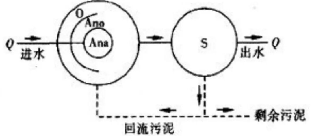

1、OCO工艺
OCO 工艺得名于生物处理装置的几何形状——OCO池(见下图),内圈、外圈隔墙为O形,中圈为C形。内圈厌氧、中圈缺氧、外圈好氧的构造在动力学方面形成了适合污水脱氮除磷的必要物理、化学环境。
OCO工艺
污水经预处理后首先进入OCO池的厌氧区与回流污泥混合,随后进入缺氧区,缺氧区是一个半闭合的区域,左边闭合区为缺氧状态,右边开口区与好氧区融合,在混合区内来自好氧区和缺氧区的污水可以重新分配。
