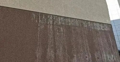

墙体发花
原因:
1、未做封闭底漆,墙体吸水不均匀,导致喷涂或辊涂底色漆时颜色整体不均匀。
2、喷涂多彩漆时不均匀,色粒疏密度不均匀。
3、多彩漆多人同时施工,喷枪气压不统一,导致整体效果不统一。
4、罩面时喷涂或辊涂厚薄不均。
解决方法:
1、按施工要求做,喷涂或辊涂均匀,施工时由一个人统一压力调好喷枪。
2、同一面墙需用同一批次的材料。如果确实需用第二批材料,需做过渡。(第一批与第二批混合使用)。

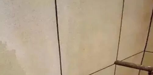

泛白
原因:
1、墙体基层泛碱。
2、底色涂刷的厚薄差异较大。
3、基层腻子未干就进行施工会引起发白。
4、冬季低温施工导致成膜不好发白。
5、一次性喷涂太厚导致成膜不好及干得慢。
解决方法:
1、多彩漆接触油性稀释剂类也会出现发白。
2、目前市场主流多彩的耐水性普遍稍差,容易出现发白,须罩保护漆(需达到干膜30微米以上)。
3、多彩不能一次性喷涂过厚,否则容易泛白,通常可将气压稍开大,让彩点均匀铺开。

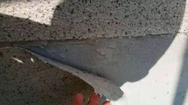

脱落
原因:
1、多彩上墙养护时间不够的情况下,刚刚罩面、罩面不均或未罩面,而被雨水冲刷掉。
2、喷涂时多彩成品漆被兑水过多。
3、腻子层粉化引起的脱落。
解决方法:
1、注意施工温度及天气情况,做好防范措施,按产品施工要求施工。
2、多彩产品严禁兑水,按要求直接喷涂即可。
3、腻子在打磨后需用水养护。

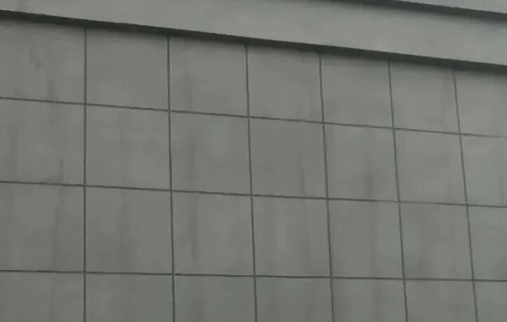

流挂
原因:
1、喷涂成品黏度小,或气压过小未展开。
2、一次性喷涂过厚。
3、基层吸水低,表干过慢。
解决方法:
1、调整喷涂黏度及喷涂气压。
2、喷涂时不能一次性喷涂过厚。
