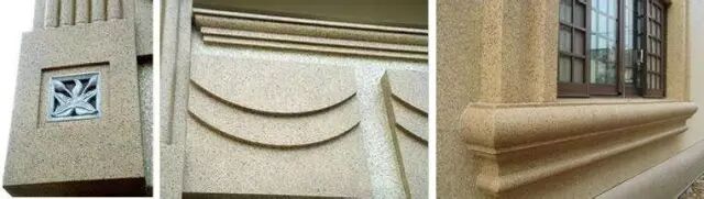

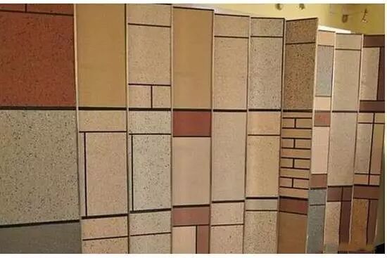

水包水、水包砂以其优异的性能和大气的外观,被广泛的应用于外墙,相比大理石具有以下优点:
1.轻质安全:体质非常轻,大约1KG/㎡,相当真石漆的1/6,干挂石材的1/40,面砖的1/20,没有任何的安全隐患。
2.施工快捷:每人每天可以操作120㎡左右;色彩丰富,可以自由选择搭配色彩。
3.低污染:多彩漆是水性涂料,环保且光滑防水,灰尘不会渗透沉积。
4.使用范围宽:由于是涂料类产品,所以使用局限性很小,基面可选择混凝土、PC板、ALC板材、石棉板以及一些造型复杂的建筑物部位都可。
5.成本:造价略高于普通真石漆,远低于石材干挂。
