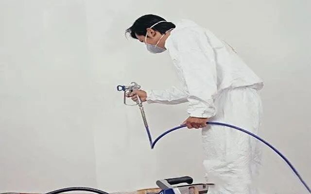

目前油漆的涂覆方法一般有刷涂,滚涂,传统空气喷涂和高压无气喷涂等。采用高压无气喷涂的方式虽然比较快,但涂料的损耗就会远远大于传统的空气喷涂、刷涂和滚涂。
· 施工设备选用不当
采用喷涂方式的时候,喷嘴的不同选用,也会影响涂料的耗损程度。施工单位或施工者为满足紧张的施工进度的要求,达到较高的喷涂效率,可能会采用较大喷幅的枪嘴,造成涂料使用的浪费。

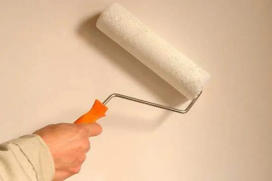

对于粉刷涂料的工具我们最好选择质量好的,比如说好的笔刷、滚筒或喷嘴较小的喷枪都能在很大程度上给我们减少涂料的损耗。
