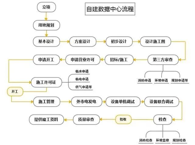

(IDC)数据中心建设流程
数据中心建设流程一般包括:选址、立项、办理相关手续、设计、土建、机电安装、调试、验收等几个环节。其中立项前应考虑选址问题,选址时考虑几个因素。
    1)项目所在地自然条件、气温、地址条件、自然灾害等,例如是不是地震带上,有没有发生水灾的可能性,气温也尤为重要,设计到PUE值大小。
  2)项目所在地电力资源是否充足,项目周边是否有两个220或110变电站,距离不超过5公里,涉及到电源引入成本,另外电费也是考虑的重要因素,直接影响运营成本及机柜销售定价。
  3)项目所在地是否有能耗指标,能否批复标煤使用量,能耗批复是建设数据中心前置条件,一般能耗5000吨标煤以上需要到省级部门批复,省到市能耗指标每年都是有限的,按计划配置,一般5年编制一次计划。
  4)项目所在地网络带宽资源是否满足,至少三大运营商网络光纤连接主干网络。
选址条件具备后进行立项,立项时要编制可研报告,立项后同步办理各种手续,能评、环评、稳评、安评、规划许可、施工许可、供电方案、消防等,能评需要第三方编制能评报告,环评需要编制环境评估报告,值得注意的是,如果数据中心配置柴发和储油罐,那么需要编制环境评估报告,一般流程3个月左右,如果没有配置储油罐,那么直接做环境备案登记即可,一般一周能即可完成。每个地方要求不一样,以地方要求为准。
 (IDC)数据中心建设流程图
