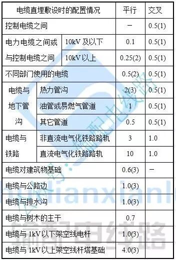

1.3.2 直埋敷设的电缆,严禁位于地下管道的正上方或下方。电缆与电缆或管道、道路、构筑物等相互间容许最小距离,应符下表要求。
表1.3-1 缆或管道、道路、构筑物等相互间容许最小距离(m)
注:(1)当电缆用隔板分隔或敷设在电缆槽盒中或电缆穿管时,可为0.25m;
(2)当电缆用隔板分隔或敷设在电缆槽盒中或电缆穿管时,可为0.1m;
(3)特殊情况可斟酌且最多减少一半数值。

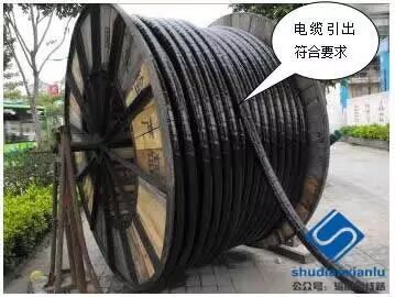

1.3.5 电缆敷设时,电缆应从盘的上端引出,不应使电缆在支架上及地面摩擦拖拉。电缆上不得有铠装压扁、电缆绞拧、护层折裂等未消除的机械损伤。

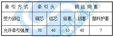

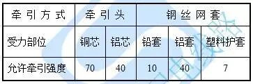

1.3.6 用机械敷设电缆时的最大牵引强度宜符合下表规定。
表1.3-2 牵引强度(N/mm 2 )
1.3.7 机械敷设电缆的速度不宜超过15m/min,在较复杂路径上敷设时,其速度应适当放慢。

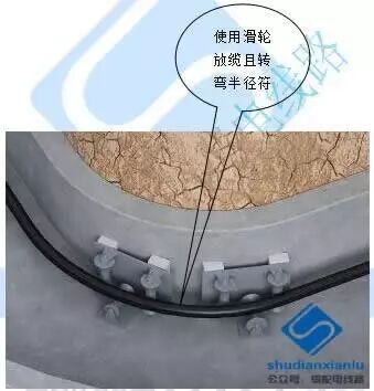

1.3.8 电缆在任何敷设方式及其全部路径条件的上下左右改变部位,都应满足电缆允许弯曲半径要求。电缆的允许弯曲半径,应符合电缆绝缘及其构造特性要求。

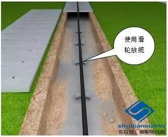

1.4.1 电缆沟底应平整,并铺上100㎜软土或沙。电缆敷设完后,上面应盖一层150mm软土或沙,盖上保护盖板。也可把电缆放入预制钢筋混凝土槽盒内填满砂,然后盖上槽盒盖。

(1)为避免电缆拖伤,可把电缆放在滚轮上,敷设电缆的速度要均匀。电缆盘就位可用起重机或人工将电缆盘放置指定位置,电缆在装卸的过程中,设专人负责统一指挥, 指挥人员发出的指挥信号必须清晰、准确。
(2)采用吊车装卸时, 装卸电缆盘孔中应有盘轴,起吊钢丝绳套在轴的两端,不应直接穿在盘孔中起吊。人工移动电缆盘前,应检查线盘是否牢固,电缆两端应固定,线圈不应松弛,电缆盘只允许短距离滚动,滚动时滚动方向必须与线盘上箭头指示方向一致。
(3)根据电缆长度和截面,选用的牵引绳长度比电缆长30~50m。牵引绳连接必须牢固。其连接点应选用防捻器。布放电缆滑轮,直线部分应每隔2.5~3m设置直线滑轮,确保电缆不与地面摩擦,所有滑轮必须形成直线。弯曲部分采用转弯滑轮,并控制电缆弯曲半径和侧压力。

2.3.6 用机械敷设电缆时的最大牵引强度宜符合下表的规定。
表2.3-1 牵引强度(N/mm2)

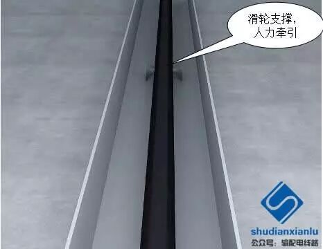

3.4.1 电缆沟敷设电缆可用人力或机械牵引,见直埋电缆牵引方式。
3.4.2 敷设前,要用抽风机进行排气。
3.4.3 电缆在支架敷设时,电力电缆间距为35㎜,但不小于电缆外径尺寸;不同等级电力电缆间及控制电缆间的最小净距为100㎜。

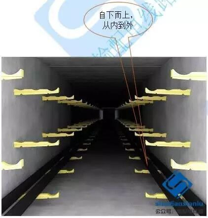

3.4.4 电缆敷设完后,在电缆沟支条排列时按设计要求排列,金属支架应加塑料衬垫。如设计没有要求时应遵循电缆从下向上,从内到外的顺序排列原则。
3.4.5 电缆敷设的一般工艺要求(见直埋敷设部分)。
