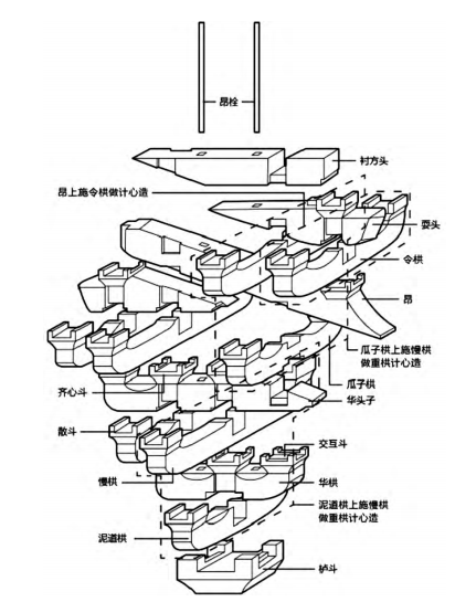

宋《营造法式》( 下文均称《法式》) 称斗栱为铺作,并按所处位置将其分为柱头铺作、转角铺作与补间铺作,三者共同构成了建筑的铺作层。梁思成将斗栱定义为: “为减少剪应力,故遂有一种过渡部分之施用,以许多斗形木块,与肘形曲木,层层垫托,向外伸张,在梁下可以增加梁身在同一净跨的荷载力,在檐下可以使出檐加远”。斗形木块是栌斗、齐心斗、交互斗、散斗的统称; 肘形曲木是华栱、昂、泥道栱、慢栱、瓜子栱、令栱、耍头、衬方头的统称,斗、栱、 昂、耍头、衬方头等是构成斗栱形态的基本构件。
图1  斗栱主要构件示意图
如图1所示,华栱与昂逐层出跳,其上加令栱、瓜子栱或泥道栱组成计心造,再加慢栱组成重栱计心造,仅华栱出跳不加横栱为偷心造; 柱头上加栌斗,栱与昂上加齐心斗、交互斗、散斗; 内跳华栱或明乳栿斜切做华头子; 耍头、衬方头联系并垫托散斗、令栱与橑檐枋;再由昂栓穿插斗栱的发展主要经历三个阶段: 第一阶段为西周至魏晋南北朝,汉代的斗栱已初具形态,是斗栱的成型期; 第二阶段为唐宋时期,是斗栱的发展期,模数理念出现; 第三阶段为明清时期,是斗栱的成熟期,也是斗栱功能由承重逐渐转向装饰的演变期。在斗栱的发展演变历程中,唐宋时期具有承上启下的作用,逐渐形成对斗栱制作过程的规范化。唐代斗栱形态较大,粗犷雄伟,结构上逐渐凸显对承载力与稳定性的要求,呈现合理的力学关系,初步定制斗栱各构件的形态、结构、所处位置等信息,形成规范。宋代斗栱形态渐小,并在唐代斗栱发展的基础上完善了斗栱的模数体系,改进了以往建筑中斗栱的结构缺陷,形成制度。

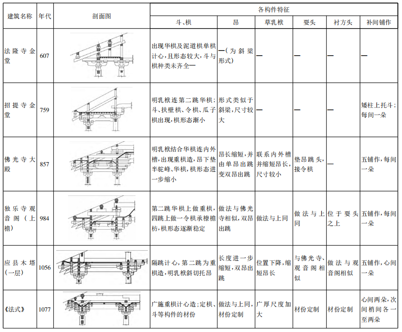

补间铺作的作用是辅助柱头铺作,分散负荷并维持平衡。表 1 显示,招提寺金堂补间使用的斗栱采用心柱上架单斗的形式。此后的佛光寺大殿、独乐寺观音阁与应县木塔均采用完整形态的斗栱,但比柱头铺作减一跳,未承托橑檐枋。《法式》规定: “当心间需用补间铺作两朵,次间及梢间各用一朵,其铺作分布令远近皆匀”。并说明,具体分布可根据间广进深的不同逐间使用双铺作,并通过层层加枋密集相连。此后,隆兴寺转轮藏阁及晋祠圣母殿等建筑的补间铺作与柱头铺作同大,共同承托橑檐枋。不难看出,补间铺作的密度与形态逐渐加大。同计心造原理,斗栱横栱方向的承载力得到加强,保障枋的平衡并减轻柱头铺作的负担。

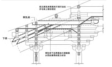

1.昂承载力的加强———草乳栿的压槽垫昂
由表1可知,法隆寺金堂与招提寺金堂由昂通过蜀柱、枋直接受力,增加昂的负担。建于晚唐的佛光寺大殿( 图3) ,在檐柱与金柱之间增加了草乳栿,使昂尾直接压于其下。其对昂承载力的加强主要体现在以下两点: 一方面是缩短昂长,图3显示,昂长仅达到 L1 的长度即可,省去 L2 的长度,从而提升昂的抗弯能力。至宋代,梢间进深由佛光寺大殿的 222 分°增加到 250-300 分° 。如果使用法隆寺金堂与招提寺金堂做法,进深加大会使 L2 长度过分增大,造成弯矩变大。
另一方面,草乳栿压槽垫昂利于分散昂尾压力,《法式》规定: “造蜀柱之制……径殿堂一材半( 22.5分°) ,余屋量栿厚加减”。若使用法隆寺金堂与招提寺金堂做法,蜀柱与昂的接触面至多不过 22.5 分°。如图3所示,设草乳栿与昂尾接触面长度为S,《法式》规定昂使用单材,即厚 H 为 15 分°,角度可根据举架的需要进行调整,但“证之唐、宋、辽、金一些实例,下昂的角度大致在 20°到 25°左右”。若不考虑榫卯咬合等因素的影响,接触面长 S=H / sin( 20°≤θ≤25°) ,算得 S 为 35.5-43.9 分°。由此,增大接触面并缩短昂长,避免因局部受力过大引起的损坏,增强昂的承载力。
图3  佛光寺大殿草乳栿与昂的受力分析图

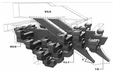

2.华栱与昂传力的稳定———明乳栿的垫斗托昂
《法式》规定明乳栿“若四铺作五铺作广两材一栔 ( 36 分°) …… 六 铺 作 以 上 广 两 材 两 栔 ( 42分°) ”[2]( p. 96) 。截面高度比多数遗存建筑稍大,不难看出,《法式》加大了明乳栿的截面高度,将明乳栿斜切安于昂下并托于第二跳华栱之上。其对斗栱传力的稳定主要表现在以下两点: 一方面增强内外槽斗栱的整体性,表1显示,佛光寺大殿的内外槽斗栱由三层构件连接,第一层是两头做华栱出跳的明乳栿,第二层是伸长的内外槽华栱,第三层是延伸至昂身的枋子。应县木塔使用两层,即明乳栿与伸长的内槽华栱。《法式》仅使用一层,即截面加大的明乳栿。繁复的连接构件逐渐被明乳栿取代,增强刚度并稳定传力。
 图4  《法式》斗栱样式昂、华栱与明乳栿的受力分析图
另一方面,明乳栿的垫斗托昂利于提高华栱与昂抗压能力,其一分散昂身受力,如图4 所示,设接触面长为 S',明乳栿高度 H'为 42 分°,由 S'= H'/ sin( 20°≤θ≤25°) 求得 S'大致为 99. 3 - 122. 8 分°; 佛光寺大殿的明乳栿以斗托昂,S'仅为 16. 9 - 17. 5 分°。其二减弱华栱的偏心受力,使明乳栿与第二跳华栱接触面长L'为 132 分°( 华栱长 72 分°,每跳长 30 分°) ; 佛光寺大殿为第一跳华栱托明乳栿,即 L'为 72 分°。不难看出,《法式》的做法加大了明乳栿与华栱、昂的接触面,加之内外槽整体性的提升,减弱偏心力的影响,增强稳定性。

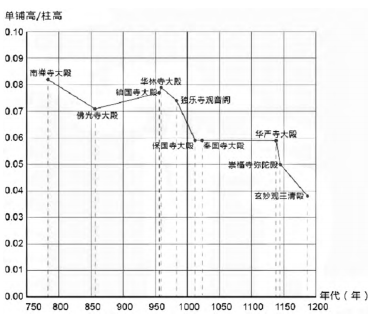

3. 单铺高度的缩小———檐柱的逐渐加大

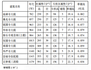

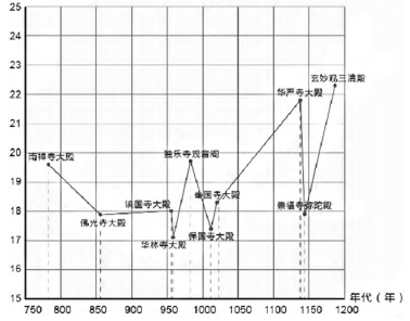

檐柱加大改变了斗栱接触点的强度,提升了柱与斗栱整体的承载力,但也改变了斗栱的结构地位。为探明唐宋斗栱体量上的改变,本文选择建筑等级高于厅堂的外檐柱头铺作进行研究。为排除建筑等级与不同跳数的影响,将单位换算为分°,并将斗栱高比上铺数得出斗栱的单铺高。将单铺高与柱高相比,可得出两者的比例关系,反映建筑中斗栱比例的发展趋势,如表2所示;将单铺高与这一比值整理为线性分布图,如图5、图6所示。
表 2   唐宋建筑中的柱、斗栱相关参数汇总表
( 参照《〈营造法式〉大木作研究》实测附表)
图5  唐宋斗栱单铺高度演变图
图5显示,唐宋斗栱单铺高的材份演进并无规律,且数值变动较小。这与宋代建筑以《法式》为纲相关,使斗栱的尺度禁锢在一定范围之内。由图6可知,从中晚唐时期的南禅寺大殿、佛光寺大殿至宋初的独乐寺观音阁,发现单铺高与柱高的比值较大,表明斗栱与其他承重构件相比,体量相对较大。至北宋中期建筑的单铺高与柱高比值明显下降,不难看出,斗栱在建筑中的比例呈下降趋势,削弱其承载力,使斗栱逐渐由承载功能向装饰功能演变。
图6  唐宋斗栱单铺高与柱高比值演变图

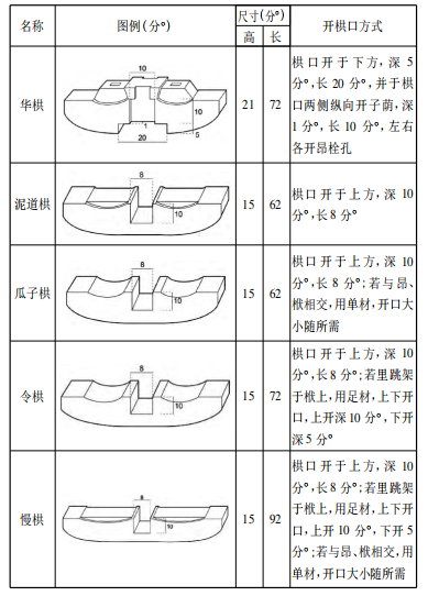

汉魏时期广泛使用的一斗三升、一斗双升等斗栱形式,结构相对简单,对榫卯咬合的精度要求较低,模数理念未完全形成。此后,“南北朝至隋唐时期的模数理念已渐趋成熟,宋代更是其发展的成熟与转型期”。这为建筑与斗栱结构的优化提供了技术前提,表3显示,《法式》运用模数理念,详细规定了斗栱各构件榫头与卯口的位置、尺寸等信息。以泥道栱与华栱为例,泥道栱的上开口长 8 分°,深 10 分°; 华栱总厚为 10 分°,两边子荫厚共 2 分°,得其下榫头厚为 8 分°,高为 10 分°。可见,泥道栱的上开口与华栱的下榫头完全契合,华栱下开口留有栌斗隔口包耳的厚度,并于两边各余2分°空隙,为木材的收缩留有余地。由此,简化斗栱各构件的制作与安装过程,便于构件间的相互穿插与咬合。

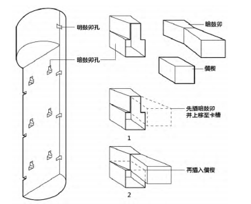

对尺度的标准化,省去了以往制作过程中的繁琐环节,推进了精度要求较高的大构件拼合技术的形成。图7是《法式》中记载的关于两段合柱的制作方法,通过定制,契合各个榫头与卯口的尺度,插暗鼓卯于暗鼓卯孔并上移至卡槽,接着插入儧楔以固定暗鼓卯,然后合柱,对齐后,于两段柱的合缝处安明鼓卯固定,从内到外将柱合实。这种技术广泛用于建筑中斗栱与柱梁枋等构件,减弱了木材截面大小与长度的不足对建筑部件承载力的影响,为空间的不断加大提供了技术支持。

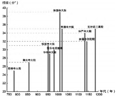

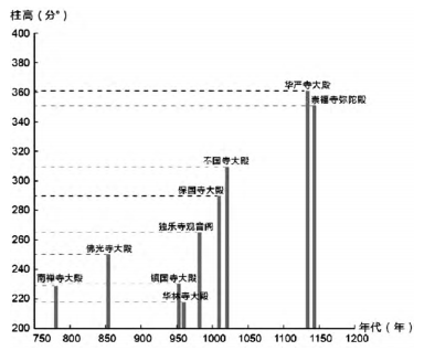

1.斗栱与柱梁枋垫托方式的改变———柱梁枋尺度的加大
唐宋时期,建筑中柱梁枋等承重构件的尺度逐渐加大,以柱的尺度为例,为避免建筑等级与所用材等对数据的准确度产生影响,本文将单位换算为分°。如图 8、9 所示,由唐到宋柱的直径与高度逐渐增大。另据《法式》记载: “凡用柱之制,若殿间即径两材两栔( 42 分°) 至三材( 45 分°) ; 若厅堂即径两材一栔( 36 分°) ……柱皆随举势定其短长”。柱径比图 8 中佛殿略大,柱高则随唐宋时期建筑举势的逐渐升高而不断增大,可见《法式》加大了柱的尺度。
图8  唐宋建筑柱径演变图
图9  唐宋建筑柱高演变图
