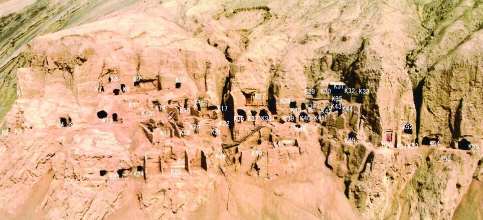

新疆石窟较中原北方石窟出现更早,但由于保存状况不佳、工作条件困难,窟前建筑的考察工作一直较少。1906年,格林威德尔带领的德国探险队对龟兹石窟进行调查时,已注意到克孜尔、库木吐喇等石窟寺崖面上的槽孔与梁洞遗迹,认为当时洞窟靠通道与栈道连接,石窟前多有木构前廊。1979年始,由宿白先生组织北京大学考古学系与克孜尔千佛洞文物保护所合作,持续十余年在克孜尔石窟进行系统的调查与研究,并发表考古报告和分期论文,特强调洞窟之间关系,注重崖面上台阶、栈道等遗迹,并对部分洞窟前敞口的前室遗址进行了清理。1989–1990年,克孜尔谷西区中段维修加固时,清理发掘出下层30余座居住用洞窟和窟前原接建木结构建筑的遗迹。魏正中先生注意到窟前建筑、栈道、通道对洞窟空间组合与功能布局的标志意义,对龟兹石窟前的木构连通建筑给予了特别关注。其从窟前建筑扩展至洞窟前室窟檐、栈道、木梯与石梯、壁间甬道等石窟间的连通空间(图16),并从方法论的角度分析不同空间所对应的功能与体验,将石窟串连成建筑网络并最终组成功能完备的宗教聚落,说明了窟前建筑调查与研究的重要性。近年来,吐峪沟石窟的考古发掘工作,也揭示出新疆石窟窟前建筑的丰富面貌,在吐峪沟河谷东西两崖的洞窟前,清理出门道、台阶、僧房、殿堂等重要遗迹现象,特别是东崖中心洞窟K18前方下层,发现面阔三间、明间三壁绘有壁画、地面有铺砖痕迹的殿堂K25,与周边上下的礼拜窟、禅窟、僧房窟形成多层式的组群布局(图17),可与敦煌文书P.2009号《西州图经》“寺其(基)依山构,揆巘疏阶,雁塔飞空、虹梁饮汉”相互印证。
图17/吐峪沟东区北侧石窟
