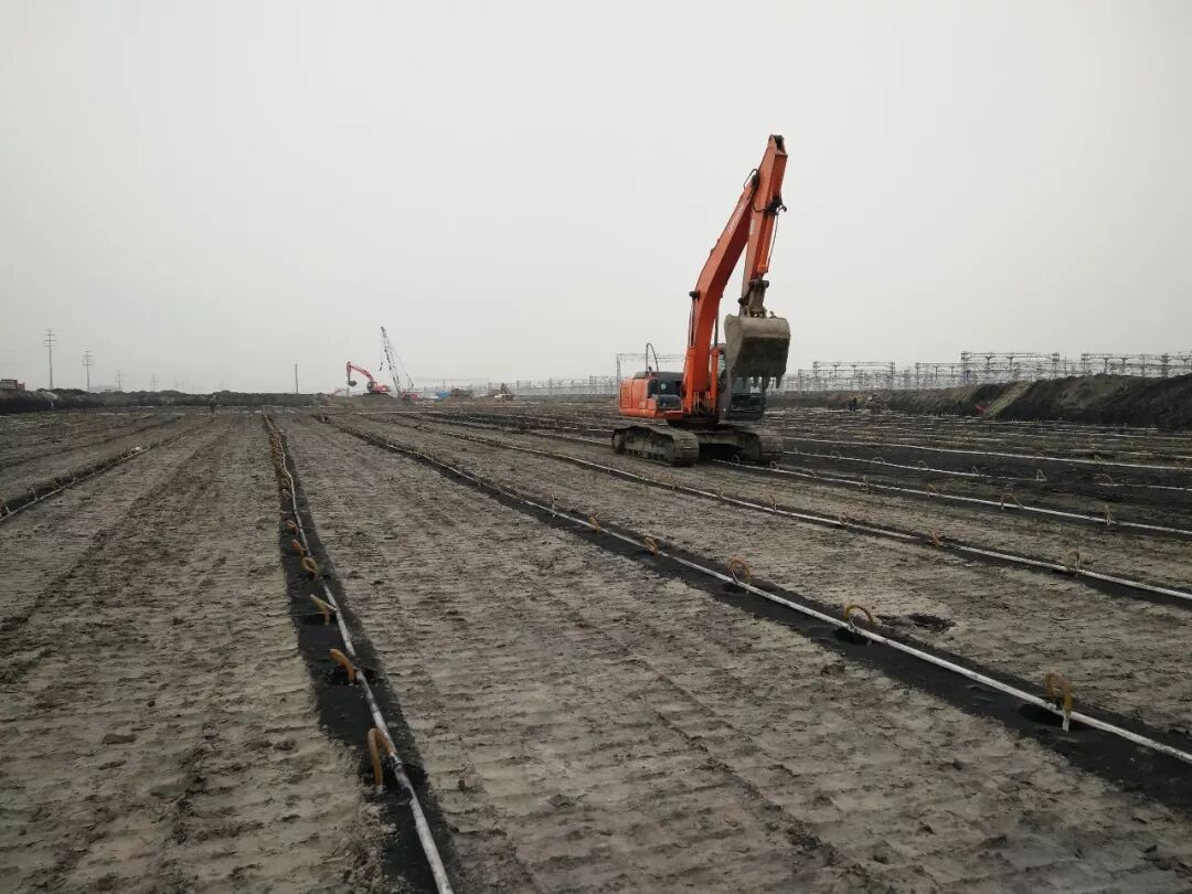

曹妃甸港池岛站专用线工程所处场地地势平坦、开阔,局部地段略有起伏。吹填土(粉砂)层厚1~8m,局部地段地表分布有水塘、水渠。工程施工工期短、承载力要求高,用一般的地基加固工法难以满足要求。

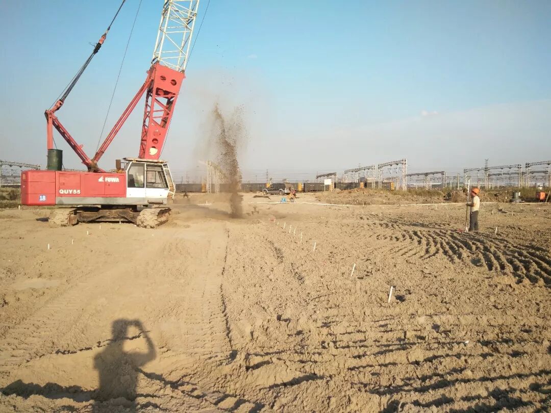

我单位结合真空排水与强夯两种软基处理方法, 通过降低地下水位, 解决了强夯法处理软土地基时的超静孔隙水压力消散问题;通过强夯法的动力效应, 解决了传统固结法土体固结速度慢、 工后沉降大的问题。

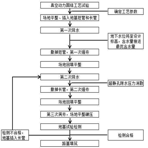

三、工艺流程

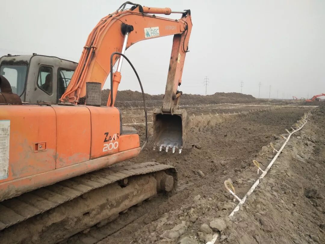

1、场地平整

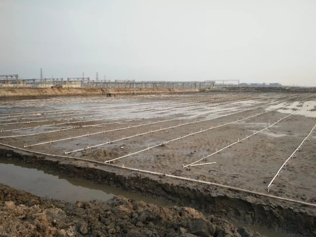

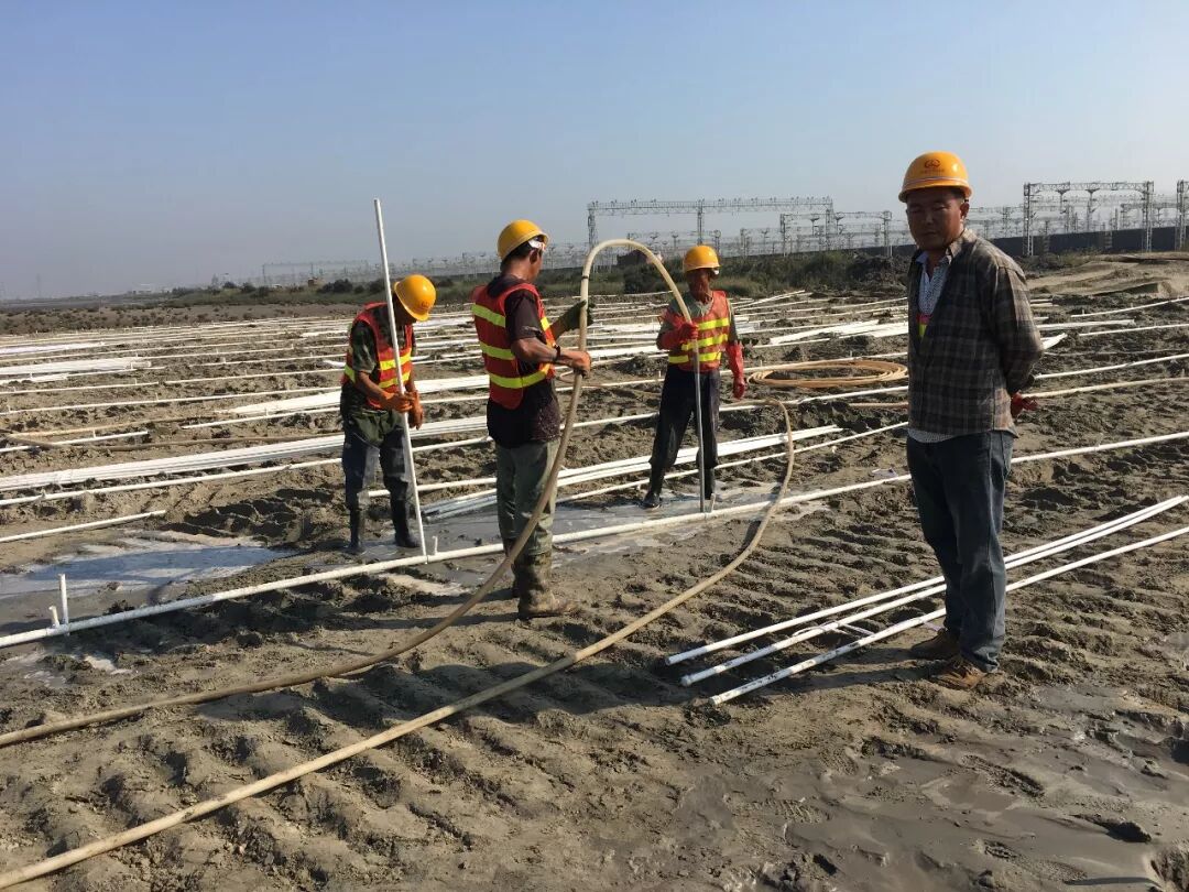

2、安插真空管
3、第一次降水

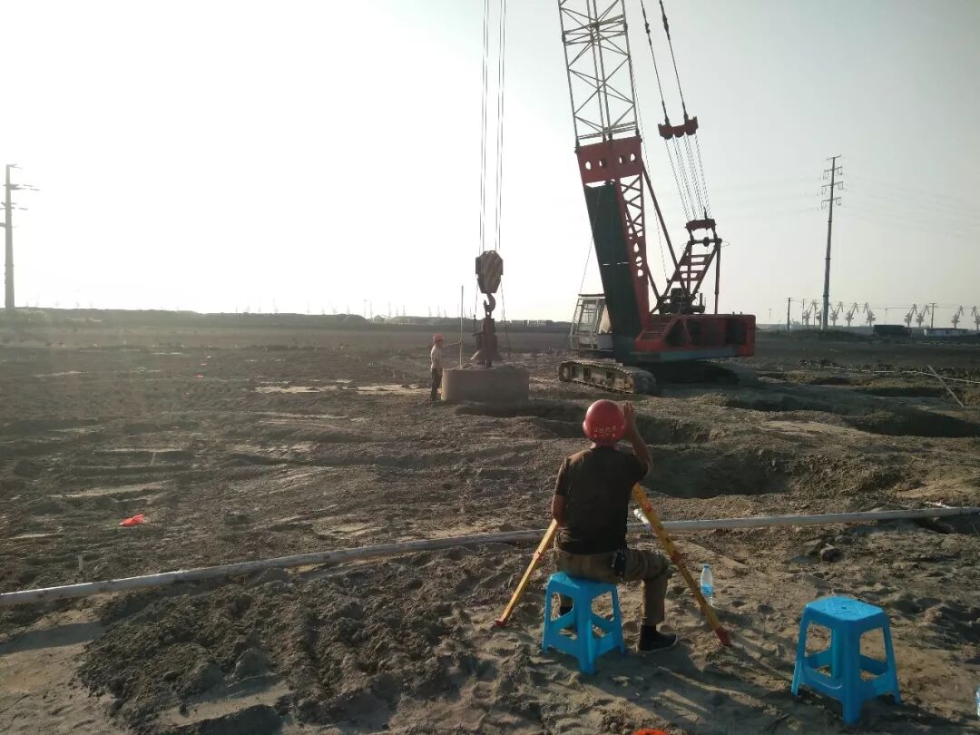

4、第一次强夯
5、场地平整二次降水

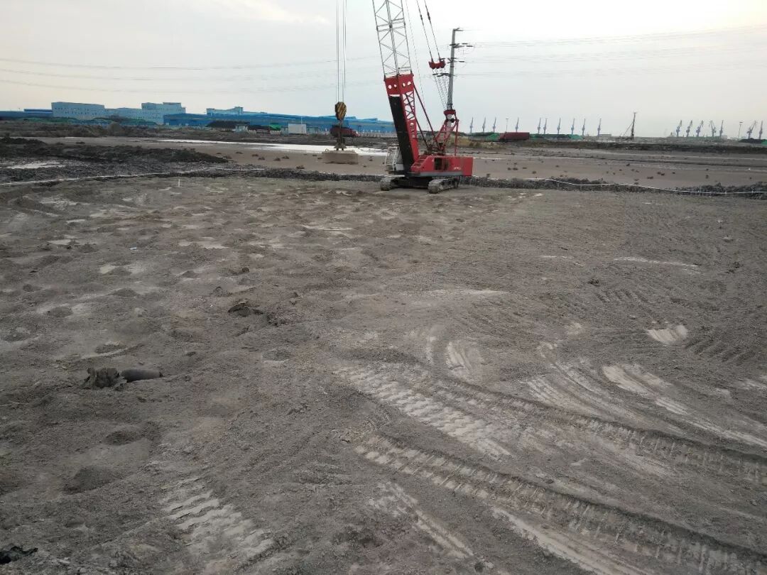

6、第二次强夯
7、场地回填三次满夯

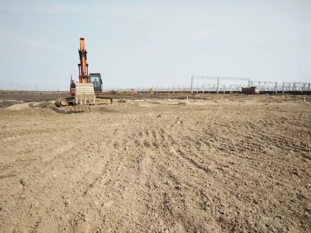

8、场地平整碾压
