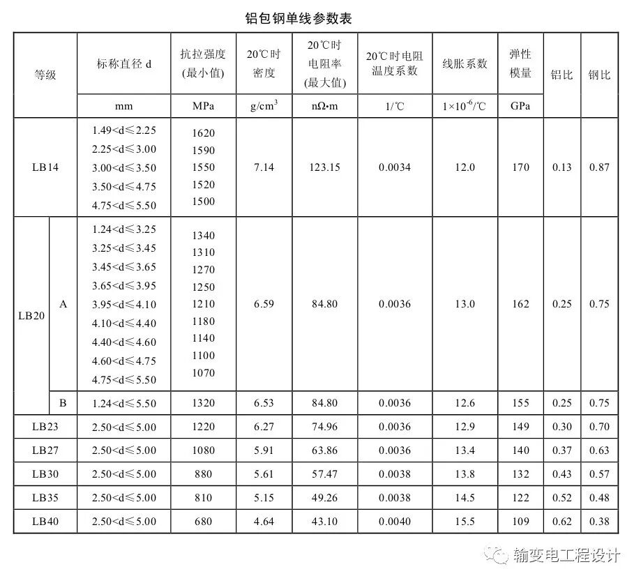

①铝包钢线
OPGW结构中的铝包钢线应采用符合GB/T17937要求LB14、LB20、LB23、LB27、LB30、LB35、LB40型铝包钢线,其参数应满足下表的要求。

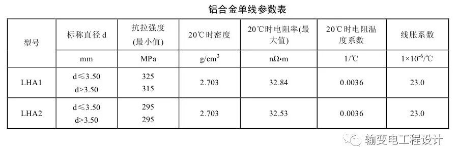

②铝合金线
OPGW结构中的铝合金线应采用符合GB/T23308要求的LHA1或LHA2型铝-镁-硅系合金圆线,其参数应满足下表的要求。

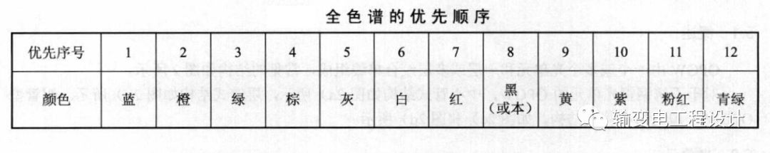

⑷松套管中的光纤,应采用全色谱来识别,其标志颜色应符合GB/T6995.2的规定,并且不褪色、不迁移,原始的色码在整个OPGW的设计寿命期内应可清晰辨认。前12芯的光纤标志颜色的优先顺序见下表。

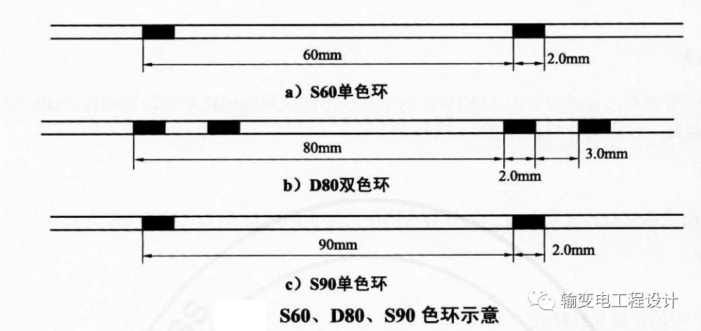

⑸若同一松套管中的光纤数多于12芯时,应采用光纤色环或其他色标方法加以区分。当采用光纤色环时,宜采用黑色油墨按一定的间隔连续成印于裸光纤上。常用色环可为 S60单色环、 D80双色环、S90单色环, S60、 D80、 S90色环示意如下图所示。
