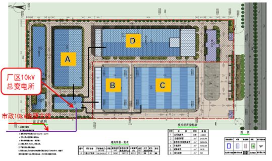

所址选择
变电所的所址应根据综合分析和比较后确定:
  • 宜接近负荷中心;宜接近电源侧;应方便进出线;应方便设备运输;不应设在有剧烈振动或高温的场所;
  • 不宜设在多尘或有腐蚀性物质的场所,当无法远离时,不应设在污染源盛行风向的下风侧或应采取有效的防护措施;
  • 不应设在厕所、浴室、厨房或其他经常积水场所的正下方处,也不宜设在与上述场所相贴邻的地方,当贴邻时,相邻的隔墙应做无渗漏、无结露的防水处理;
  • 不应设在地势低洼和可能积水的场所;
  • 不宜设在对防电磁干扰有较高要求的设备机房的正上方、正下方或与其贴邻的场所,当需要设在上述场所时,应采取防电磁干扰的措施。
  • 当与有爆炸或火灾危险的建筑物毗连时,变电所的所址应符合现行国家标准《爆炸和火灾危险环境电力装置设计规范》GB50058的有关规定;

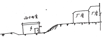

▼正确选址
下面给大家展示几个错误选址,前方高能!
▼错误选址
▼错误选址
▼错误选址

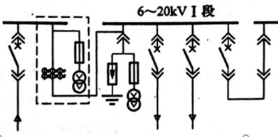

主接线:
  • 配电所、变电所的高压及低压母线宜采用单母线或分段单母线接线。当对供电连续性要求很高时,高压母线可采用分段单母线带旁路母线或双母线的接线。
【解释说明】:一般的20kV及以下配电所,主要是用电需求侧用户使用,一般出线回路不多,配电装置大多采用移开式(或抽屉式)断路器柜,此种电气设备检修较方便,母线设备的检修或清扫可趁全厂停电检修时进行。
       此外,由于母线较短,事故很少,一般工业企业和民用建筑的配电所、变电所,采用单母线或单母线分段的接线方式已能满足供电要求。只有对供电连续性要求很高,对母线难以停电检修的配电所、变电所或有特殊供电要求时,可采用分段单母线带旁路母线或双母线的接线。
简要说明:
这种接线主要用在,电源是引自用电单位总变电站的,内部单位小容量配电室(站)
简要说明:
这种接线主要用在,电源引自电力系统(公共电网),装设专用的计量柜的用电单位总变电所。

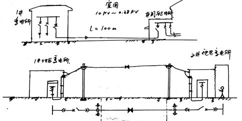

  • 从同一用电单位的总配电所以放射式向分配电所供电时,分配电所的进线开关宜采用隔离开关或隔离触头。当分配电所的进线需要带负荷操作、有继电保护、有自动装置要求时,分配电所的进线开关应采用断路器。
【解释说明】:当总配电所与分配电所为同一用电单位时,在操作上可统一调度指挥,可以利用总配电所的出线断路器对分配电所实施配电保护和断开操作。同时,企业的配电所一般都为电网的终端,保护时限短,从继电保护配合的角度考虑,即使装了断路器,如果时限配合不好,也不能增设一级保护,因此,一般装设隔离开关(固定式)或隔离触头(手车式)也能满足运行和检修的要求。

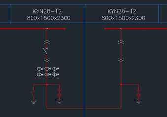

  • 两个配电所之间的联络线,应在供电侧装设断路器,另一侧宜装设负荷开关、隔离开关或隔离触头;当两侧都有可能向另一侧供电时,应在两侧装设断路器。当两个配电所之间的联络线采用断路器作为保护电器时,断路器的两侧均应装设隔离电器。
【解释说明】:供电侧的联络线开关装设断路器,是操作和继电保护的要求,另一侧装设负荷开关、隔离开关或隔离触头,是操作和维修的需要。断路器两侧装设隔离电器是断路器维修安全的需要。

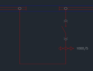

  • 在架空出线或有电源反馈可能的电缆出线的高压固定式配电装置的馈线回路中,应在线路侧装设隔离开关
【解释说明】:主要为了在检修出线回路上的断路器或负荷开关时,在出线侧能有明显的断开点,防止外来雷击过电压、操作过电压或倒送电伤人而采取的安全防护措施,以确保维修人员的安全。

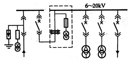

  • 接在母线上的避雷器和电压互感器,宜合用一组隔离开关。接在配电所、变电所的架空进、出线上的避雷器,可不装设隔离开关
【解释说明】:母线避雷器一般仅在雷雨季节前需要进行检查和试验,这些工作可趁母线停电时,拉开隔离开关,取下避雷器进行检查和试验,所以不需要装设单独的隔离开关。目前各配电所接在母线上的避雷器都和电压互感器合用一组隔离开关。
    架空进、出线上的避雷器可以带电接入或退出运行,因此可不装设隔离开关
  • 由地区电网供电的配电所或变电所的电源进线处,应设置专用计量柜,装设供计费用的专用电压互感器和电流互感器。
【解释说明】:依据电力行业标准《电能计量装置技术管理规程》DL/T448-2000中“Ⅰ、Ⅱ、Ⅲ类贸易结算的电能计量装置应按计量点配置计量专用电压、电流互感器”而制订的。对于电能计量箱,该规程要求“安装在用户处的贸易结算用电力计量装置,10kV及以下电压供电的用户,应配置全国统一标准的电能计量柜或电能计量箱”
