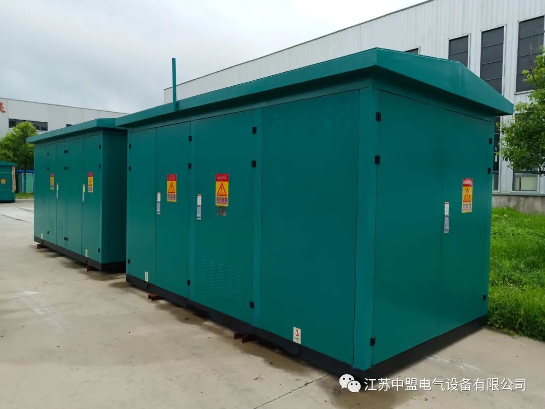

10kV箱变系统的基本情况:
系统的额定频率:50Hz
变电站的高压侧电压:10kV
变电站的低压侧电压:0.4kV
高压侧电气设备的最高电压为12kV
系统中性点接地方式:
10kV 系统:中性点非有效接地,例如经消弧线圈接 地或小电阻接地;0.4kV 系统:直接接地。
主变压器容量:
在10kV箱变中,变压器的容量主要为:400kVA、500kVA、630kVA。
箱变的进出线规模:
10kV箱式变电站采用10kV进线 1~2 回,出线 1 回的形式。箱变整体外形按照10kV 进线 2 回,出线1回进行标准化设计。根据主变压器容量,0.4kV 可相应设置 4~6 回出线。
设备短路电流水平:
10kV 电压等级设备短路电流水平不小于20kA。0.4kV 电压等级设备短路电流水平不小于30kA。
无功补偿装置:
按照无功补偿容量为主变压器容量的 10%~30%进行配置。箱变外壳级别箱变外壳级别推荐10。
10kV箱变的噪声:
在箱变外部距变压器隔室0.3m,离地面 1.5m 处所测得的最大声发射水平(声 压级)不得大于 55dB。变压器的噪声应符合相应国家标准要求。
箱变外壳防护等级:
箱式变电站外壳防护等级不应低于 IP33D,内部隔室间的保护等级不应低于IP2XC。
内部电弧级别:
箱式变电站高压侧额定电弧故障电流≥20kA,额定电弧故障持续时间≥0.5s, 内部电弧等级应满足 IAC-AB 级。低压侧在电弧情况下的保护等级应满足 GB/T 17467 的要求。压力释放通道方向朝向电缆沟。
箱变的使用条件:
(1)周围空气温度最高不超过 40℃,且 24h 内测得的平均温度不超过 35℃。周围空气最低温度为-10℃、-25℃、-30℃、-40℃。日温差为 15K、25K。
(2)应考虑阳光辐射的影响,辐射强度为1000W/m2。
(3)海拔不超过1000m。
(4)周围空气可能存在尘埃、烟、腐蚀性气体、蒸汽或盐雾等污染,污秽 等级不得超过 GB/T 26218.2 中的 d 级。
(5)覆冰厚度对1级不超过 1mm,对 10 级不超过 10mm,对 20 级不超过 20mm。
(6)风速不超过34m/s(相应于圆柱表面上的 700Pa)。
(7)应考虑凝露和降水的影响。
(8)来自开关设备和控制设备外部的振动或地震可以忽略。如果用户没有 特殊要求,制造企业可以不予考虑。
