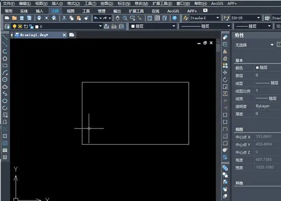

1、首先打开CAD,如下图所示我们以一个矩形作为参考演示

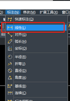

2、在菜单栏中找到【标注】,下拉菜单中【线性】标注

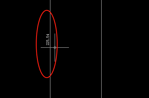

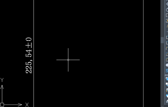

3、如下图所示,我们给直线进行标注时,只会显示边的长度但是没有尺寸的公差

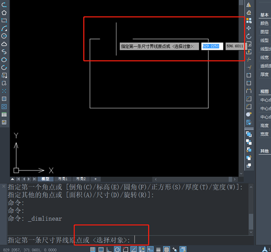

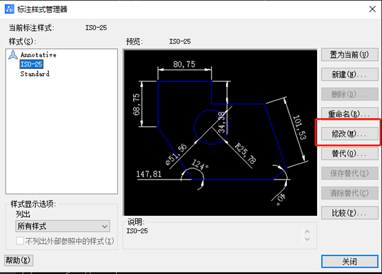

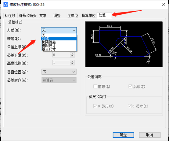

3、 在命令行中输入D,如图系统调出【标注样式管理器】,点击【修改】
4、如下图标注处所示点击【公差】,方式选择【对称】完成后点击确认

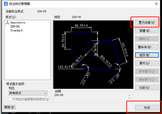

6、回到设置面板中选择【置为当前】,点击【关闭】命令,
7、如下图所示,我们看到的矩形标注后面已经添加上正负公差的数值了
