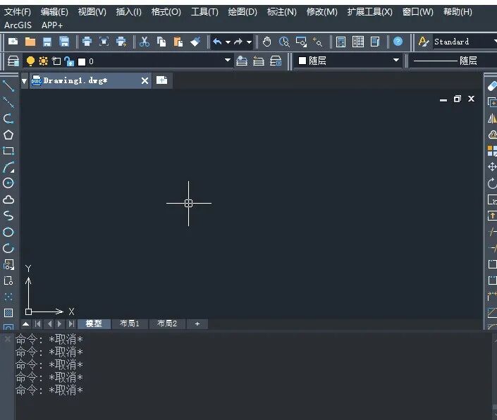

1.    先打开CAD软件,进入CAD的操作界面如下图所示:

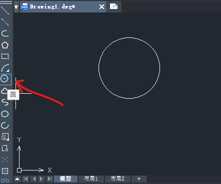

2.    接下来,在左边工具栏找到“圆”工具,如下图所示:

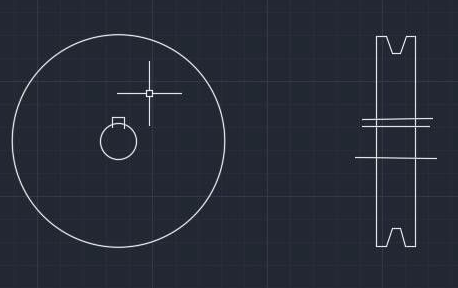

3.    使用“圆”工具在绘图区里绘制两个同心圆,然后再找到“直线”工具,如下图所示:
4.    使用“直线”工具在小圆上绘制键槽,并绘制皮带轮的剖面图,如图所示:

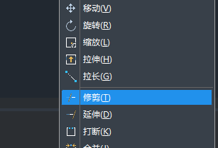

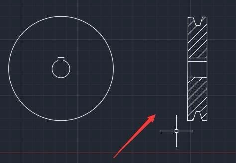

5.    再点击“修剪”工具,用修剪命令将多余的线去掉,然后找到填充选项,点击填充选项,按自身需求选择的一种填充图案,如下图所示:
6.    选择好填充图案后,在剖面图内拾取内部的点,将选择的图案填充上,如下图所示:

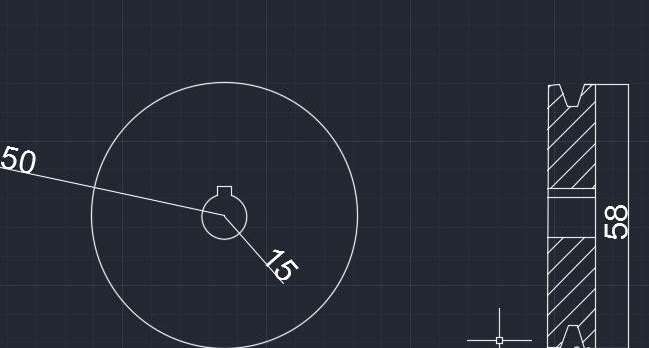

7.    然后我们在标注里找到半径标注选项,如下图所示:
8.    用半径标注将两个圆标进行标注,并点击线性标注选项,给剖面图也进行标注,然后皮带轮图形就绘制出来了,
