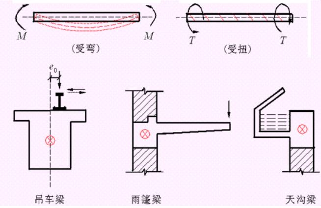

按引起构件受扭原因,一般把扭转分为两类:
平衡扭转:由荷载直接引起的扭转,其扭矩可利用静力平衡条件求得,与构件的抗扭刚度无关。如吊车梁和阳台梁。如果截面受扭承载力不足,构件就会破坏。平衡扭转主要是一个承载能力问题。
协调扭转(附加扭转):超静定结构中由于变形的协调使构件产生的扭转,其扭转需根据静力平衡条件求得。协调扭转与构件所受的扭转及连接处构件各自的抗扭刚度有关。这类扭转一般仅采取一些受扭构造措施予以解决,而不作扭转计算。

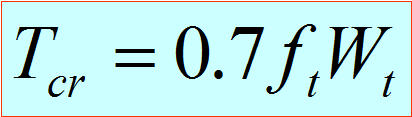

矩形截面纯扭构件的抗裂扭矩
混凝土材料既非完全弹性,也不是理想弹塑性,而是介于两者之间的弹塑性材料。
矩形截面纯扭构件的抗裂扭矩Tcr按下式计算
0.7——考虑到混凝土非完全塑性材料的强度降低系数
f t——混凝土抗拉强度设计值

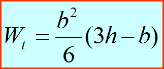

Wt——截面抗扭抵抗矩,按下式计算

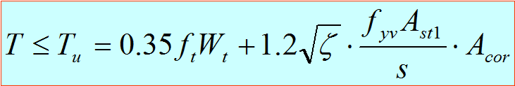

根据变角度空间模型或扭曲破坏面极限平衡理论,矩形截面纯扭构件抗扭承载力计算公式如下
fyv——抗扭箍筋抗拉强度设计值;
Ast1——抗扭箍筋的单肢截面面积,
s  ——抗扭箍筋的间距;
Acor——截面核芯部分面积,即由箍筋内表面所围成的截面面积;
bcor,hcor——分别为核芯部分短边及长边尺寸

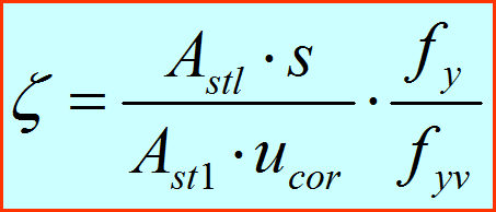

纵向钢筋与箍筋的配筋强度之比(两者的体积比与强度比的乘积)
Ast1——对称布置的全部纵向钢筋截面面积;
Ucor——截面核芯部分周长

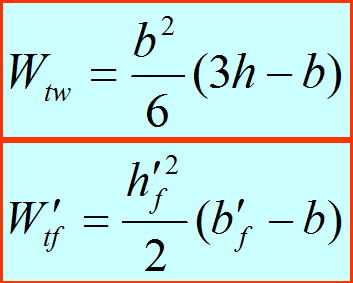

2)T形或工字形截面
对于T形或工字形截面构件,《规范》将其划分为若干个矩形截面,然后按矩形截面分别进行配筋计算。矩形截面划分的原则是首先保证腹板截面的完整性,然后再划分受压和受拉翼缘,如图所示。划分的矩形截面所承担的扭矩,按其受扭抵抗矩与截面总受扭抵抗矩的比值进行分配。
截面总的受扭塑性抵抗矩为
