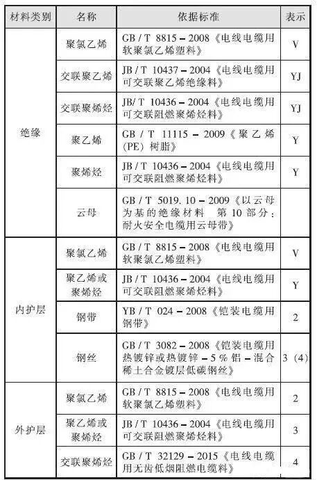

电缆结构中绝缘、护层材料及相关制造标准如表1所示。
表1 电缆绝缘、护层材料及相关制造标准

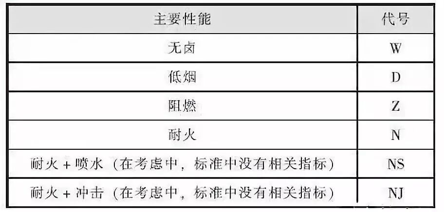

民用建筑用电缆绝缘及护套主要性能要求主要有:无卤、低烟、阻燃、耐火、耐火 +等性能指标,代号见表2。
表2 燃烧特性代号

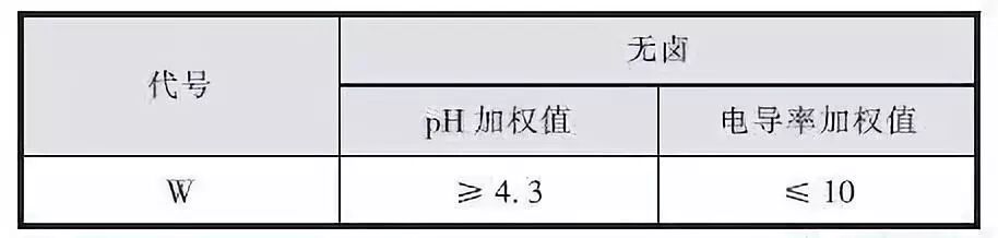

无卤:即不含卤素,燃烧产物的腐蚀性较低,指标要求见表3(GB/T 19666-2005《阻燃和耐火电线电缆通则》)。
表3 无卤性能要求

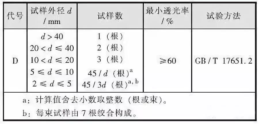

低烟:燃烧时产生的烟尘较少,即透光率(能见度)较高,具体指标见表4(GB/T 19666-2005《阻燃和耐火电线电缆通则》)。
表4 低烟性能要求

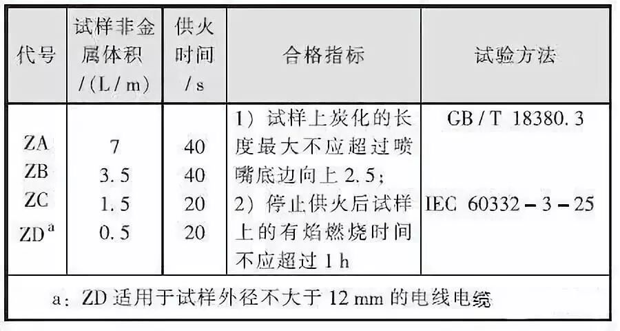

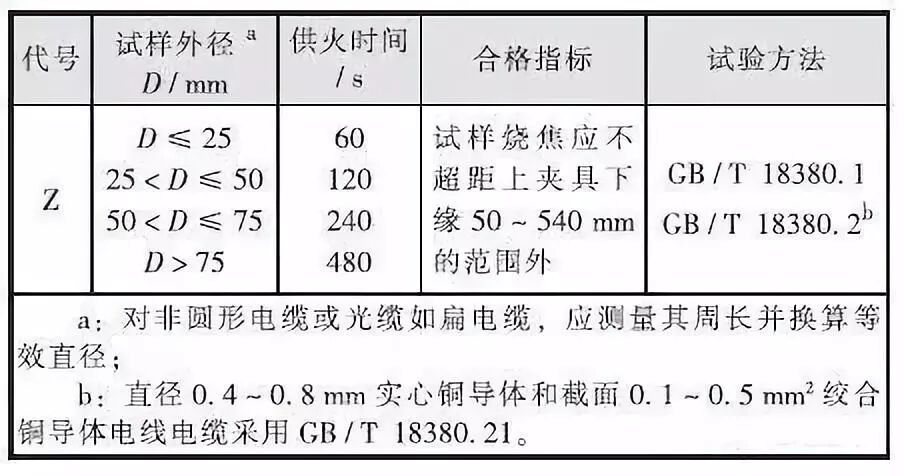

阻燃:在规定试验条件下,试样充分燃烧;在撤去火源后,火焰在试样上蔓延仅在限定范围内并且自行熄灭的特性,即具有阻止或延缓火焰发生大蔓延的能力。
具体指标见表5、表6(GB/T 19666-2005《阻燃和耐火电线电缆通则》;试验方法GB/T 18380.11-2008《电缆和光缆在火焰条件下的燃烧试验第11部分:单根绝缘电线电缆火焰垂直蔓延试验试验装置》、GB/T 18380.21-2008《电缆和光缆在火焰条件下的燃烧试验第21部分:单根绝缘细电线电缆火焰垂直蔓延试验试验装置》、GB/T 18380.31-2008《电缆和光缆在火焰条件下的燃烧试验第31部分:垂直安装的成束电线电缆火焰垂直蔓延试验试验装置》)。
表5 单根阻燃性能(GB/T 19666-2005)

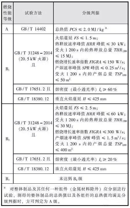

▎电缆燃烧性能分级

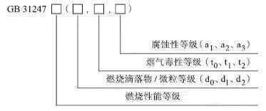

电缆的燃烧性能依据电缆在受火条件下的火焰蔓延、热释放和产烟特性进行主分级(见表7,GB31247-2014《电缆及光缆燃烧性能分级》),同时针对不同使用场所和用户的需求还从电缆在受火条件下的产烟毒性、腐蚀性和燃烧滴落物/微粒等方面进行了附加分级。标准GB31247-2014全面考量电缆的安全性能,要求更高。
表7 电缆及光缆燃烧性能等级判据

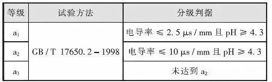

▎燃烧性能附加分级(见表8~表10,GB31247-2014附加分级要求)

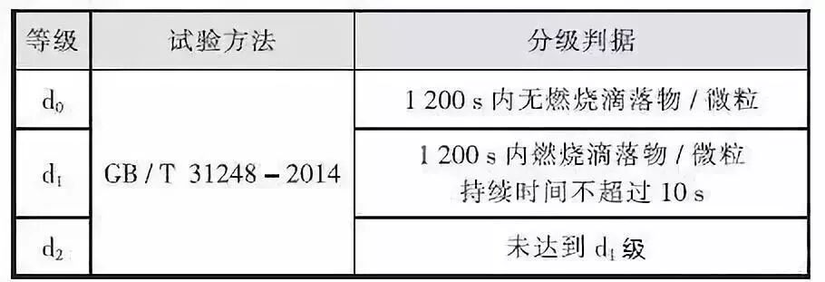

电缆及光缆燃烧性能等级为B1级和B2级的,应给出相应的附加信息。包括燃烧滴落物/微粒等级、烟气毒性等级和腐蚀性等级。
表8 燃烧滴落物/微粒等级分级判据

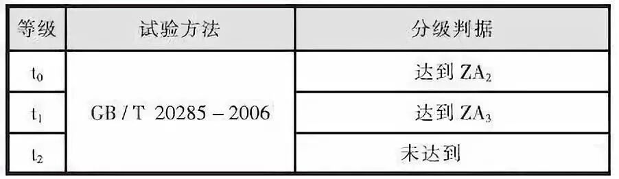

表9 烟气毒性等级及分级判据
表10 腐蚀性等级及分级判据
▎电缆及光缆的燃烧性能等级及附加信息标识
示例:GB31247B1(d0,t1,a1)表示电缆或光缆的燃烧性能等级为B1级,燃烧滴落物/微粒等级为 d0级,烟气毒性等级为t1级,腐蚀性等级为a1级。

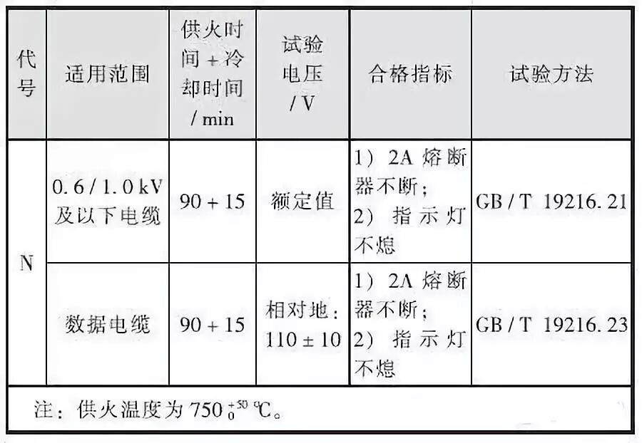

耐火:在规定的火源和时间下燃烧时能持续地在指定状态下运行的能力,即保持线路完整性的能力。具体指标见表11(GB/T 19666-2005《阻燃和耐火电线电缆通则》,试验方法GB/T 19216.21-2013《在火焰条件下电缆或光缆的线路完整性试验第21部分:试验步骤和要求 额定电压0.6/1.0kV及以下电缆》)。
表11 耐火性能要求
GB/T 19666-2005耐火电缆要求:本产品的电线电缆必须采用铜导体,额定电压在0.6/1kV及以下(更高电压等级在考虑中),其绝缘应具耐火特性,否则在导体和/或电缆缆芯上应设置耐火层。
常用耐火层用耐火云母带绕包而成,其厚度、层数及绕包迭盖率由制造厂设计确定。耐火云母带的性能可参照本标准附录C的规定。如该耐火层在导体和绝缘层之间,则允许绝缘层厚度可以减薄,但减薄后的厚度不应小于原标准厚度的80%。允许在耐火层上设置增强层。制成品的耐火性能即线路完整性应符合本标准第5.2条的规定。
耐火+(+水喷淋+机械冲击):指电缆经受燃烧、机械撞击与水火冲击的情况保持线路的完整性。目前试验采用的是英国BS和IEC标准,国内标准正准备制定中,很可能采用IEC标准。

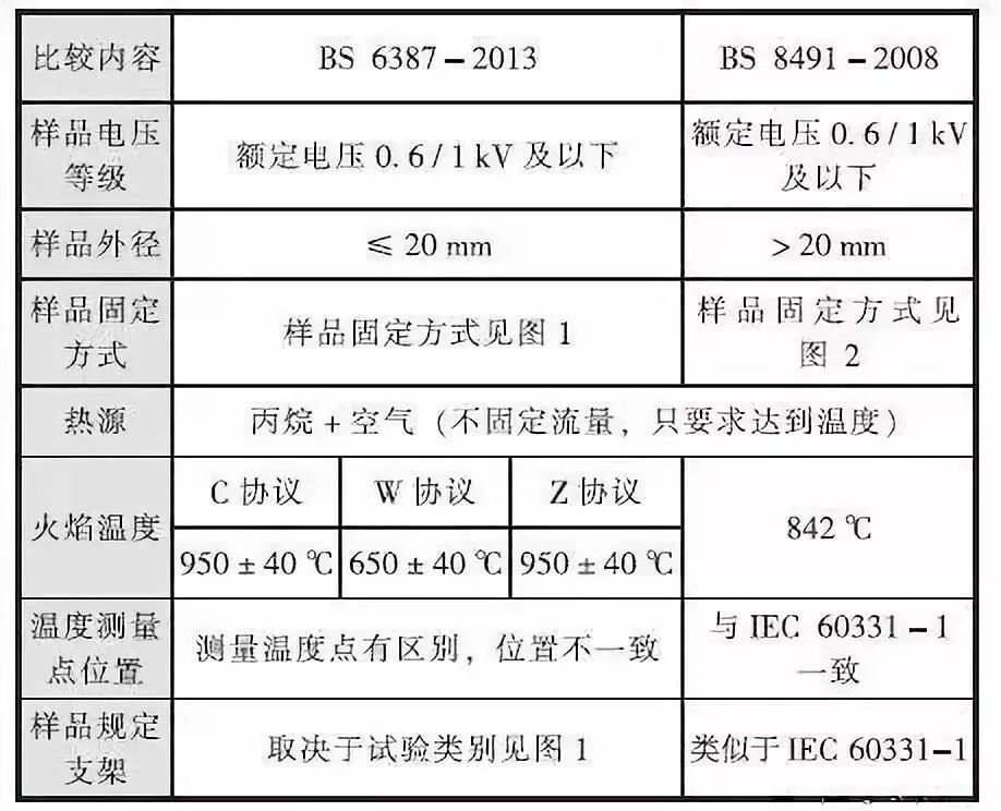

按最严格的BS6387:2013《电缆在火焰条件下保持线路完整性的耐火试验方法》:
“本英国标准给出的试验方法由三个协议组成,定义为C、W和Z。技术上沿用上一版本,未做改变。BS6387的上一版本包含了基于其它协议(A、B、S、X和Y)的类别,现在都认为是过时的了。
当取自相同电缆样品的不同试样在进行三个组成协议的每一试验时,则共同组成了完整的试验。当每一个协议的要求都符合时,该电缆可判定为“类别CWZ”。具体为:
  • 协议C使电缆耐受火焰直接冲击对应的侵蚀温度为950℃±40℃。
  • 协议W使电缆耐受火焰直接冲击对应的侵蚀温度为650℃±40℃,并直接喷水来模拟自动喷淋装置。
  • 协议Z使电缆耐受火焰直接冲击对应的侵蚀温度为950℃±40℃,并直接施用机械震动。
产品标准可以只引用协议C或W或Z中的一种,分别对应条款6、7或8。但在这种情况下,不得使用‘类别CWZ’判定。”
▎英国标准BS 6387:2013、BS 8491:
表12 BS 6387:2013 、BS 8491:2008 耐火试验标准对比

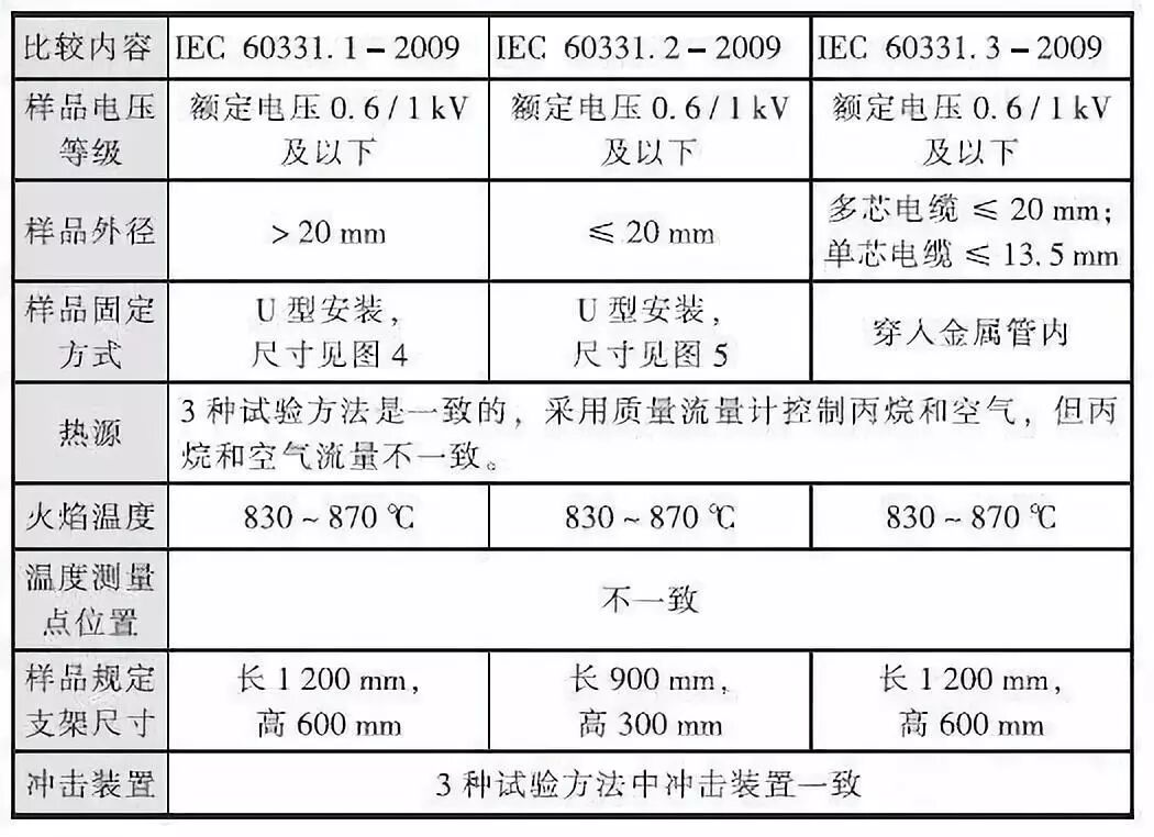

▎IEC 60331系列标准耐火试验方法对比
表13 IEC 60331-1:2009、IEC 60331-2:2009、IEC 60331-3:2009 试验方法对比
