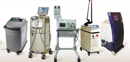

如给排水、供配电、通风空调、火警消防、电梯等设备。建筑医疗设备:这是同病房建筑同步设计、安装、调试的医疗设备。如中心供氧、中心吸引、压缩空气、麻醉气体的供应回收、中心对讲、中心监视、层流病房、洁净手术部等。这些设备是医院所特有的。
病房医疗设备
如监护设备、急救设备、小型治疗设备的医疗设备和移动DR等移动检查设备。
