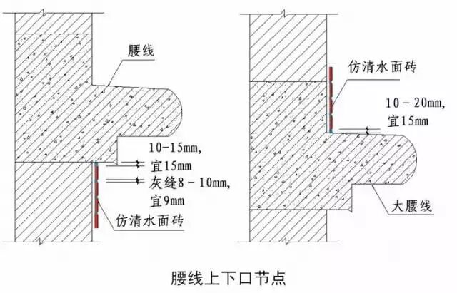

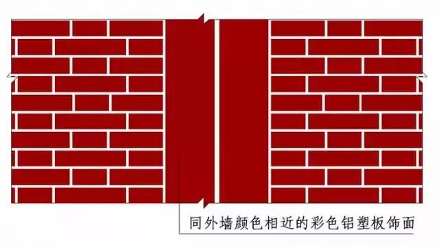

01 面砖做法
外墙仿清水墙面砖(无外保温)节点施工工艺说明:
1)外墙面用1:3水泥砂浆底,然后用1:2.5水泥砂浆粉刷面层,粉刷层厚度≥15mm,以提高墙身自防水能力。
2)外墙面砖根据设计要求按照规格、品种、颜色及比例等进行搭配,用1:1水泥砂浆或专用粘贴砂浆粘贴,砖缝一般为8~10mm(宜为9mm)。
3)贴外墙面砖前应提早一天将墙体粉刷及面砖浇水湿润,勾缝的深度宜凹进2~3mm。禁止在雨天或墙面过湿时进行勾缝,以免今后泛碱流白浆现象。勾缝完毕后外墙面应立即用塑料薄膜覆盖进行保护,预防污染和雨淋。
4)外墙面砖阴角切割最小尺寸不得小于60mm,否则必须重新排砖。
5)勾缝宜采用半干粉或挤浆工艺施工。
6)根据设计要求,待墙面干燥后用外墙涂料进行颜色描缝。
7)根据具体情况,经有关方面协商同意后,待外墙面充分干燥后可在外墙面砖再涂刷憎水剂。

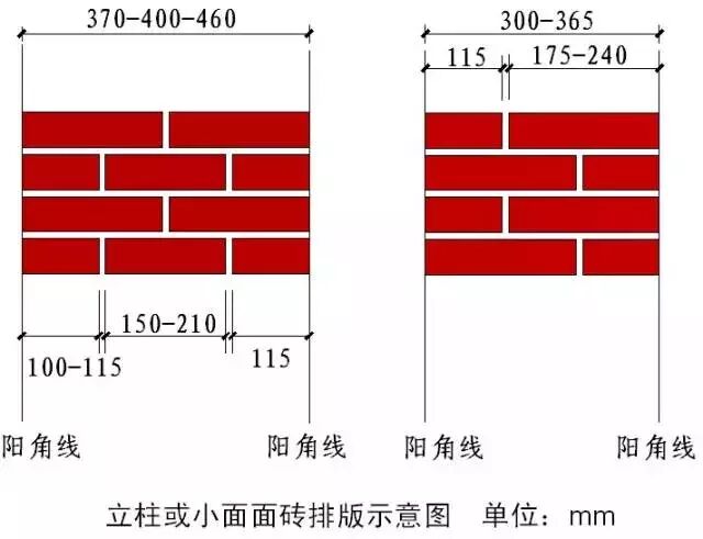

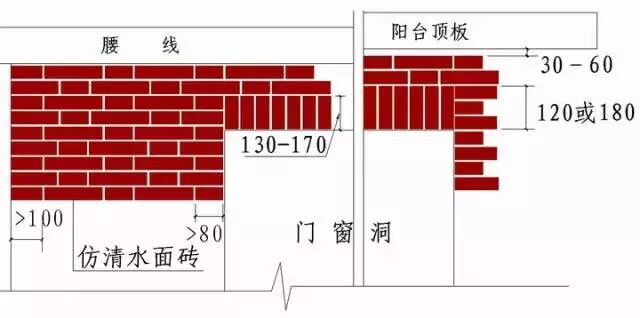

仿清水面砖排版示意图
说明:
1)在排版时,阳角砖必须大于100mm,窗间墙阳角面砖大于80mm;
2)外墙线脚下窗顶上竖砖长度控制在130-170mm之间调整;
3)外墙阳台顶下的门窗顶竖砖长度控制在120或180mm,阳台板下部预留30-60mm。

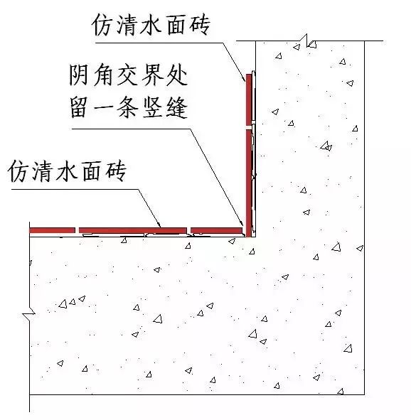

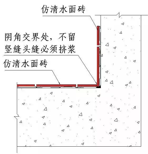

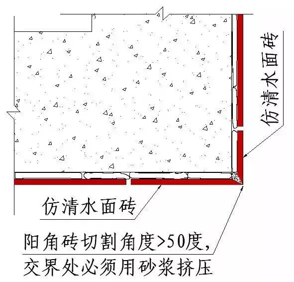

面砖阳角收头处理说明:
1)两个面的面砖在阳角交接时,交界角切割角度大于50度,拼接时必须用砂浆挤压,使交界处不留空隙;
2)两个面的面砖在阴角交接收头时留一条竖缝或不留竖缝采用砂浆挤压,必须做到交界处不留空隙。

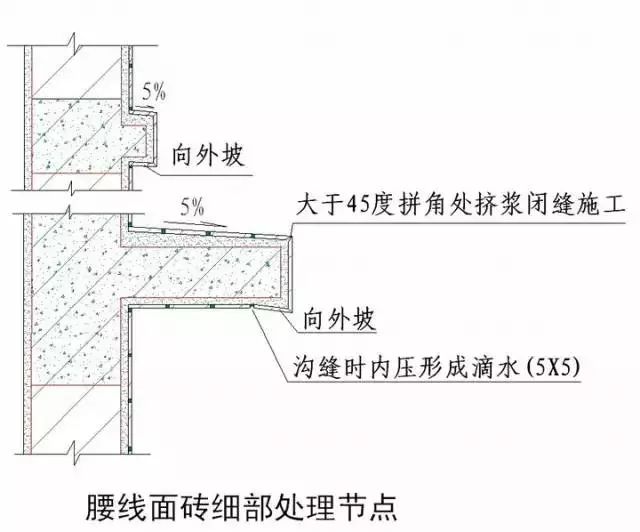

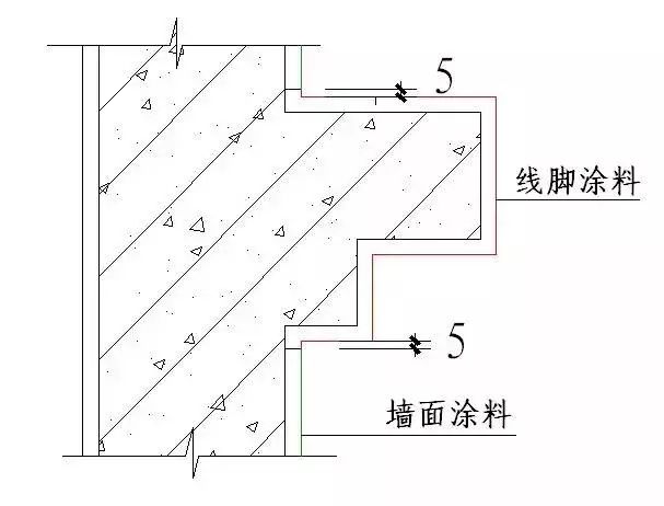

说明:
面砖在粘贴时,在面砖与上腰线之间留出10-15mm(宜15mm),线条上涂料跟下5mm,面砖与下腰线之间留出10-20mm(宜15mm)。

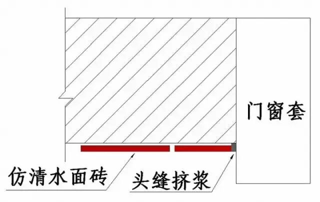

面砖门窗套边节点说明:
面砖与门窗套交接处必须头缝挤浆,不留空隙。

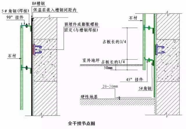

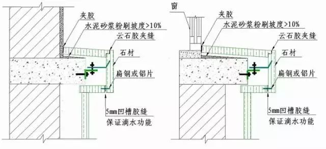

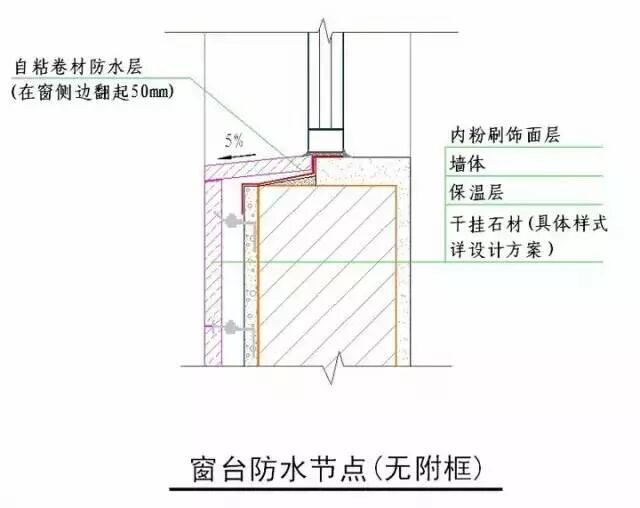

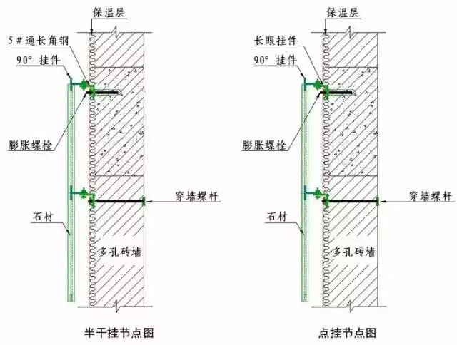

02 干挂石材做法

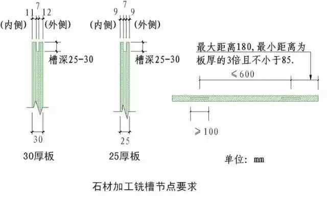

干挂石材节点施工工艺说明:
1)所有骨架钢材需热镀锌处理。
2)挂扣件扁钢及螺栓需热镀锌处理或为不锈钢挂件。
3)焊缝必须饱满牢固。
4)钢架焊接处必须除锈后涂刷两道防锈漆然后涂银粉漆处理。
5)膨胀螺栓抗拔要求必须符合规范和设计要求。
6)石材短槽必须机械开槽,保证槽缝宽度符合设计要求,严禁现场手提切割机开槽。

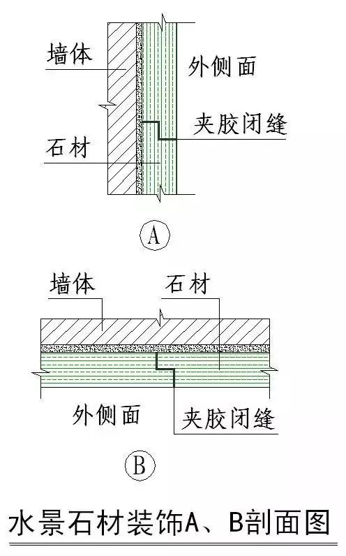

7)不离缝石材板缝需夹胶和座胶时横竖缝内的胶浆必须饱满完整。
8)石材板面需打胶时,胶缝宽窄必须一致,胶缝边缘平滑挺直无毛边。
9)干挂石材厚度为25mm时,单块板平方面积不宜大于1平方米。
10)干挂石材厚度大于25mm时,单块板平方面积不宜大于1.5平方米。
注:
1.室外花岗岩最低处必须低于室外地坪50,预防室外地面沉降时花岗岩露边;
2.槽钢离开硬性地面20-30mm。
注:膨胀螺栓横向间距根据板材调整,但最大间距不得大于1000mm。
注:室外花岗岩窗台及线脚基层水泥砂浆粉刷坡度大于10%。

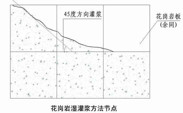

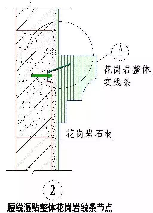

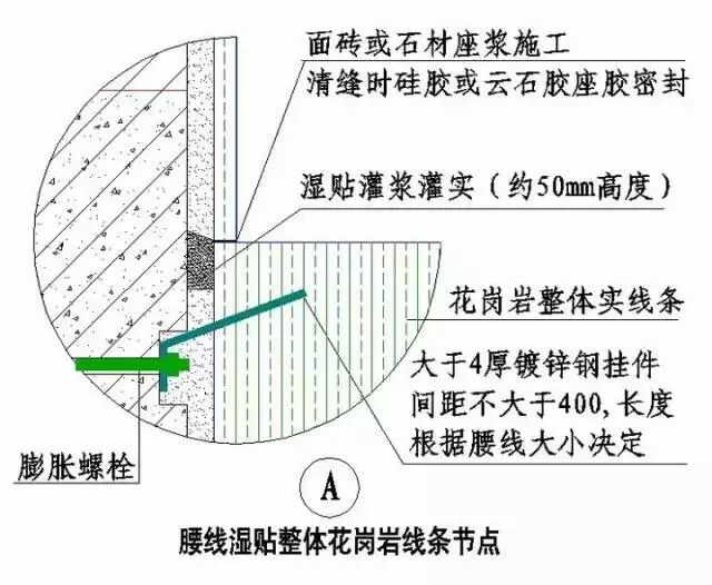

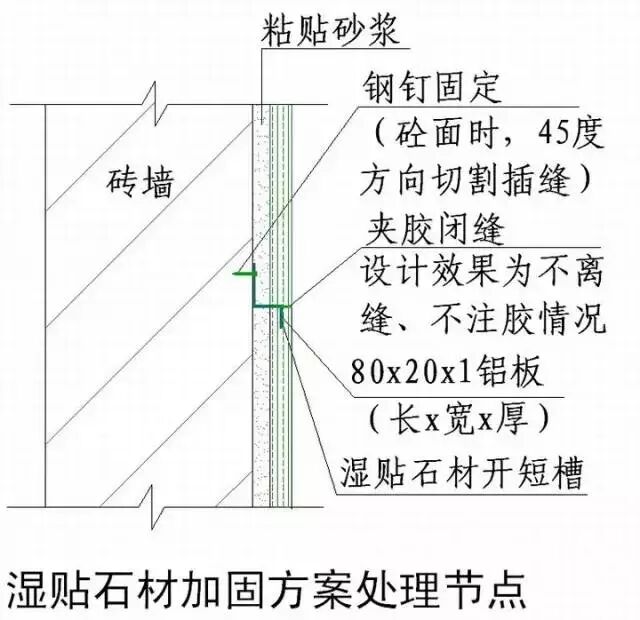

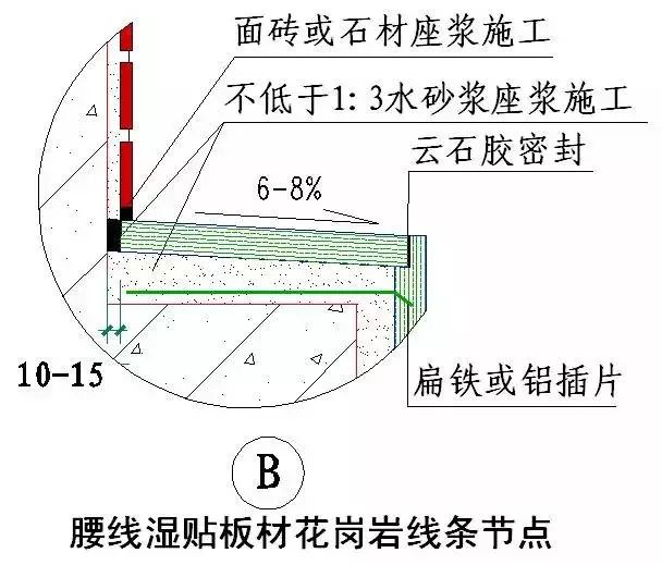

03 湿贴石材做法

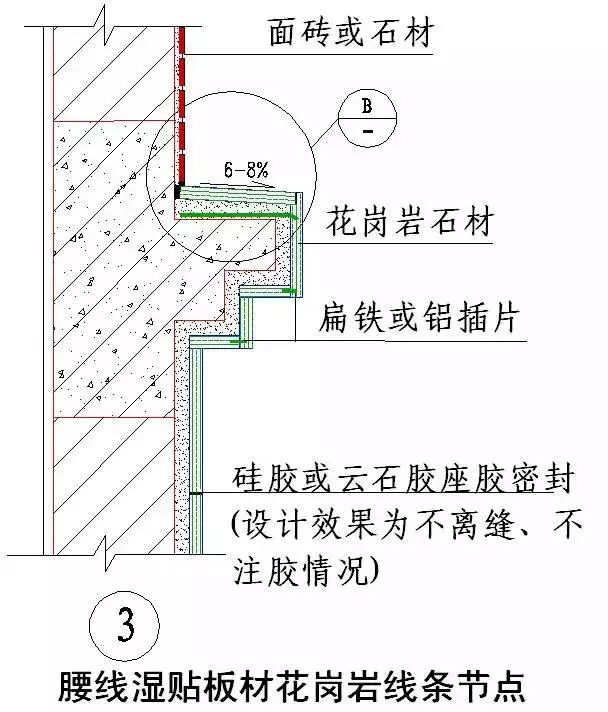

湿贴灌浆花岗岩石材施工说明:

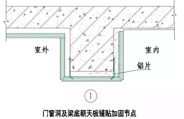

1)石材挂板用双股18#铜丝或钢丝钩与墙面固定,墙面用手提切割机从上而下或45度方向切槽缝,用钢钉插入缝内,单块石材板纵向长度大于300mm时不得少于两处挂点。
2)门窗洞及梁底朝天板应作铝片或扁铁侧面加固方案施工。
3)石材墙面设计要求打明胶时,板缝开三角槽缝或开小凹槽施工。
4)石材板内灌水泥砂浆前墙体浇水湿润,要求水泥砂浆配比不得低于 1:3,拌制完的砂浆以有较好的流动性为宜。
5)灌水泥砂浆时要求成45度方向灌实,所有腰线顶面板及压顶板严禁半干粉砂浆铺板,必须使用流动的水泥砂浆铺贴面板。
6)石材墙面打胶宽度由设计确定,胶缝宽窄一致,无毛边。
7)石材板墙面需做外保温时,不宜用湿灌浆方案施工。

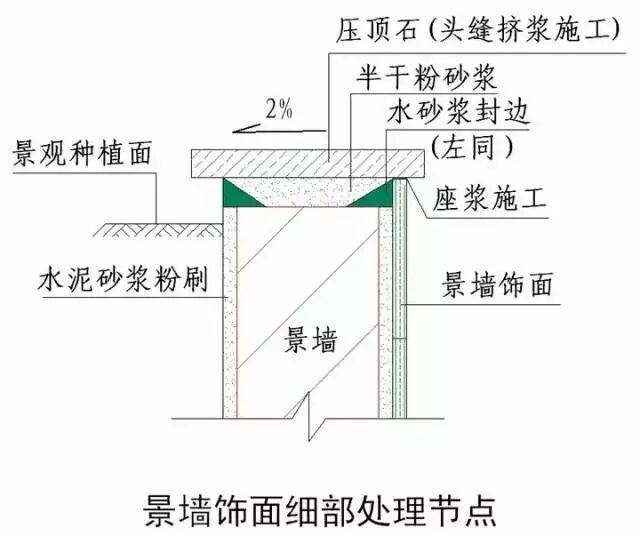

注:线脚压顶板与墙体之间预留10-15mm,施工时,压顶板从外向墙根方向挤压施工,使水砂浆从该预留缝中挤出,未饱满处用原浆灌实,压顶板定位后,将挤出砂浆清理。

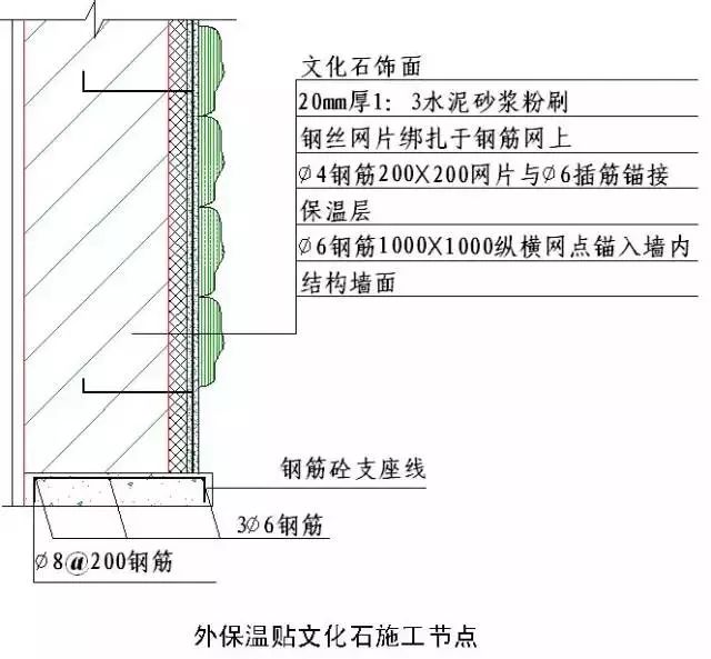

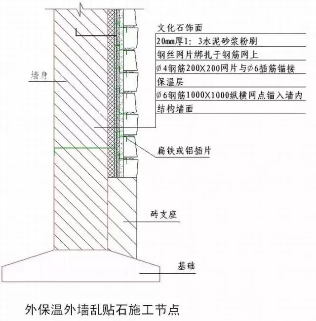

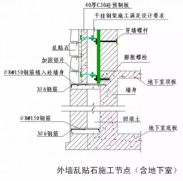

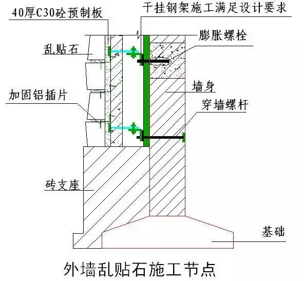

04 湿贴文化石、乱贴石做法
说明:
1)墙体为多孔砖砌体时,砌墙时预留钢筋,如未作预留,应将钢筋惯穿至室内墙面锚接。
2)墙体为混凝土面时,可选用植筋方案施工。
3)文化石饰面高度超过一层时,在二层圈梁部位增设一道钢筋混凝土支座线,如有饰面要求,可选用暗设方案施工。

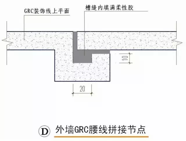

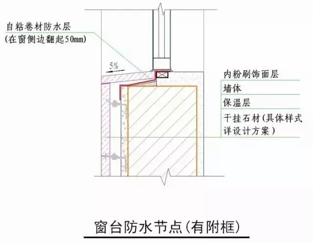

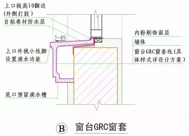

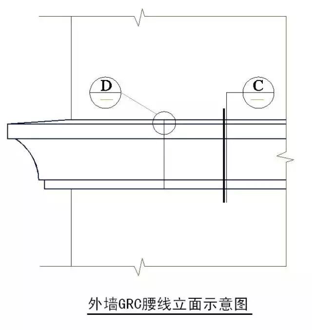

05 防水改进方案

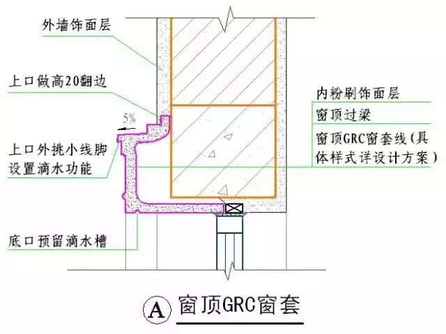

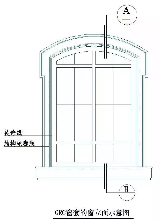

GRC装饰线改进方案说明:
1)所有GRC装饰线必须保证上平面有坡度,下有滴水功能;
2)GRC拼接处保证不渗水;
3)所有GRC预埋固定铁件必须为热镀锌。

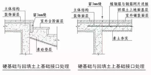

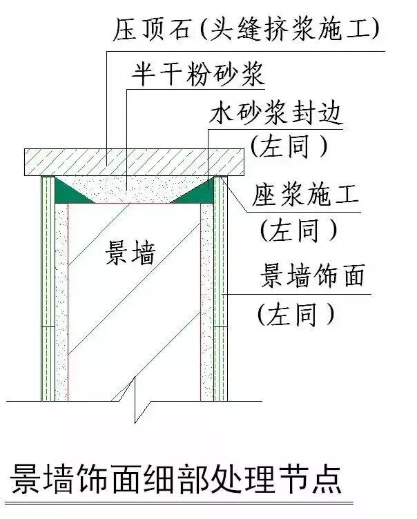

4
硬质景观部分

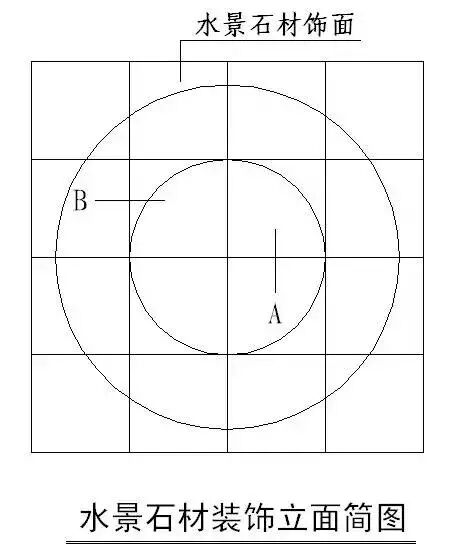

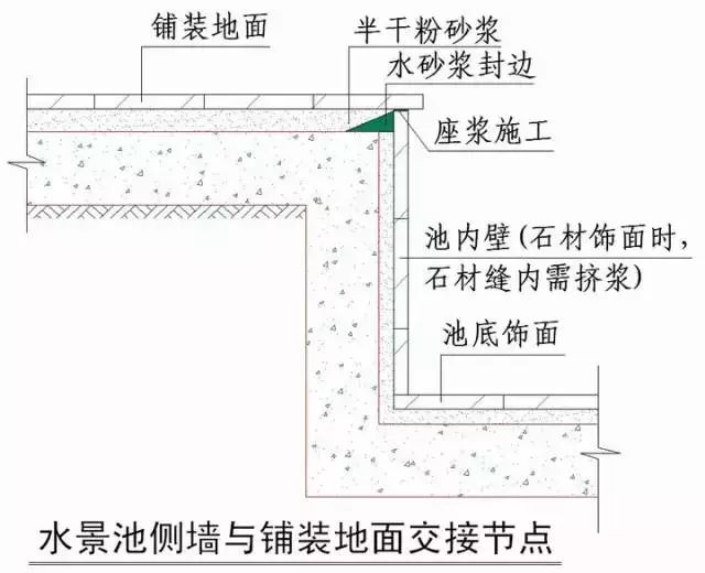

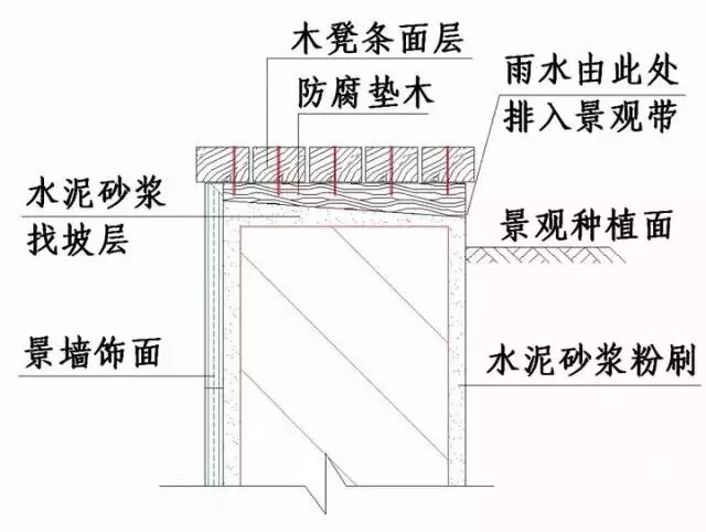

说明:当不采用企口缝时,石材板缝间需挤浆处理。
