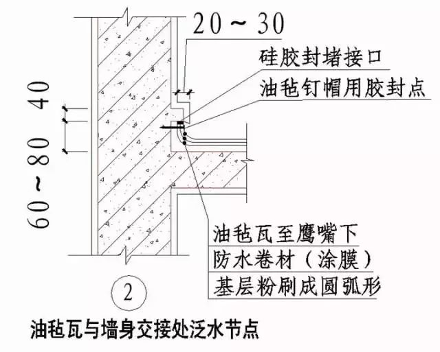

01 油毡瓦做法
油毡瓦施工工艺说明:
1)屋面基层面找平应严格按照规程操作,不得出现空鼓、起壳等现象,找平面宜用铁板压平,脊与脊表面平整度应控制在10mm以内,油毡瓦铺钉前找平层应符合干燥及强度要求。

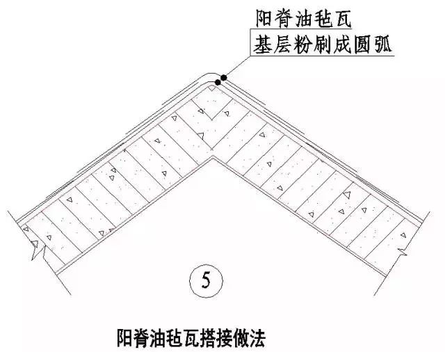

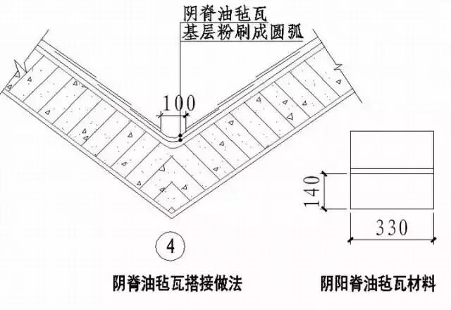

2)屋面阴、阳角线应保持顺直,所有屋面阴、阳屋脊线处均应做成圆弧状,并保持平滑。
3)屋面卷材防水层铺贴应平整牢固,无起鼓脱开现象,搭接符合规范要求。
4)屋面防水施工完成后,应选用植筋方案将Ф6@1500-2000网点式钢筋植入钢筋混凝土内,要求植入钢筋与防水层交接处密封处理。

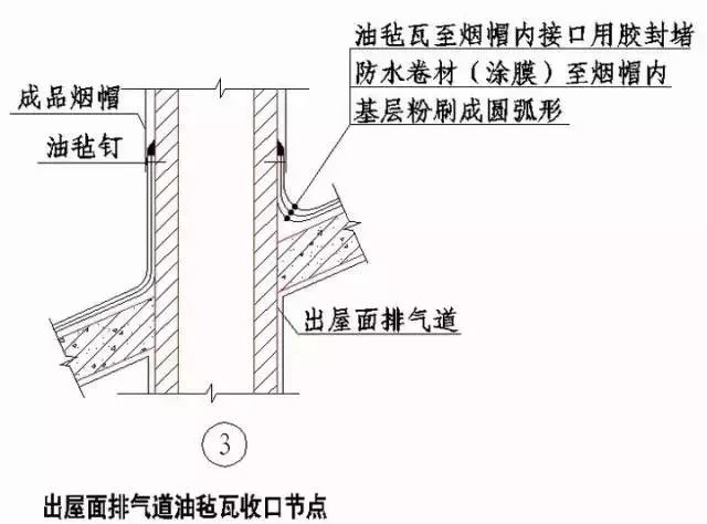

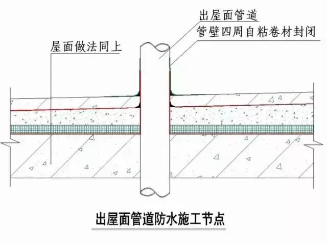

5)油毡瓦屋面与突出屋面部分交接处均应做泛水处理,可沿屋面坡度做通长挡水线,并在挡水线下做老鹰嘴(见图2),油毡瓦屋面与突出屋面管道交接处做法(见图3)。

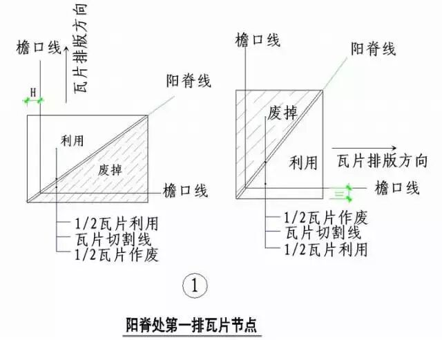

6)油毡瓦铺设前,应在屋面板面弹线放样,如发现檐口与相应脊线不完全平行,则应弹线放样时均匀调整。
7)油毡瓦铺钉应与基层紧贴,瓦面应平整,自檐口向上铺设,第一层应与檐口平行,油毡瓦应用油毡钉固定。
8)铺设油毡瓦脊瓦时,脊瓦与脊瓦之间的搭盖应保证压盖后外露面为油毡瓦有效外露面(见图4、5) 。

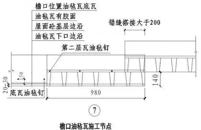

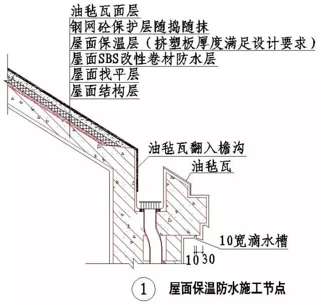

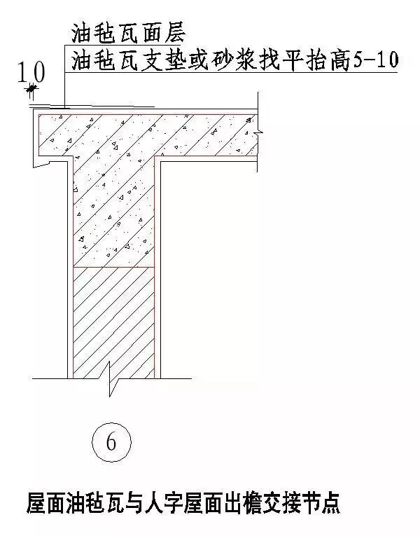

9)当采用成品塑料檐沟时,油毡瓦宜挑出20-30mm,人字屋面出檐(如老虎窗部位)部位油毡瓦宜挑出10mm(见图6、7)。
10)油毡瓦与油毡瓦水平错缝搭盖时,错缝搭接水平长度不小于200mm(见图7)。
11)铺钉油毡瓦第二层应与第一层叠合,切槽应向下并指向檐沟。第三层油毡瓦部分压在第二层油毡瓦上,并保证第二层油毡瓦露出切槽140㎜(见图7),第三层油毡瓦及以上部分油毡瓦做法依此类推。
12)油毡瓦所有固定用专用油毡钉必须钉平、钉牢。大面严禁钉帽外露油毡瓦表面。每片油毡瓦不应少于4个油毡钉,当屋面坡度大于45度时应适当增加钉数量。
13)坡屋面伸缩缝铺油毡瓦时,基层找平时向缝两边高出屋面30mm斜面翻边,用防水油膏或保温板封堵伸缩缝后,粘贴SBS防水卷材,伸缩缝处铺油毡瓦脊瓦(见图8) 。

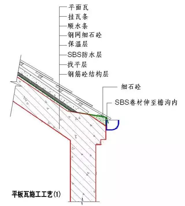

02 平板瓦做法节点
①平板瓦施工工艺说明:
1)施工工序依次为:混凝土结构层-找平层-防水层-保温层-钢网混凝土保护层-顺水条-挂瓦条-水泥平板瓦。
2)屋面基层找平层平整度不超过20mm,施工时确保阴脊与阳脊、檐口与屋脊拉通线。
3)基层找平面用铁板压光。
4)防水层卷材铺贴从下而上竖向施工,卷材搭接符合设计和规范要求,粘结牢固,无起鼓或脱开现象。
5)钢网细石混凝土保护层与结构混凝土板用钻孔φ6植筋工艺连接,植筋钢筋与防水层结合处表面做密封处理,φ6植筋横、竖向间距为1.5~2m。
6)保温板与基层面结合可以用胶水掺水泥点粘。
7)钢丝网细石混凝土用C20塌落度<6cm,随捣随抹光,平整度不超过10mm。
8)顺水条规格40mm×10mm杉木条,间距不大于400mm,挂瓦条规格30mm×30mm杉木条,用水沥青涂刷防腐处理,用镀锌钢钉固定在钢丝混凝土上。
9)当屋面坡度>35度时,挂瓦条宜采用局部膨胀螺栓固定。

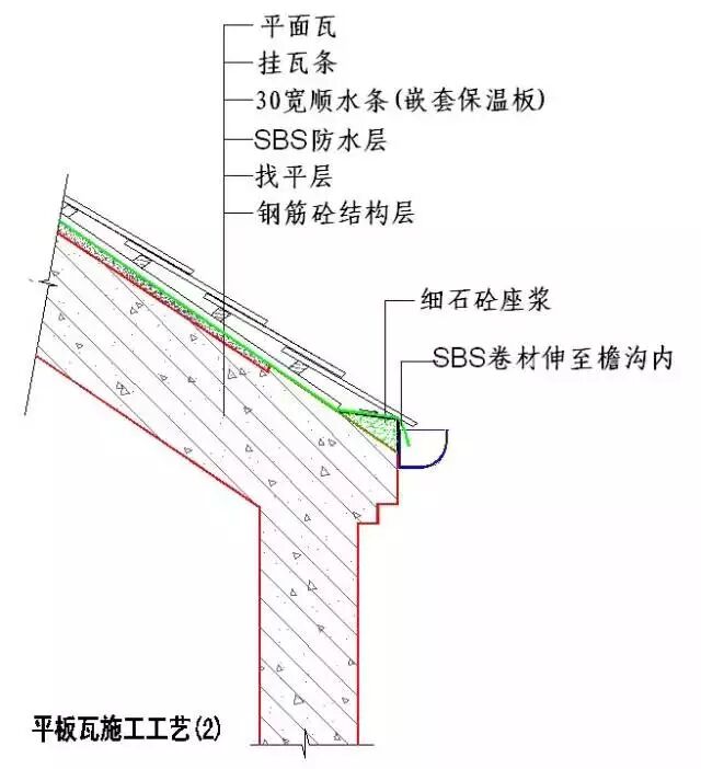

②平板瓦施工工艺说明:
1)施工工序依次为:混凝土结构层-找平层-防水层-顺水条(嵌套保温板)-挂瓦条-水泥平板瓦。
2)屋面基层找平层平整度不超过1cm,施工时确保阴脊与阳脊、檐口与屋脊拉通线。
3)基层找平面用铁板压光。
5)顺水条宽30mm,厚根据保温板厚度确定,间距≤400mm,用水沥青涂刷防腐处理。
6)保温板与基层面结合可以用胶水掺水点粘。
7)挂瓦条规格30mm×30mm木条,用水沥青涂刷防腐处理,用镀锌钢钉固定在钢丝混凝土上。
8)当屋面坡度>35度时,顺水条宜采用局部膨胀螺栓固定。

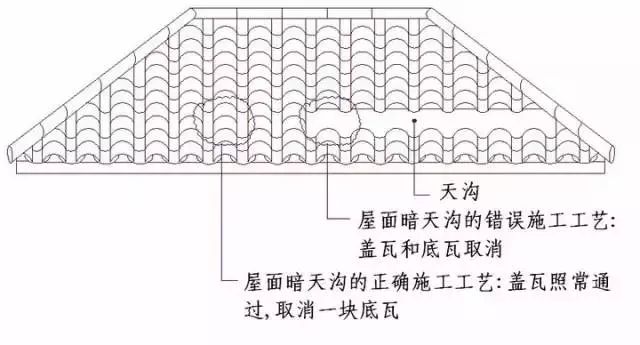

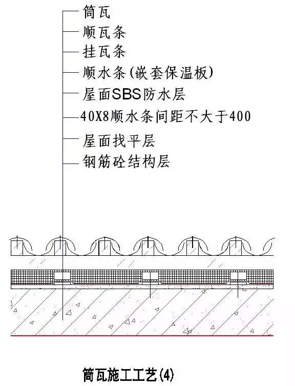

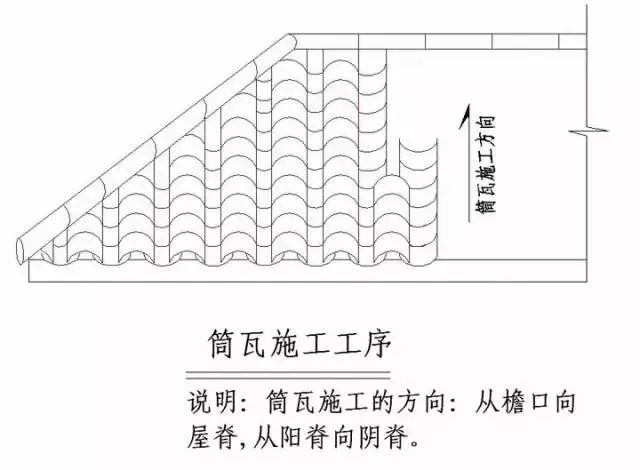

03 筒瓦做法节点

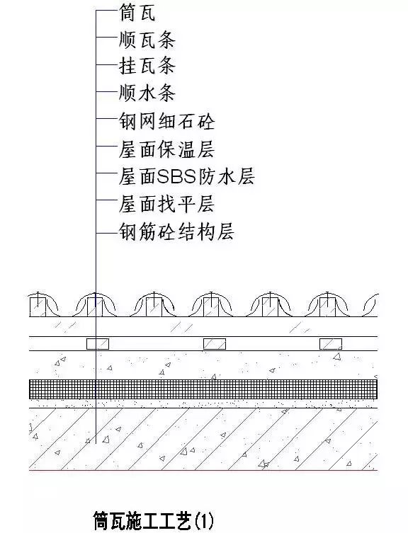

①筒瓦施工工艺说明:
1)施工工序依次为:混凝土结构层-找平层-防水层-保温层-钢网混凝土保护层-顺水条-挂瓦条-顺瓦条-筒瓦。
3)基层找平面用铁板压光。
4)防水层卷材铺贴从下而上竖向施工,卷材搭接符合设计和规范要求,粘结牢固,无起鼓和脱开现象。
5)钢筋网细石混凝土保护层与结构混凝土板在防水层完成后用植筋(φ6)工艺连接,植筋钢筋与防水层结合点表面做密封处理,φ6植筋横、竖向间距为1.5-2m。
8)顺水条规格40×10杉木条,间距不大于400,挂瓦条规格30×30杉木条,顺瓦条宽度30,厚度根据瓦弄净空而定,杉木条用水沥青涂刷防腐处理,用镀锌钢钉固定在钢砼上。
9)当屋面坡度>35度时,挂瓦条宜采取局部膨胀螺栓固定。

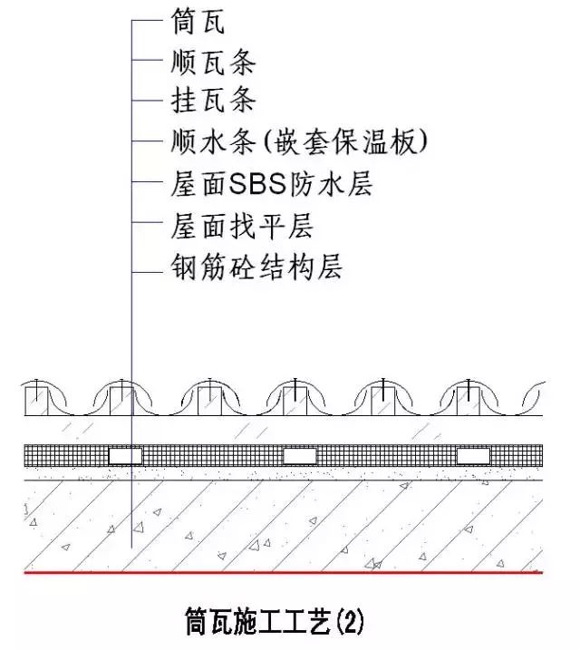

②筒瓦施工工艺说明:
1)施工工序依次为:混凝土结构层-找平层-防水层-顺水条(嵌套保温板)-挂瓦条-顺瓦条-筒瓦。
3)基层找平面用铁板压光。
5)顺水条宽30,厚根据保温板厚度确定,间距≤400mm,用水沥青涂刷防腐处理。
7)挂瓦条规格30mm×30mm杉木条,用水沥青涂刷防腐处理,用镀锌钢钉固定在钢丝混凝土上。

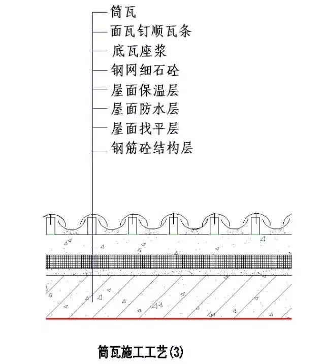

③筒瓦施工工艺说明:

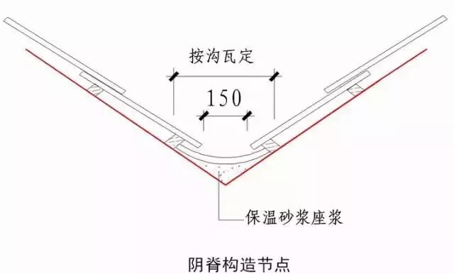

1)施工工序依次为:混凝土结构层-找平层-防水层-保温层-钢网混凝土保护层-座浆-顺瓦条-筒瓦。
3)基层找平面用铁板压光。
5)钢筋网细石混凝土保护层与结构混凝土板用结构胶钻孔植筋(φ6)工艺连接,植筋钢筋与防水层结合点表面做密封处理,φ6植筋横、竖向间距为1.5-2米。
8)用1:1:6混合砂浆座浆铺瓦,注意避免砂浆污染瓦片。
9)面坡度>35度时,不适合本工艺。
④筒瓦施工工艺说明——工艺改进:
1)施工工序依次为:混凝土结构层-找平层-40X8顺水条-防水层-顺水条(嵌套保温板)-挂瓦条-顺瓦条-筒瓦。
3)基层找平面用铁板压光。
4)40X8mm顺水条间距不大于400mm。
5)防水层卷材铺贴从下而上竖向施工,卷材搭接符合设计和规范要求,粘结牢固,无起鼓或脱开现象。
6)顺水条宽度30mm,厚度根据保温板厚度确定,间距≤400mm,顺水条之间嵌铺保温板,顺水条必须用水沥青涂刷防腐处理。
7)挂瓦条规格30×30mm杉木条,顺瓦条宽度30,厚度根据瓦弄净空而定,杉木条用水沥青涂刷防腐处理。
8)屋面坡度>35度时,顺水条宜采用局部膨胀螺丝固定。

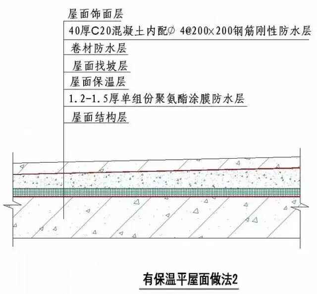

04 平屋面做法节点

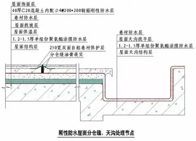

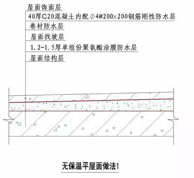

平屋面防水及保温标准施工节点:
本节点适用于上人屋面、非上人屋面、地下车库顶板、有保温屋面、无保温屋面。
1)基层结构混凝土面要求随捣随抹光。
2)防水施工前先将基层清理干净,涂膜防水厚度一致,无起泡起皮,翻边高度达到规范要求。
3)卷材施工前基层阴阳角做成R50圆角,达到防水层施工要求。
4)找坡层坡度达到设计要求,表面要求加水泥砂浆随捣随压光。

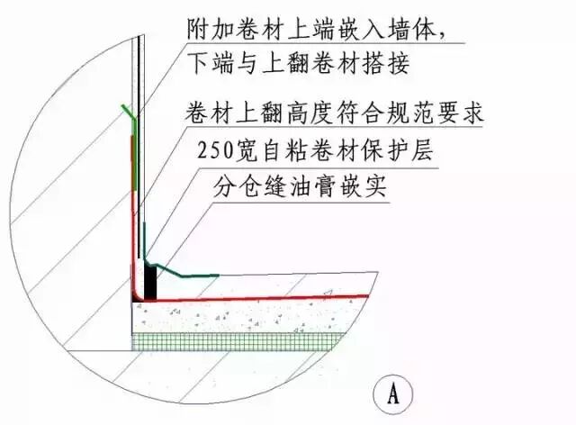

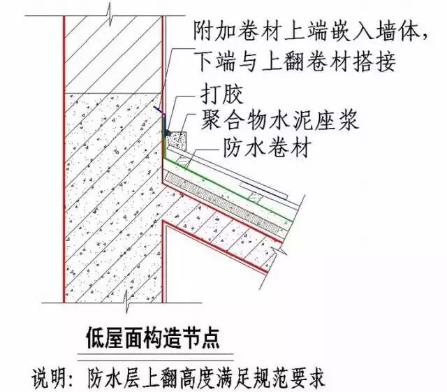

5)卷材施工与基层粘结牢固、无起鼓。卷材搭接和翻边高度符合规范要求,翻边处上口卷材插入混凝土保护层或粉刷层内。

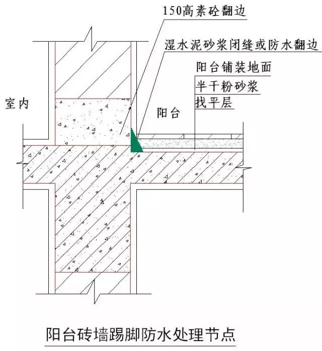

6)出屋面管道及烟气道与屋面交接处作加固处理,防水按程序同步施工。
7)刚性防水施工时,细石混凝土压实必须随捣随抹光,分仓缝间距不大于4X5m分设,缝宽20mm,钢筋断开。如有地砖时,设置分仓缝可根据地砖模数设置, 要求分仓缝同地砖缝对齐留设,分仓缝处地砖缝宽度同大面一致,缝内填油膏或打胶收头。
8)每道防水层施工必须做好成品保护工作,保证每道防水的完好性。

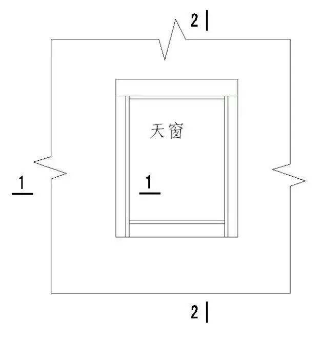

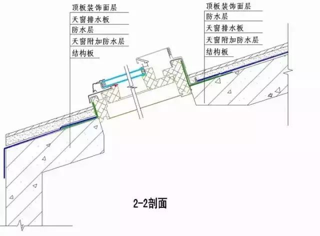

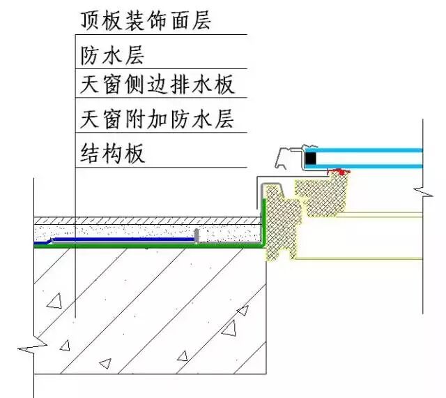

05 天窗节点做法
地下室采光天窗
别墅地下室天窗防水施工节点:

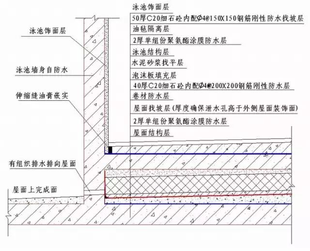

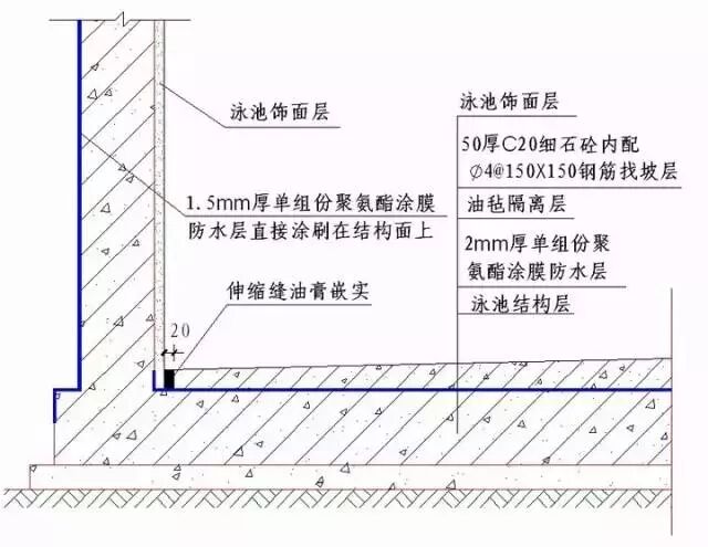

06 游泳池防水节点做法
