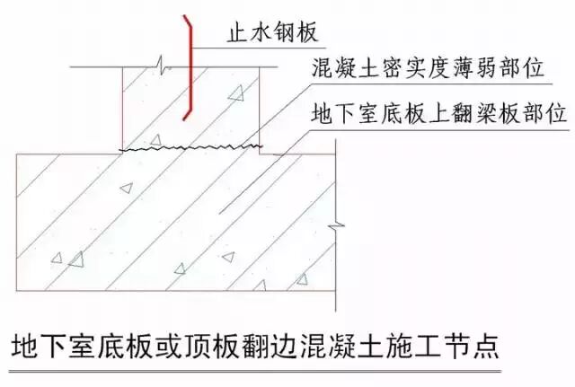

地下室底板或顶板翻边
01 施工控制节点
节点施工说明:
由于商品混凝土坍落度大,在进行地下室底板或顶板翻边部位施工时,振动棒振捣使混凝土流座到底板,施工人员往往少振或不振捣,导致混凝土不密实,因此形成渗漏薄弱点。
节点施工要求:
针对该部位翻边混凝土,要求其坍落度达到3-5cm时,再进行二次振捣,确保该处混凝土密实。同时,重点关注该部位的防水施工控制。

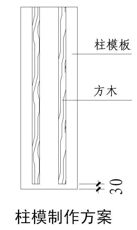

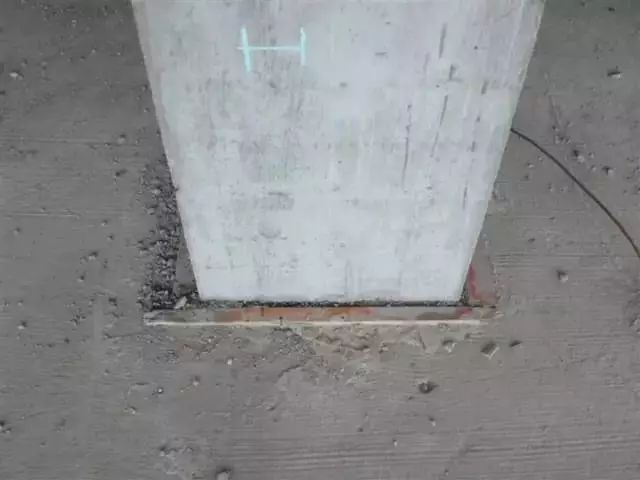

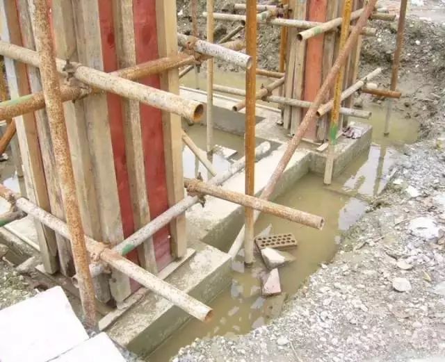

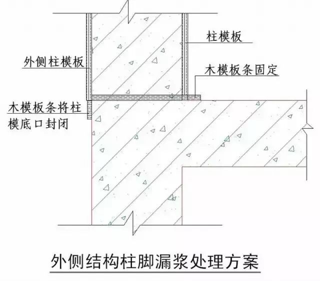

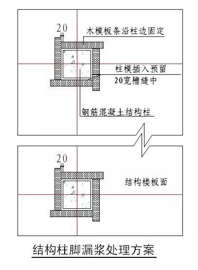

结构柱脚漏浆处理方案:

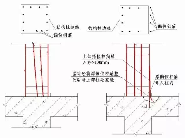

结构柱钢筋偏位处理:
注:若地下室柱钢筋在柱外偏位时,可以不弯柱筋,将柱尺寸适当加大将柱筋包入混凝土内。

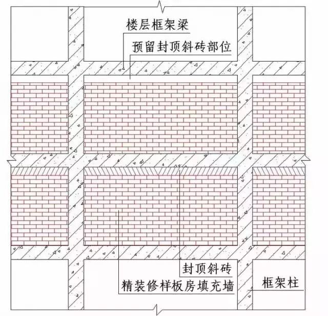

非常规填充墙封顶:
注:
1.本节点适用于中间一层精装修样板施工,其余尚未开始墙体砌筑;
2.样板房墙体砌筑时应将上层墙体砌筑但不允许封顶,以防止上部梁结构受力变形影响样板房的墙体;
3.如果中间结构分两次验收时,填充墙砌筑分界层也应按此节点施工。

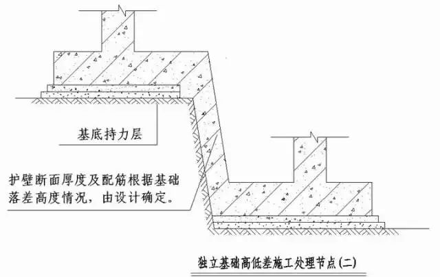

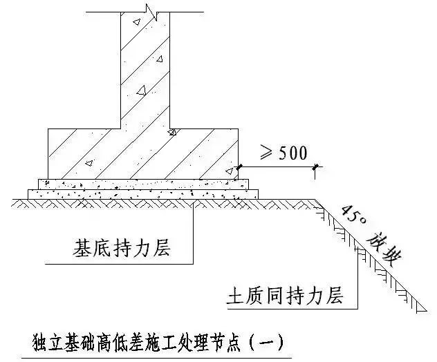

03 独立基础高低差施工处理节点:
说明:基础距基底持力层边坡距离应不小于500,坡角不大于45度。

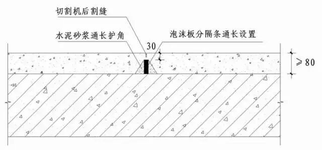

04 地下车库地坪伸缩缝节点
说明:
1)本节点适用于地下车库找平层厚度达到或超过80mm的情况。
2)地下车库找平层地面伸缩缝用泡沫板分隔,板上部预留30-50mm浇筑混凝土;
3)地下车库地坪混凝土应控制坍落度,且需采用二次振捣(坍落度在3-5cm时第二次振捣)、机械磨平。

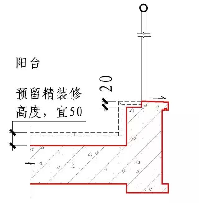

05 阳台翻边与栏杆高度节点
说明:
1)在扶手栏杆内侧做企口,高差不小于20。
2)设置阳台栏杆高度时,要预留出精装修饰面高度,在精装修完成地面计算栏杆高度。

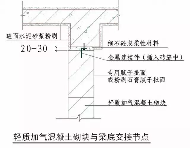

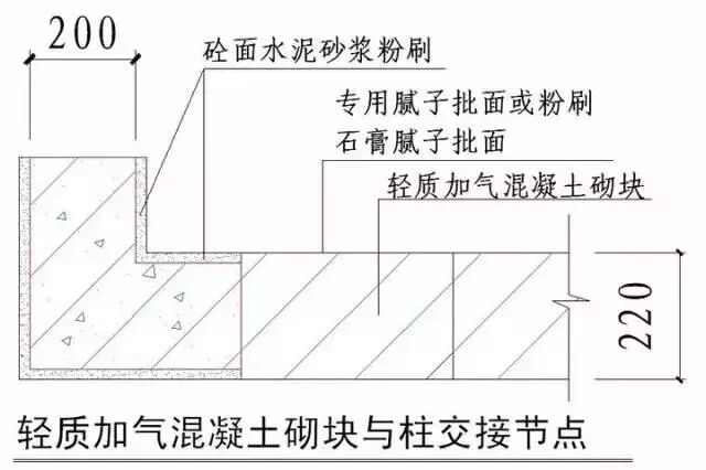

06 轻质加气混凝土砌块与梁柱交接节点
说明:
1)为控制轻制质砌块墙体体水泥砂浆粉刷层产生空鼓、裂缝,不用水泥砂浆粉刷,直接采用专用腻子或粉刷石膏腻子批面;
2)砌筑墙体垂直度控制在3mm以内。
