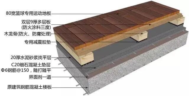

篮球专用运动地板
篮球专用运动地板安装三维示意图△
  • 设计时应考虑地板下通风,并在施工图中绘出地板通风箅子和龙骨骨通风阵位置及大样;
  • 粘结用胶需选用运动用木地板专用胶粘剂。

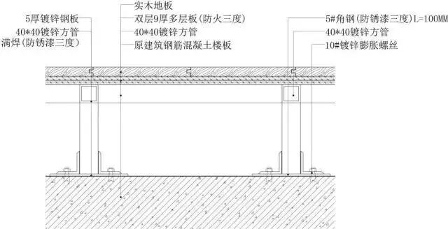

篮球专用运动地板安装节点图△

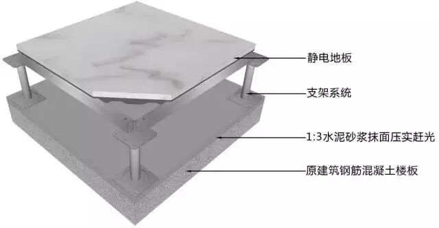

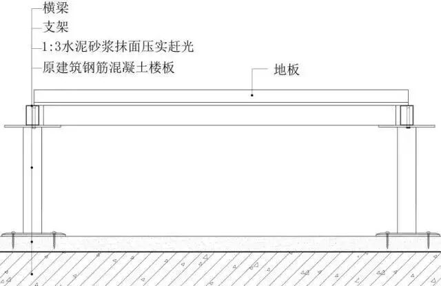

网络地板安装
静电地板安装三维示意图△
  • 1:3水泥砂浆抹面压实赶光,干后卧铜条分格(铜条打眼穿22号镀锌低碳钢丝卧牢,每米4眼);
  • 可调节支架系统。
静电地板安装节点图△

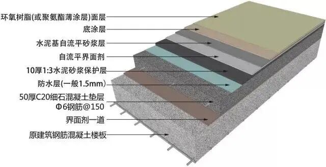

自流平做法
自流平做法三维示意图△

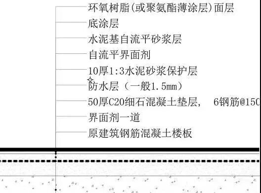

自流平做法节点图△

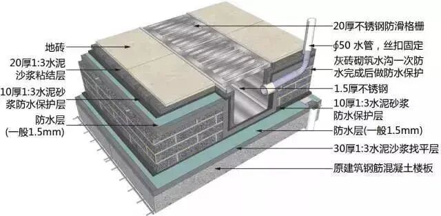

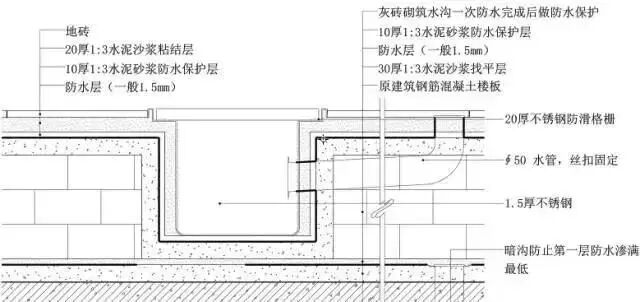

地沟做法
地沟做法三维示意图△
  • 最低处增加暗藏地漏且有暗沟防止第二层防水渗满;
  • 地砖(8~12厚,干水泥擦缝)(找坡)。
地沟做法节点图△

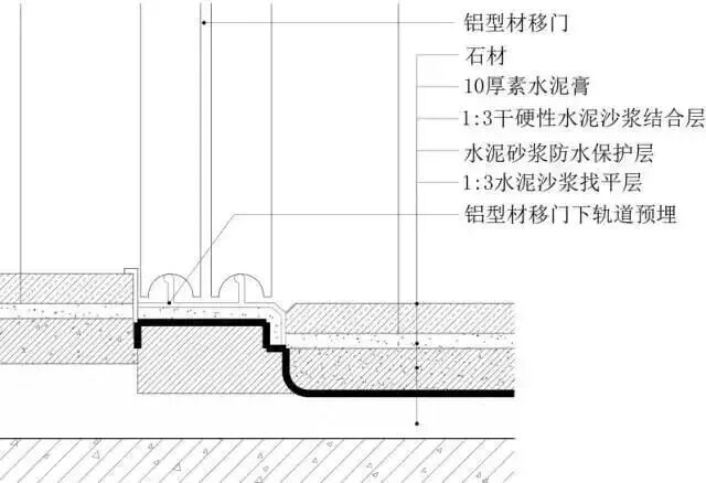

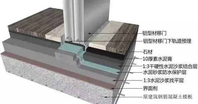

铝型材轨道门槛制作
铝型材轨道门槛制作三维示意图△
铝型材轨道门槛制作节点图△
