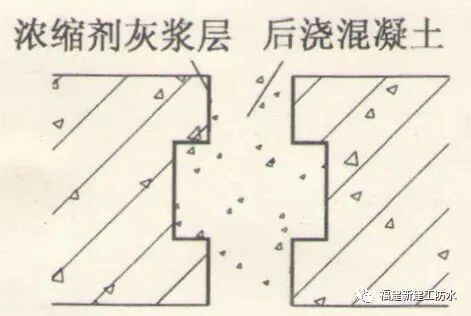

(1)后浇带
后浇带应设置成企口形,以延长水的渗流路径。浇筑后浇带混凝土之前,应对两侧先浇筑的混凝土面进行凿毛清洗,使其露出石子,并用水冲洗干净,随后在两侧混凝土表面均匀涂刷“浓缩剂”灰浆层,再及时浇筑强度等级提高一级并掺入微膨胀剂的混凝土。后浇带防水构造如图2所示。

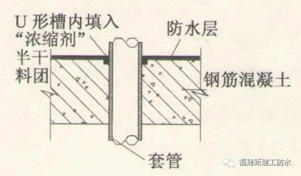

(2)穿墙管道
穿墙管道应预埋,待混凝土凝固后,在管道上口周围凿出20~25mm宽、
25~30mm深的U形槽,用水充分润透,然后填入“浓缩剂”半干料团。穿墙管道防水构造如图3所示。
