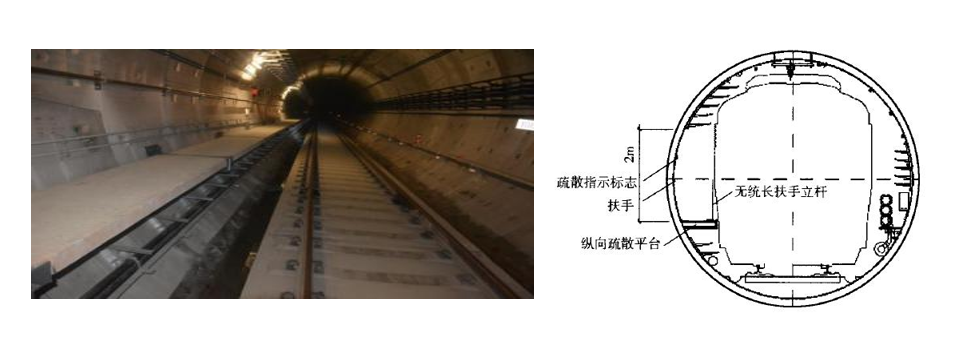

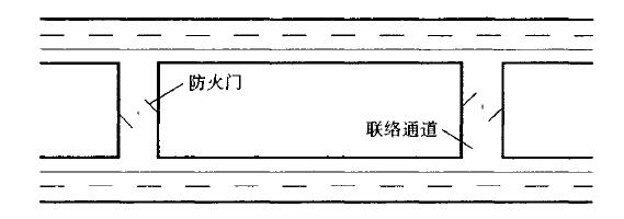

四、地下区间(车站之间行车需要的地下线路、隧道):1.两条单线载客运营地下区间之间应设置联络通道,相邻两条联络通道之间的最小水平距离不应大于600m,通道内应设置一道并列二樘且反向开启的甲级防火门。2..载客运营地下区间内应设置纵向疏散平台:单侧临空时平台宽度不宜小于0.6m,双侧临空时平台宽度不宜小于0.9m;平台的设置高度宜低于车辆地板面0.10m~0.15m;靠区间壁的墙上应设置靠墙扶手,高度宜为0.9m;纵向疏散平台面标高与联络通道地坪标高宜接平;疏散平台的耐火极限不应低于1.00h。
联络通道示意图
地下区间纵向疏散平台示意图

5.地下区间纵向疏散平台上应设置疏散指示标志和与疏散出口的距离标识。疏散指示标志和疏散出口的距离标识应设置在疏散平台的侧墙上,不应侵占疏散平台宽度,间距不宜大于15m。
