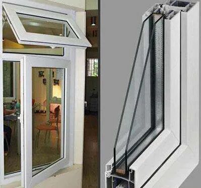

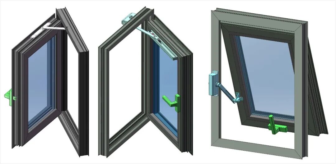

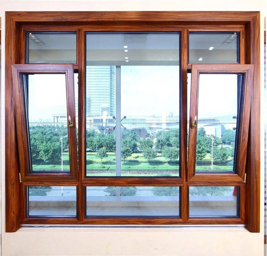

防火窗是指在一定时间内,连同框架能满足耐火完整性、隔热性等要求的窗。分为无可开启窗扇的固定式防火窗和有可开启窗扇,且装配有窗扇启闭控制装置的活动式防火窗。
一、防火窗检验
防火窗应具有出厂合格证和符合市场准入制度规定的有效证明文件,其型号、规格及耐火性能应符合设计要求。每樘防火窗均应在其明显部位设置永久性标牌,并应标明产品名称、型号、规格、生产单位(制造商)名称和地址、产品生产日期或生产编号、出厂日期、执行标准等。防火窗表面应平整、光洁,并应无明显凹痕或机械损伤。
二、防火窗安装
1. 有密封要求的防火窗,其窗框密封槽内镶嵌的防火密封件应牢固、完好。
2.钢质防火窗窗框内应充填水泥砂浆。窗框与墙体应用预埋钢件或膨胀螺栓等连接牢固,其固定点间距不宜大于600mm。
3.活动式防火窗窗扇启闭控制装置的安装应符合设计和产品说明书要求,并应位置明显,便于操作。
4.活动式防火窗应装配火灾时能控制窗扇自动关闭的温控释放装置。温控释放装置的安装应符合设计和产品说明书要求。
三、防火窗维护
每日应对活动式防火窗窗口处进行一次检查,并应清除妨碍设备启闭的物品。每季度手动启动活动式防火窗上的控制装置,检查防火窗开关功能且无卡阻现象。每年对活动式防火窗火灾报警联动控制功能、消防控制室手动控制功能、现场手动控制功能进行一次检查对检查和试验中发现的问题应及时解决,对损坏或不合格的设备、零配件应立即更换,并应恢复正常状态。
