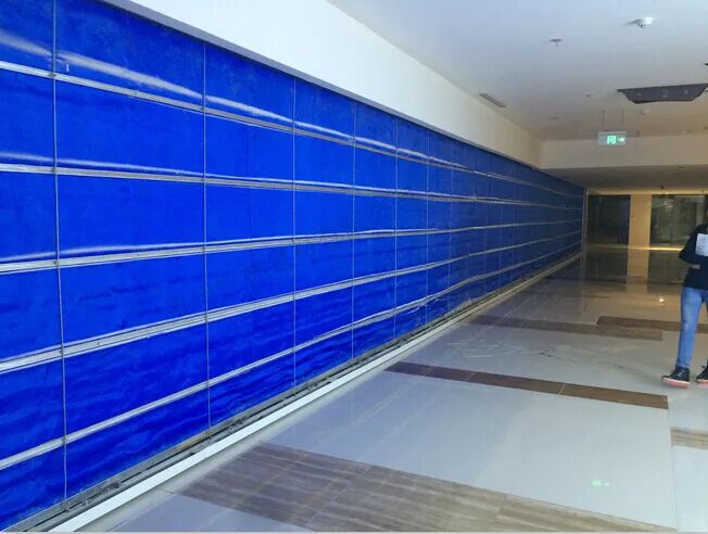

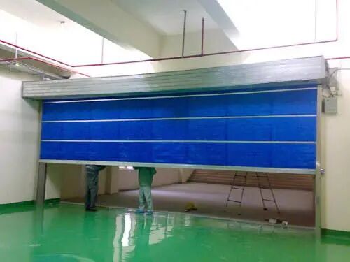

二、防火卷帘安装
1. 钢质防火卷帘相邻帘板串接后应转动灵活,摆动90°不应脱落。钢质防火卷帘的帘板装配完毕后应平直,不应有孔洞或缝隙。钢质防火卷帘帘板两端挡板或防窜机构应装配牢固,卷帘运行时,相邻帘板窜动量不应大于2mm。无机纤维复合防火卷帘帘面两端应安装防风钩。无机纤维复合防火卷帘帘面应通过固定件与卷轴相连。
2. 防火卷帘帘板或帘面嵌入导轨的深度应符合规范规定,卷帘安装后不应变形。导轨顶部应成圆弧形,其长度应保证卷帘正常运行。导轨的滑动面应光滑、平直。帘片或帘面、滚轮在导轨内运行时应平稳顺畅,不应有碰撞和冲击现象。单帘面卷帘的两根导轨应互相平行,双帘面卷帘不同帘面的导轨也应互相平行,其平行度误差均不应大于5mm。卷帘的导轨安装后相对于基础面的垂直度误差不应大于1.5mm/m,全长不应大于20mm。卷帘的防烟装置与帘面应均匀紧密贴合,其贴合面长度不应小于导轨长度的80%。 防火卷帘的导轨应安装在建筑结构上,并应采用预埋螺栓、焊接或膨胀螺栓连接。导轨安装应牢固,固定点间距应为600mm~1000mm。
3.防火卷帘座板与地面应平行,接触应均匀。座板与帘板或帘面之间的连接应牢固。无机复合防火卷帘的座板应保证帘面下降顺畅,并应保证帘面具有适当悬垂度。
4.门楣安装应牢固,固定点间距应为600mm~1000mm。门楣内的防烟装置与卷帘帘板或帘面表面应均匀紧密贴合,其贴合面长度不应小于门楣长度的80%,非贴合部位的缝隙不应大于2mm。
5.卷轴与支架板应牢固地安装在混凝土结构或预埋钢件上。卷轴在正常使用时的挠度应小于卷轴的1/400。
6.卷门机应按产品说明书要求安装,且应牢固可靠。卷门机应设有手动拉链和手动速放装置,其安装位置应便于操作,并应有明显标志。手动拉链和手动速放装置不应加锁,且应采用不燃或难燃材料制作。
7.防护罩尺寸的大小应与防火卷帘洞口宽度和卷帘卷起后的尺寸相适应,并应保证卷帘卷满后与防护罩仍保持一定的距离,不应相互碰撞。防护罩靠近卷门机处,应留有检修口。防护罩的耐火性能应与防火卷帘相同。
