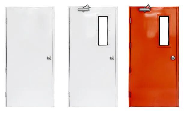

■ 防火门是指在一定时间内,连同框架能满足耐火完整性、隔热性等要求的门。
一、防火门检验
防火门应具有出厂合格证和符合市场准入制度规定的有效证明文件,其型号、规格及耐火性能应符合设计要求。每樘防火门均应在其明显部位设置永久性标牌,并应标明产品名称、型号、规格、耐火性能及商标、生产单位(制造商)名称和厂址、出厂日期及产品生产批号、执行标准等。防火门的门框、门扇及各配件表面应平整、光洁,并应无明显凹痕或机械损伤。

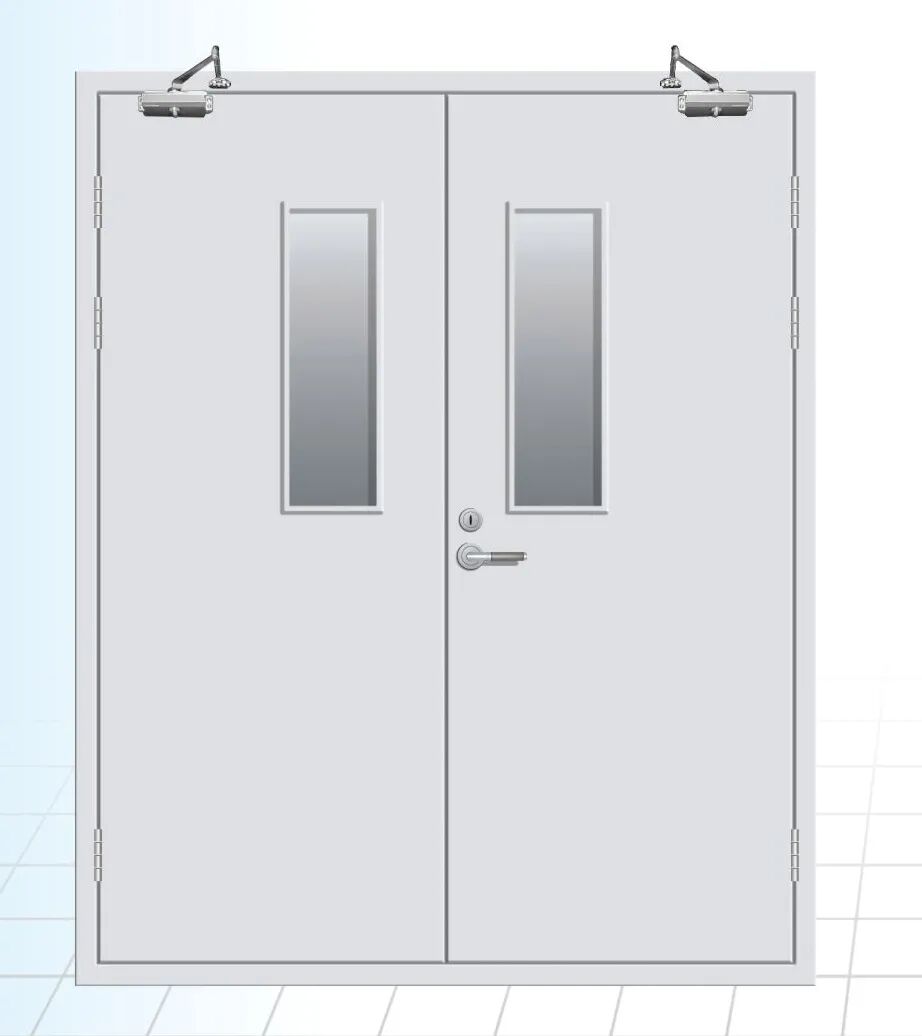

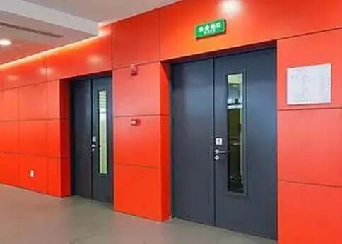

二、防火门安装
1.除特殊情况外,防火门应向疏散方向开启,防火门在关闭后应从任何一侧手动开启。
2.常闭防火门应安装闭门器等,双扇和多扇防火门应安装顺序器。防火插销应安装在双扇门或多扇门相对固定一侧的门扇上。
3.常开防火门,应安装火灾时能自动关闭门扇的控制、信号反馈装置和现场手动控制装置,且应符合产品说明书要求。防火门电动控制装置的安装应符合设计和产品说明书要求。
4.防火门门框与门扇、门扇与门扇的缝隙处嵌装的防火密封件应牢固、完好。设置在变形缝附近的防火门,应安装在楼层数较多的一侧,且门扇开启后不应跨越变形缝。
5.钢质防火门门框内应充填水泥砂浆。门框与墙体应用预埋钢件或膨胀螺栓等连接牢固,其固定点间距不宜大于600mm。防火门门扇与门框的搭接尺寸不应小于12mm。
6.防火门门扇与门框的配合活动间隙应符合下列规定:门扇与门框有合页一侧的配合活动间隙不应大于设计图纸规定的尺寸公差;门扇与门框有锁一侧的配合活动间隙不应大于设计图纸规定的尺寸公差;门扇与上框的配合活动间隙不应大于3mm;双扇、多扇门的门扇之间缝隙不应大于3mm;门扇与下框或地面的活动间隙不应大于9mm;门扇与门框贴合面间隙、门扇与门框有合页一侧、有锁一侧及上框的贴合面间隙,均不应大于3mm。
7.防火门安装完成后,其门扇应启闭灵活,并应无反弹、翘角、卡阻和关闭不严现象。除特殊情况外,防火门门扇的开启力不应大于80N。

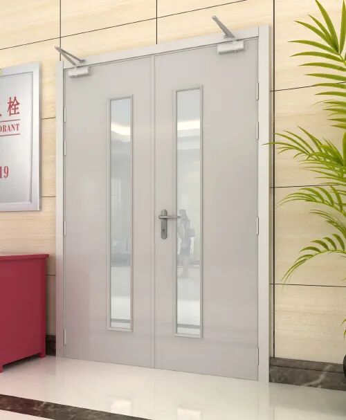

三、防火门维护
每日应对常开式防火门门口处进行一次检查,并应清除妨碍设备启闭的物品。每季度应手动启动常闭式防火门,检查防火门开关功能,且无卡阻现象。每年应对常开式防火门火灾报警联动控制功能、消防控制室手动控制功能、现场手动控制功能进行一次检查。对检查和试验中发现的问题应及时解决,对损坏或不合格的设备、零配件应立即更换,并应恢复正常状态。
