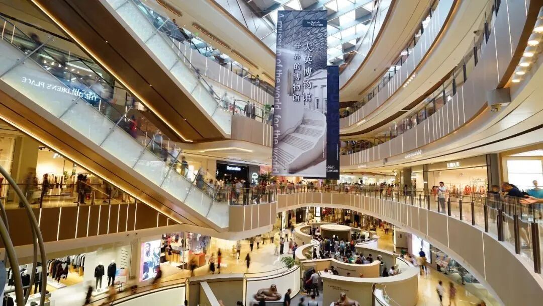

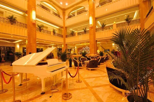

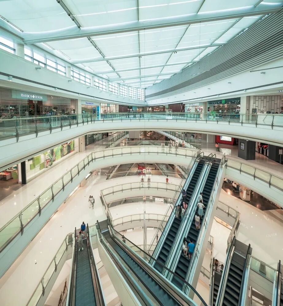

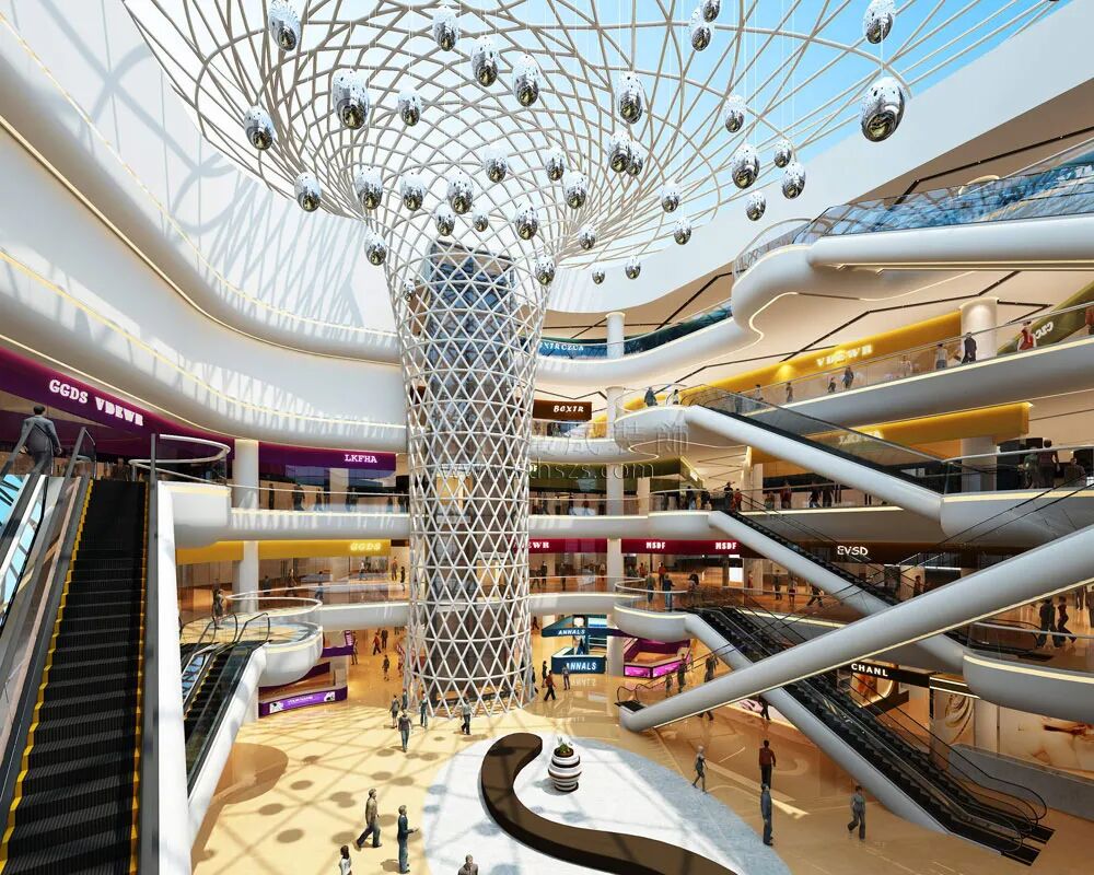

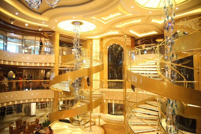

建筑中庭空间是人们探索建筑空间过程中的一个创造性成果,中庭设计注重自然元素的引入和利用,以及安静舒适的休息停留场所的营造,一般连续跨越多个楼层,给人们带来特殊感受的同时削弱了建筑的防火、防烟功能。
